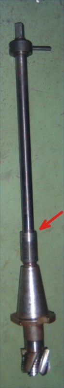

Post napisał: olo_3 » 26 wrz 2006, 23:39
pit202,
Ta tulejka (czerwona strzałka) powoduje wypchniecie oprawki, podczas odkręcania, po prostu zapiera się we wew części wrzeciennika.(nie mam przekroju – szukałem w dtr ale nie widziałem)
[ Dodano: 2006-09-26, 23:42 ]
Oczywiście jest na stale w maszynie, a oprawka się wykręca ;)
