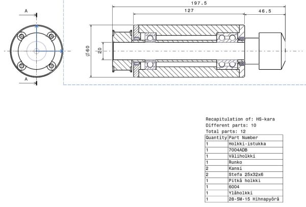

olo_3 pisze:Nie masz czasem tego w AutoCad ?
to zaczynam rysować..i może uda się nam tu wspólnie zweryfikować projekt bo parę osób włączyło się do tematu..
[ Dodano: 2006-09-25, 07:02 ]
skoti pisze:gmaro, jakie wielkości przewidujesz tulejek lub stożka ?
zastanawiam się nad tulejkami ER20 lub ER25 czyli coś podobnego jak w wrzecionach elte tych o mniejszych mocach , trzeba wziąść pod uwagę pole robocze mojej maszyny i wielkość całości czyli to co jest na rysunku poniżej w najprostszej wersji ..dodam ze frezy jakie chce stosować to max. fi10 ze znakiem ?

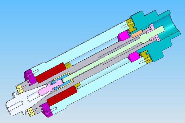

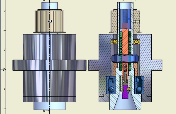

A co koledzy powiedzą na takie rozwiązanie jak poniżej praktycznie wszystko na temat..(parę minut i wygooglowałem są też w pliku sat do obejrzenia )

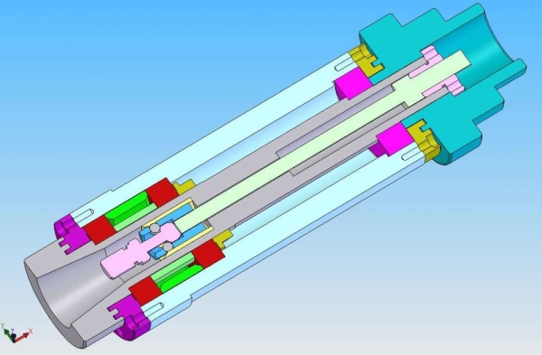

Post napisał: gmaro » 25 wrz 2006, 13:10
na cnczone ktoś już narysował takie wrzeciono jak na foto załączam plik SAT. w Assembly2.zip
teraz powinno być jasno o czym mowa ... :razz:
