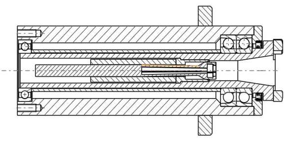

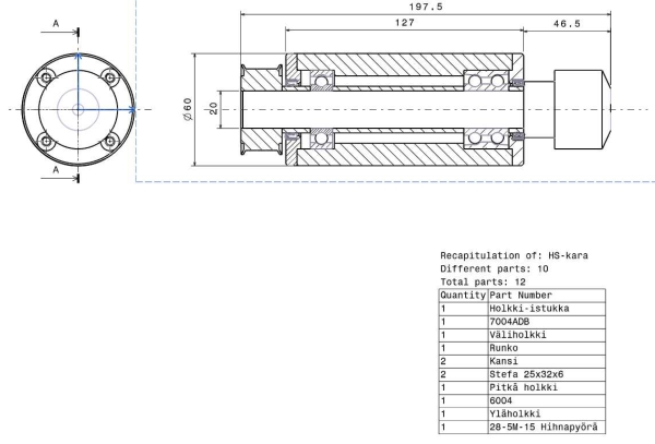

Post napisał: gmaro » 24 wrz 2006, 19:24
olo_3 pisze:gmaro,
Możesz mi wysłać rysunek tego wrzeciona- jeśli to nie własność intelektualna- bo planuje cos podobnego wykonać, a to co narysowałeś ma szansę bytu, wprowadził bym jeszcze pewne innowacje szczególnie ze smarowaniem, i może trochę luftu do środka tak ze 0,8bar (opcja) celem wypchnięcia wody i opiłków
to co mam to tylko to co załączyłem na forum w sumie 2 typy oto one..

gmaro, jakie wielkości przewidujesz tulejek lub stożka ? Brałeś pod uwagę ceny łożysk ? Jaki budżet przewidujesz na to wrzeciono ? Bo rozumiem ze sie jeszcze nie zdecydowałeś . Jeśli sie zdecydujesz na wariant ze stożkiem to jak planujesz rozwiązać problem tej tulejki która łapie grzybek stożka . Zaadoptujesz gotowa czy masz zamiar ja wykonać sam ?

skoti pisze: gmaro, jakie wielkości przewidujesz tulejek lub stożka ? Brałeś pod uwagę ceny łożysk ? Jaki budżet przewidujesz na to wrzeciono ? Bo rozumiem ze sie jeszcze nie zdecydowałeś . Jeśli sie zdecydujesz na wariant ze stożkiem to jak planujesz rozwiązać problem tej tulejki która łapie grzybek stożka . Zaadoptujesz gotowa czy masz zamiar ja wykonać sam ?
Wprawdzie pytanie nie do mnie ale tez jestem zainteresowany tym projektem wiec wtrącę moje 3grosze.
Ja proponuje stożek ISO 30 lub 40 (ja osobiście wole 40- bo mam oprawki), łożyska skośne 1 rzędowe z rabatami to około 50euro szt - potrzeba 4sztuki (można by ograniczyć do 2 i jednego tocznego)
Oprawki (iso) proponuje z gwintem wew. Co umożliwi prosta konstrukcje i ręczne mocowanie, nie wymagające dodatkowego osprzętu, natomiast utrudni to wymiane narzędzia i praktycznie uniemożliwi automatyczna wymianę – ale cos za cos
Natomiast grzybek byłby dobry do automatycznej wymiany narzędzia, ale ...
Trzeba by dodatkowe zasilanie w powietrze lub hydraulikę 1 metoda jest łatwiejsza do zrealizowania - ale wymaga kosztownej instalacji przy kompresorze (osuszacz pow. odwaniacz i smarowanie) z tym ze można pomyśleć w ten sposób aby wykorzystać jakiś gotowy cylinder pneumatyczny (dwustronnego działania) do ryglowania zamka i zaopatrzyć go tylko w sprzęgło zapewniające dostawę powietrza podczas obrotu i odpowiedni zawór, oraz jakiś chociażby symboliczny czujnik spadku ciśnienia w cylindrze – co morze komuś uratować oko lub życie.

witam !! ha ! ha ! WSK SARENKA :lol: . a w temacie - myślę że dwa skośne na " przedzie " , przy pasku ( jaki by tam nie był ) kulkowe . wał powinien być jednak " złapany " po jednej stronie . poza tym kwestia uszczelnienia , myślę że zimering może się trochę grzać ( przy większych obrotach ) , najlepsze by chyba było uszczelnienie labiryntowe . wg. mnie mając do dyspozycji wmiarę dobrą tokarkę/szlifierkę/frezarkę spokojnie można zrobić całkiem dobre wrzecionko . pozdrawiam !!

pukury pisze: ... myślę że dwa skośne na " przedzie " , przy pasku ( jaki by tam nie był ) kulkowe . wał powinien być jednak " złapany " po jednej stronie . poza tym kwestia uszczelnienia , myślę że zimering może się trochę grzać ( przy większych obrotach ) , najlepsze by chyba było uszczelnienie labiryntowe ....
Tak wiec;
Jeśli założymy na gore toczne łożysko (jak każde ma jakiś luz), a i tak musi być wysoko obrotowe (czyli drogie), to pod wpływem drgań dojdzie do szybkiego zużycia dolnych łożysk skośnych (koszmarnie drogich).
Co do chodzenia – proponuje zalać cały środek olejem (takim wysoko obrotowym, np. jak w wrzecionie szlifierek do wałków) a korpus wykonać z aluminium. Zawsze w razie „W” pozostaje możliwość chłodzenia zewnętrznego.
Myślę ze simeringi wytrzymają bez problemowo taka temperaturę (oczywiście musza być trochę lepszej jakości i budowy)
