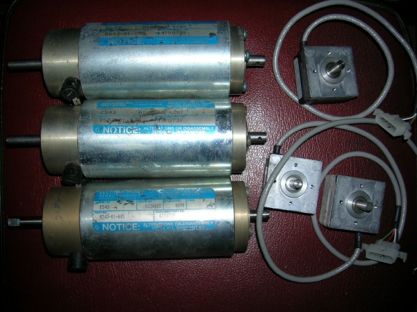

to akurat jest najmniejszy problem bo nie ma tu nic trudnego czego nie mógł bym dorobić ... barierą oczywiście jest cena łożysk , wiadome co chce zrobić ale póki co parę dni mam w plecy a ile jeszcze to nie wiadomo , kłopoty zdrowotne mnie pogrążyły ...

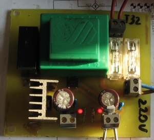

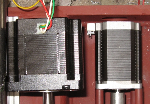

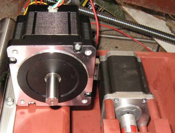

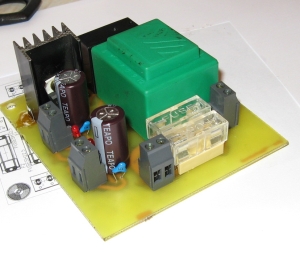

Dodam że dojechały do mnie nowe silniki krokowe i serwa foty poniżej , ponadto został zaprojektowany zasilacz specjalnie dla potrzeb sterownika M542 ( części i pcb juz mam )

o w morde! ale silniki. Serwa też super :)
Do jakich konstrukcji będziesz je stosował?

gaspar pisze:o w morde! ale silniki. Serwa też super :)
Duży silnik będzie do osi Z
A serwa do następnej frezarki:)

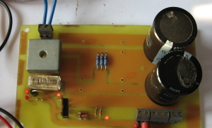

Mniejsza płytka już uzbrojona..

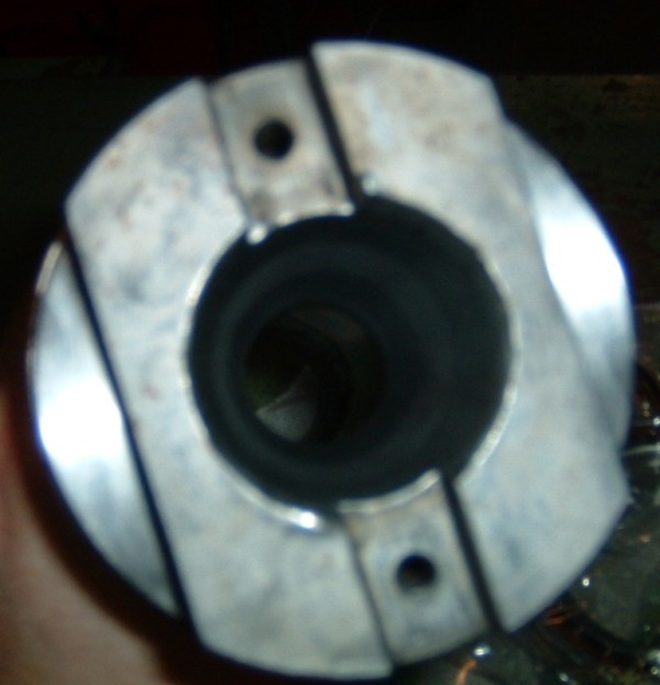

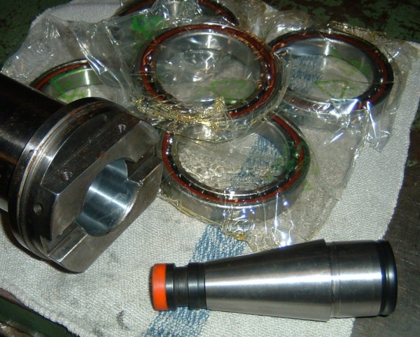

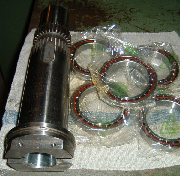

Wracając do wrzeciona - zorganizowałem sobie łożyska skośne i gotowa tuleje na ISO 40 (łatwiej kupić niż wykonać- szczególnie ze cza szlifować) teraz musze pomyśleć nad obudowa i systemem ryglowania. Wszystkie oprawki mam jak na foto wiec raczej grzybek odpada, choć jest możliwość wkręcenia. Jak wyjdzie zadawalająco to będę robił o magazyn, chciałbym zastosować cos na prąd (silnik elek. ew. elektromagnes) - nie na rękę mi hydraulika, czy pneumatyka.
ps.
Mam nadzieje ze kolega nie gniewa się za zaśmiecanie tematu :oops:

Wow ale fajne. I zebatka juz jest mozesz zastosowac naped paskowy. A ile to wazy ??

olo_3 pisze:zorganizowałem sobie łożyska skośne
ile dałeś i gdzie kupiłeś ( jakie to oznaczenie tych łożysk? )

kostner pisze:Wow ale fajne. I zebatka juz jest mozesz zastosowac naped paskowy. A ile to wazy ??
Można by zastosować napęd paskowy, ale planuje ostatnie łożyska założyć tuz przed końcem, tulei – tak ze zębatki zostaną schowane w obudowie.
No wazy swoje.
gmaro pisze:ile dałeś i gdzie kupiłeś ( jakie to oznaczenie tych łożysk? )
Z tuleja z łożyskami to dłuższa historia skomplikowanych powiązań ;) -upraszczając mam wujka (siódma woda po kisielu) który jest serwisantem w HÜLLER HILLE, w ostateczności jak już nie mam innego wyjścia to dzwonie do niego. Tak tez było tym razem, od ręki znalazła się używana tuleja i nowe łożyska.
Łożyska kupuje tu: (link do skośnych)
http://www.ekugellager.de/advanced_sear ... afd1f94b4f
Natomiast te są specjalne do tych wrzecion (HÜLLER HILLE) firmy FAG – B71914 E T P SUM (70x100)

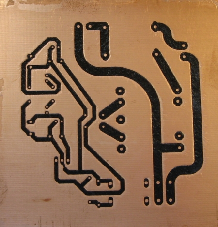

są kolejne postępy ...
1. Nowa wersją juz docelowa zasilacza poskładana ...

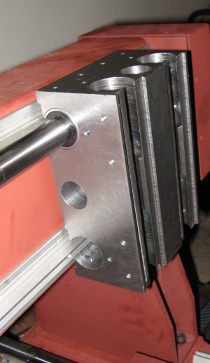

2. Krzyżak do osi X i Z już jest wykonany czekam na wałki
5V i 12 V.jpg (33.12 KiB) Przejrzano 4190 razy
47 V.jpg (26.3 KiB) Przejrzano 4189 razy

krzyżak - 11 kg
oś Z ( bez wrzeciona) - 10 kg
