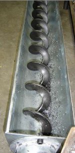

qqaz pisze:Kolega tak mnie na żółto zrobił że jeszcze taki krótki kurs wiórkowy
Prawda że wygodnie? :wink:
Ano należało się :wink:
Jeśli chodzi o wygodę to muszę powiedzieć że kiedyś robiłem wyciąg do wiórów i to jest dopiero wygoda i być może trzeba iść w tą stronę :wink:

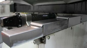

Jeszcze została sprawa osłonięcia prowadnic w Y i dobrze by było wykonać np. coś takiego

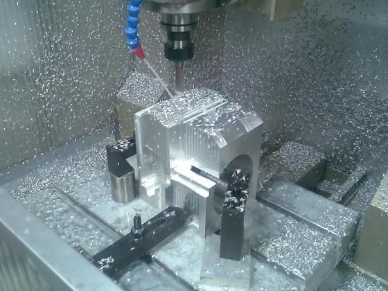

Ja tak o tych osłonach jak nawiedzony więc dla zobrazowania co się dzieje gdy na frez podaje się mało wody - tylko tyle aby chłodzić i smarować.
Tu fi12 było tylko zwilżane, a wiórki nie były hamowane otoczką chłodziwa - rozrzucone są po całej przestrzeni pola obróbczego i skutecznie przylepiają się do każdego zakamarka w maszynie.

Widać dokładnie jak się lepią na prowadnice czyli osłony koniecznie przydały by się na prowadnice , pozostaje je tylko wprowadzić w życie(projekt) .

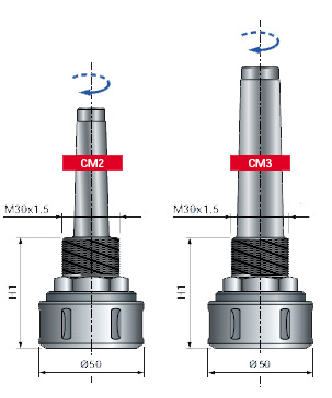

mam pytanie do kol. Gmaro: jak jest mocowana oprawka ze stożkiem Morse'a w tej przeróbce? Oprawka ma na końcu śrubę dociągającą? Pytam, ponieważ mam elektrowrzeciono we frezarce do drewna z takim samym zakończeniem, chcę kupić oprawkę zaciskową i nie wiem co wybrać, moje wrzeciono nie jest przelotowe i nie można zastosować śruby dociągającej, mam wrażenie że po samym wciśnięciu oprawki poluzuje się i wypadnie.
Przy tych obrotach stożek musi być dociągnięty śrubą od góry . Oczywiście było mocowane od góry .

A czy spotkaliście się z wrzecionem,które nie jest przelotowe? Właśnie takie posiadam i nie wiem jaką oprawkę w nim zamontować. Jedyne co mi przychodzi na myśl, to własnie taka oprawka:
