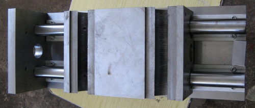

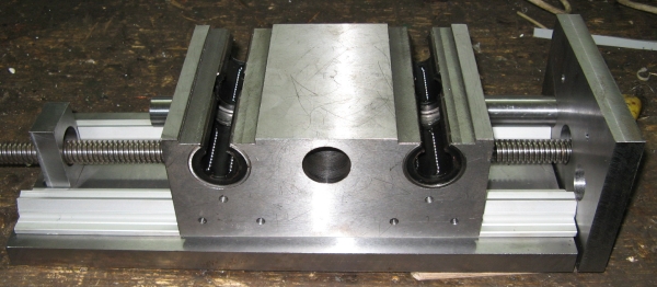

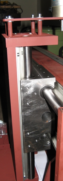

powoli do przodu kolejny krok oś Z tym razem:) a niedługo powinny się też pojawić zamocowane serwa..

Porządna konstrukcja. Wszystko takie ciężkie i mocne
Dobrze, że masz podparte wałki nawet w osi Z.
Bardzo ładnie wykonany krzyżak. Nic tylko czekać efektów pracy maszyny.

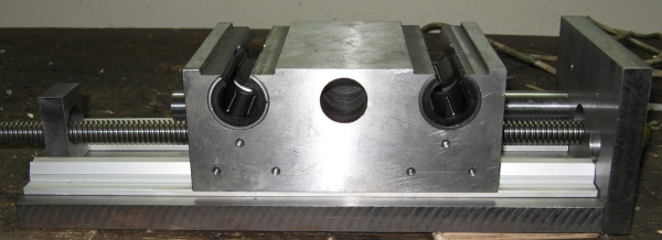

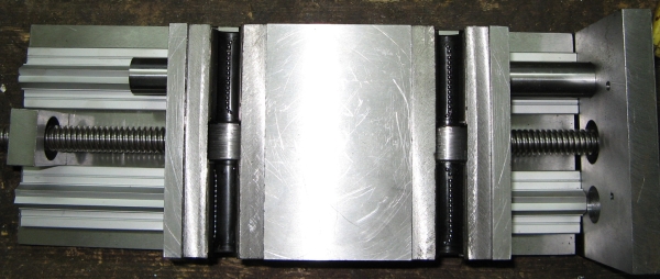

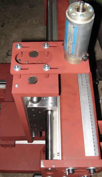

Oś Z wstępnie wstępnie poskładana i zawisła na wałku , serwa wstępnie przymierzone czekam teraz na brakujące wałki , koła htd , łożyska ...

Nie chciałbym kolegi uczyć, ale takie zamocowanie silnika (za cienka blacha) spowoduje jej drgania – sprawdzone doświadczalnie- poza tym korzystniej silnik zamocować do góry nogami(tj od dołu blachy). Jedyny zadawalający punk to przekładnia pasowa, która zamortyzuje wszelkie niedokładności mocowania.
Sugerował bym tez tulejki zastąpić czymś masywniejszym.
No i śruby kulowe to już chyba stały się obowiązkiem.

tak może nie widać ale blacha ma grubość 6 mm jeśli będzie faktycznie drgało nie ma problemu żeby ja wymienić , tulejki oczywiście zmienię bo to z mocowania silnika osi Y pozostałość na coś mocniejszego ...olo_3 pisze:Nie chciałbym kolegi uczyć, ale takie zamocowanie silnika (za cienka blacha) spowoduje jej drgania
