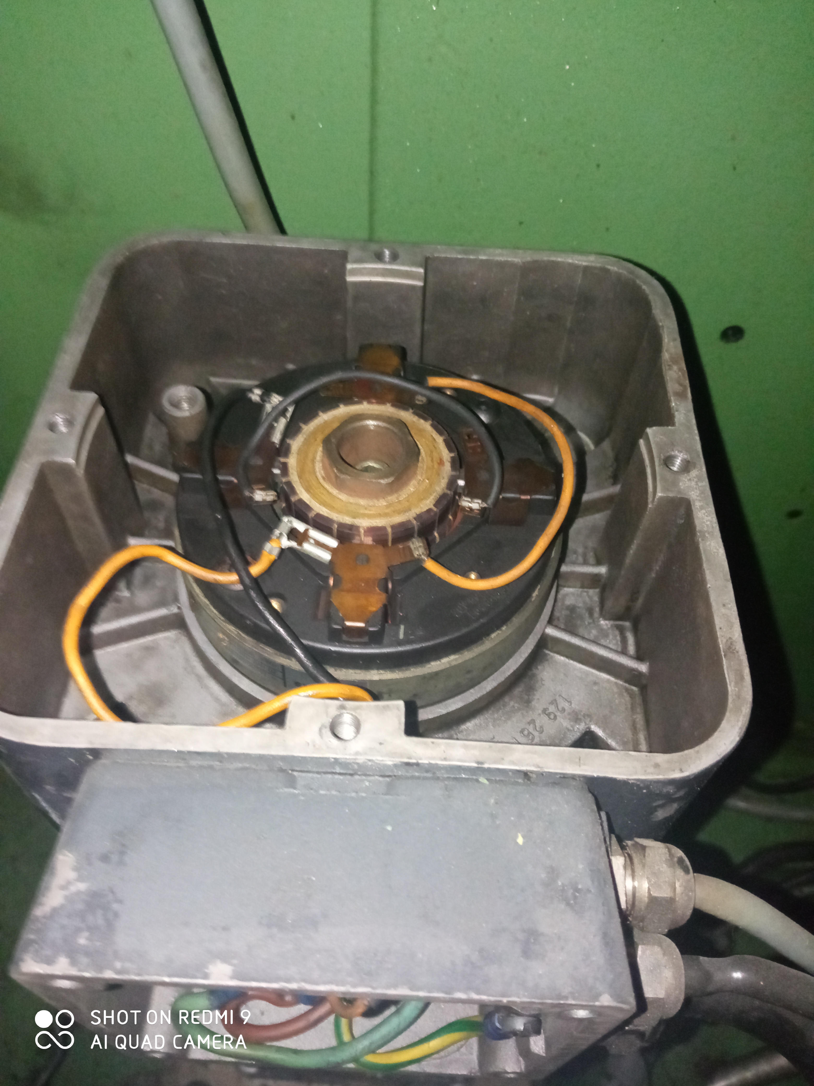

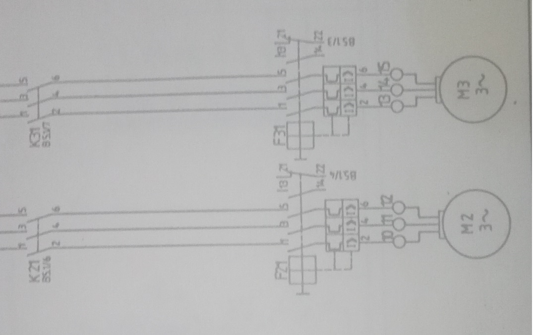

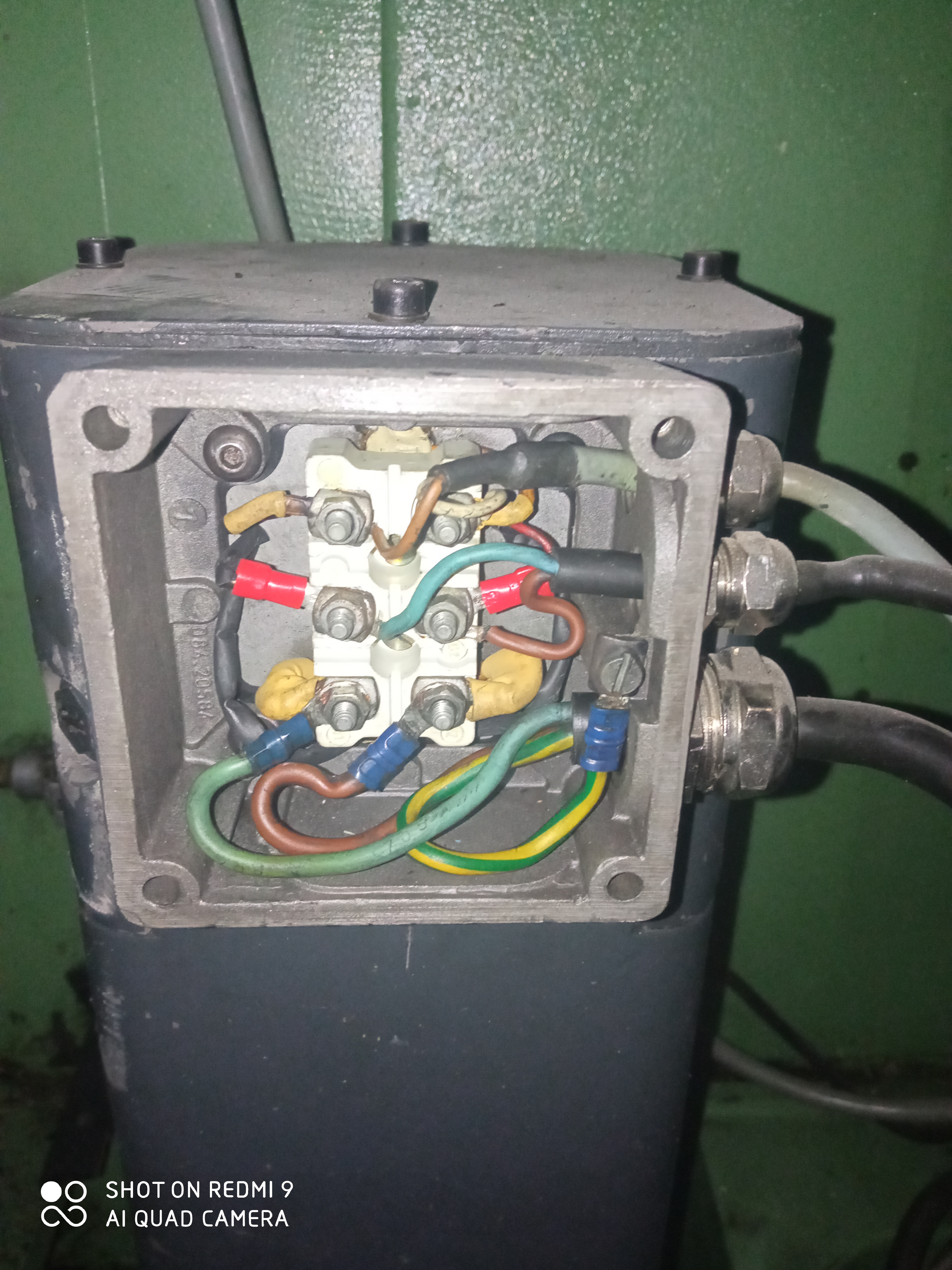

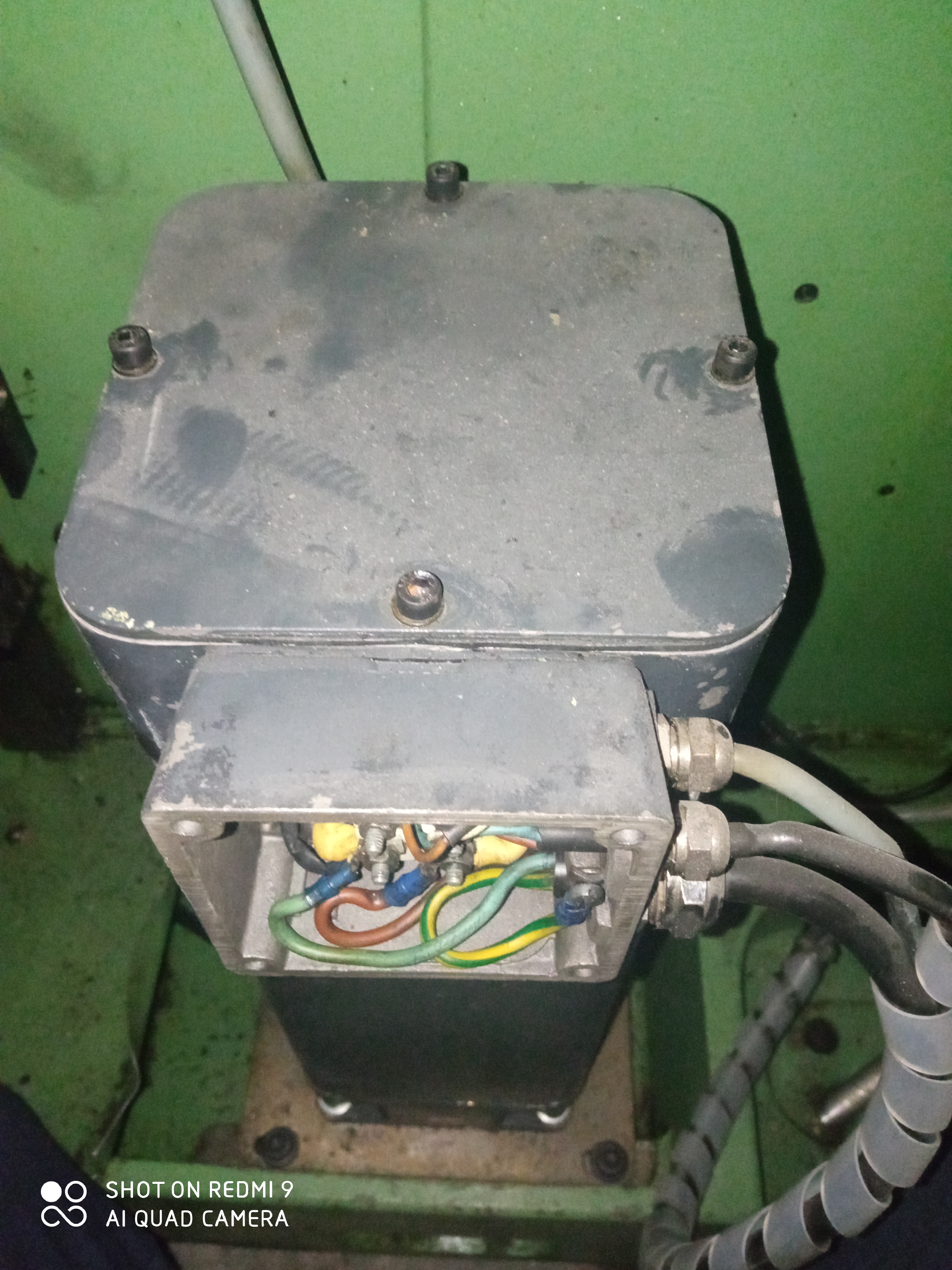

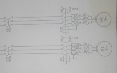

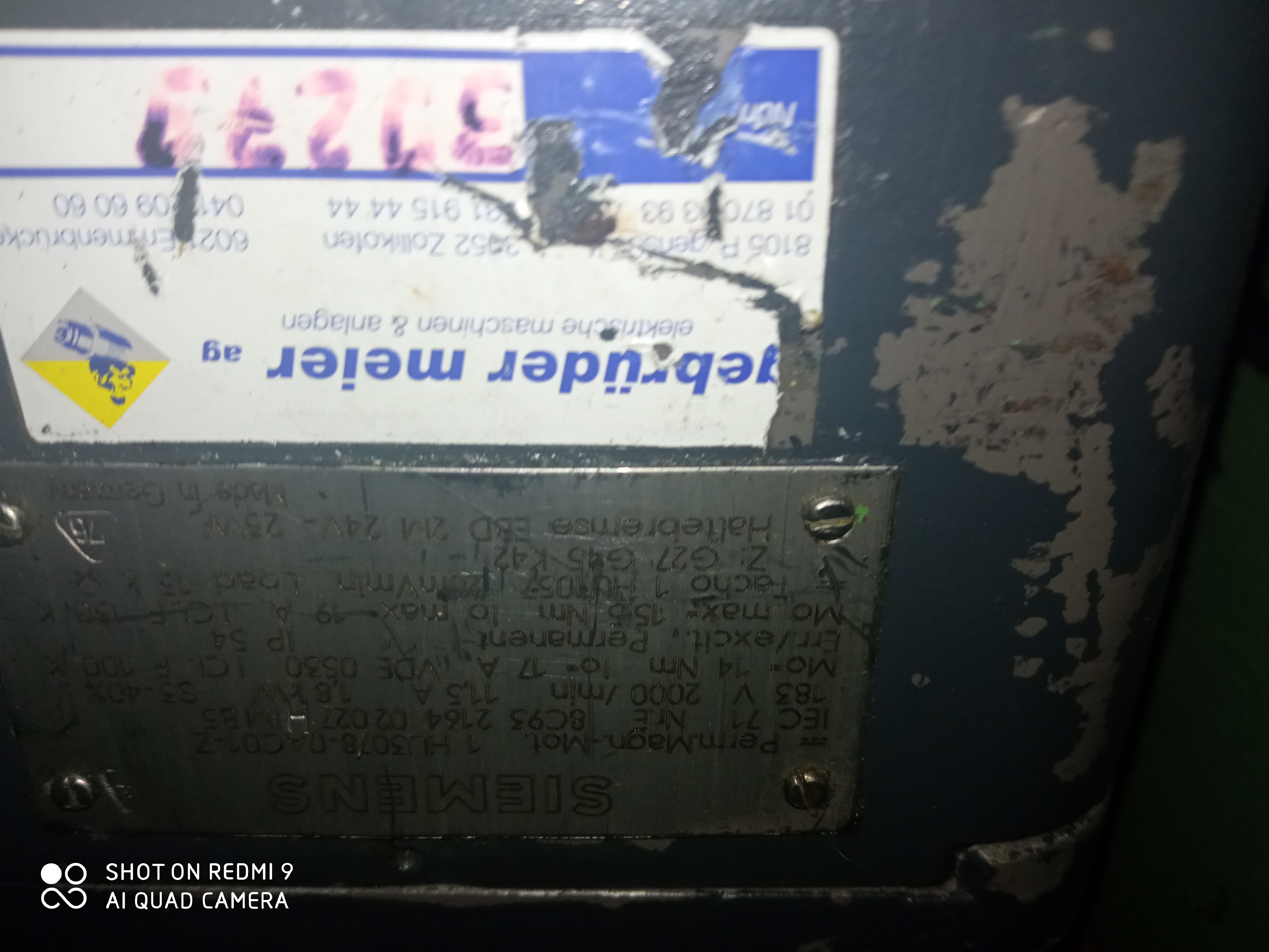

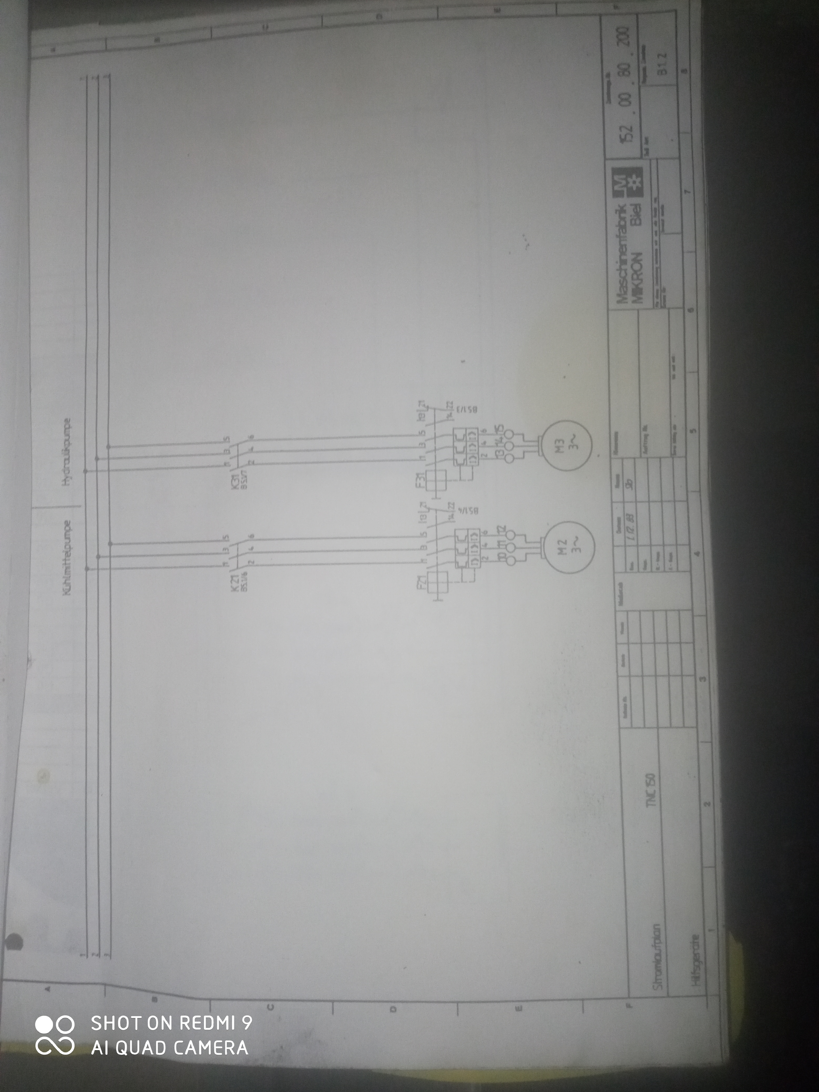

Właśnie wróciłem od maszyny. Krańcówka osi Z działa i oś nie leży na krańcówce. Tak przeniesienie silnika osi Z odbywa się za pomocą paska (podobny jakby z rozrządu w samochodzie). Już tłumacze co o tym wszystkim myślę. Jak maszyna przyjechała to widziałem tylko liniał poluzowany i zabrudzony i przy włączaniu pokazywało błąd liniału. Wiec wyczyściłem go i przykręciłem ale wtedy zaczął wybijać bezpiecznik F31 -z tego co patrzyłem na schemat 24V. Zdjęcia schematu na dole, ten bezpiecznik odpowiada właśnie za silnik osi Z.
MAŁO Tego- spojrzałem na silnik i widzę że śrubki górne od pokrywy nie były mocno przykręcone- odkręciłem je za pomocą palców bez potrzeby klucza. Czyli kombinowali jak mogli żeby bezpieczniki nie wybijały i świecił tylko błąd liniału który jak wszystko wskazuje jednak jest sprawny. Chce odpisać silnik osi Z i zobaczyć czy będzie wybijał bezpiecznik. Tylko nie wiem czy zrobić to na silniku pod pokrywką z napisem "siemens" czy w szafie. Później czeka mnie regeneracja lub wymiana tego silnika.
Dziękuje sssTOMEKsss za rade żeby nie odkręcać silnika osi Z bez zabezpieczenia ruchu stołu. Faktycznie mógłby wtedy runąć w dół swoim ciężarem (ok 400kg myśle, maszyna ma udźwigu 500kg) i narobić mi krzywdy jakbym znajdował się pod nim. Według mnie nie ma on przeciwwagi bo pasek jest mocno napięty.
Czy encoder w tym silniku może robić takie poważne zwarcie?
JUŻ szukam schematu z hamulcem ale jest na pewno
Tutaj Zdjęcia
Tutaj Zdjęcia

Odpisze silnik i zobaczę co się stanie z bezpiecznikiem i czy maszyna będzie chciała startować. Spróbuje osie wybazować pozostałe chociaż z tego co próbowałem nie chciały zmienić kolejności. Muszę jeszcze spróbować, może się uda bo naciskałem X i Y na dole klawiatury od posuwów recznych a nie X i Y na górnej klawiaturze klawiaturze przy cyfrach. Jak się okaże winny silnik to i tak daleka droga by go naprawić, ale przynajmniej będzie wiadomo gdzie przyczyna. Pozdrawiam Was w ten sobotni wieczór.

Re: frezarka mikron wf41c uruchomienie problem
Patrząc na puszkę możnaby było pomyśleć, że to zwykły silnik asynchroniczny, ale to PMDC.
Po przewodach mozna się domyślać, że dolne (najgrubsze) to zasilanie silnika, srodkowe hamulec, a górne (najcieńsze) tacho. Jak masz dostęp do tachoprądnicy, to mozna sprawdzić, czy tak faktycznie jest, czyli czy te gorne przewody do niej idą. Na tabloczce stoi, że hamulec 24V , 23W, może nawet i jego cewka się sfajczyła... Mozna spróbować odpinać po jednym kablu, (tacho, potem hamulec, potem silnik) czy coś przyniesie efekt. Tylko przy nie zasilanym hamulcu silnik będzie miał ciężko więc proponuję jechać tylko w dół, albo hamulec zasilić z zewnątrz, chociaż jak jest spalona cewka, to i tak może nie zwalniać hamulca.
