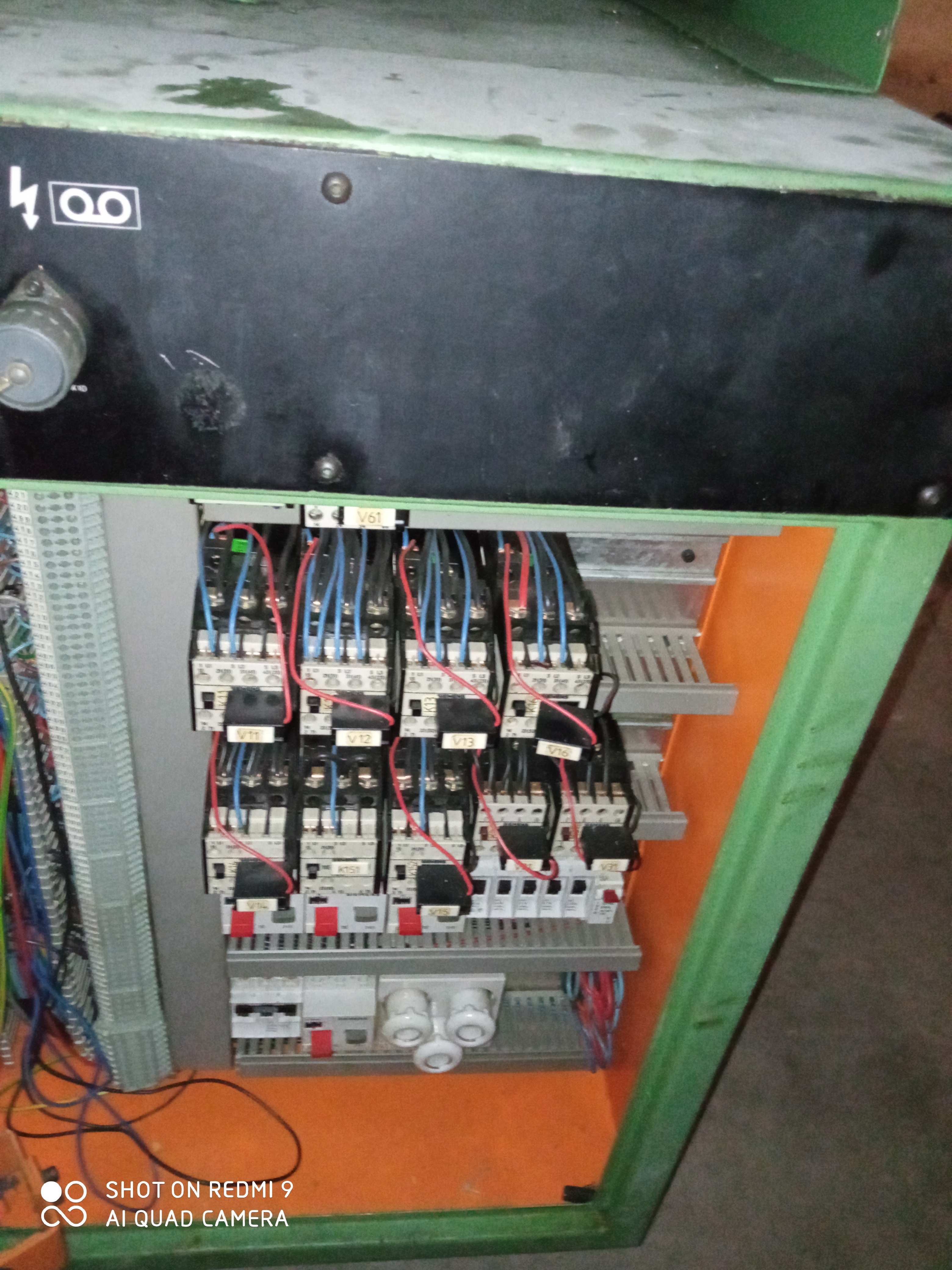

no właśnie też tu widzę pewne niezgodności - na zdjęciu schematu który dałeś wcześniej z widokiem M2 i M3 - jeżeli M3 to oś Z to powinien obok tego być wyszczególniony hamulec lub jakiś odnośnik gdzie jest on dalej opisany w innej części schematu. Jeżeli wybija bezpiecznik F31 to zanim mamy już dalej tylko M3 - jakiś silnik ale czy to na pewno oś Z? Proponuję wyjąć 3 przewody (wcześniej je oznaczając żeby nie pomylić kolejności) z F31 w szafie eletr. - podnieść zabezpieczenie, włączyć maszynę i zdać relację co się dzieje. Potem wyłącz maszynę i przeryj w szafie czy na pewno prowadzą do silnika osi Z.
edit. na jednym z zdjęć widzę informację o hamulcu "klemmung 3 achse" a więc to bedzie hamulec 3 osi - pewnie Z. Czy ty czasami nie masz tam hamulca hydraulicznego, który się zwalnia po wysterowaniu przycisku S45/ S46 - ruch osi Z? To by tłumaczyło czemu nie ma oznaczenia hamulca na schemacie z M3.

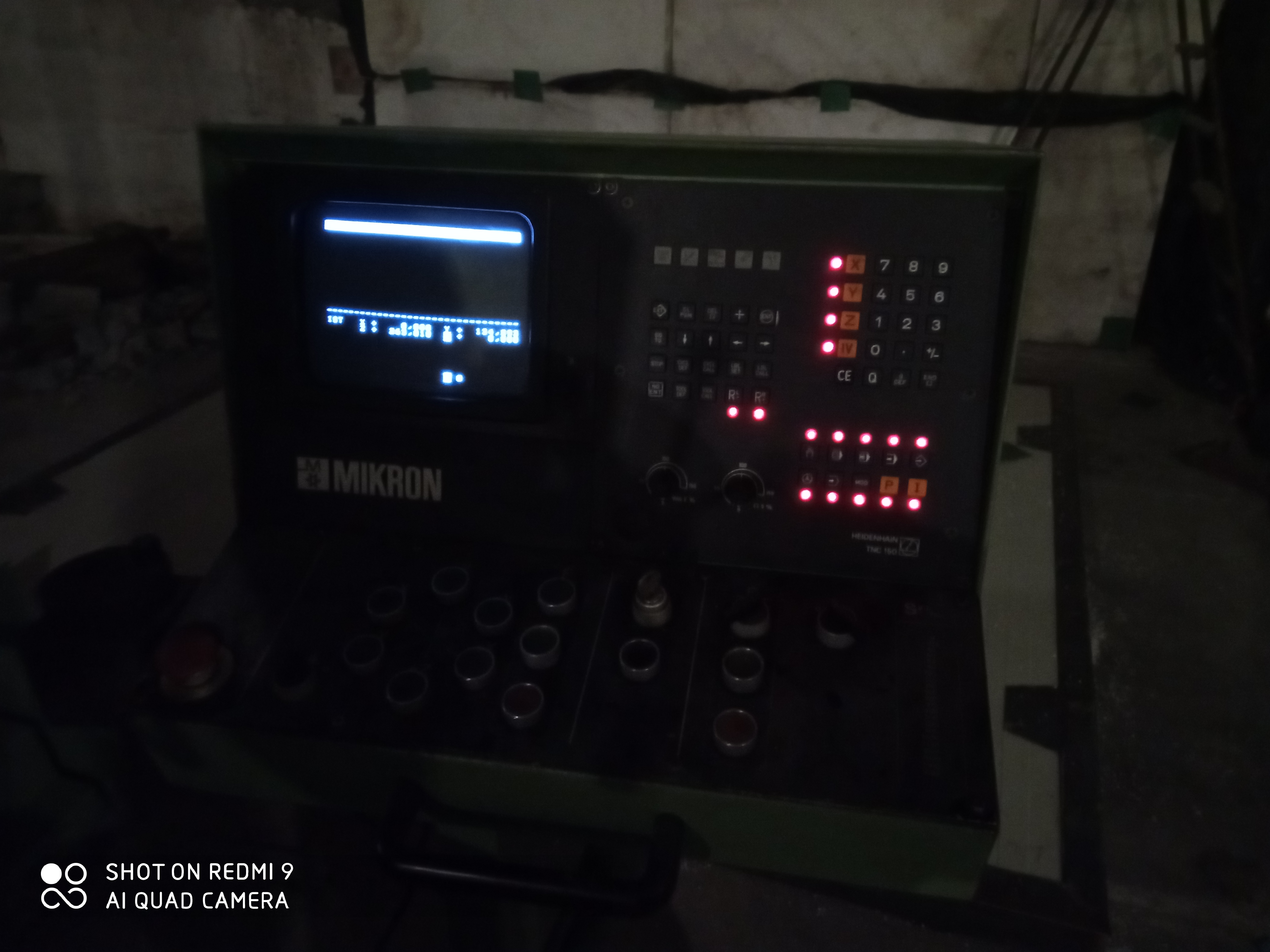

M3 to na pewno oś Z- na innym schemacie bylo przy nim napisane "Z ACHSE"
Szczerze nie wiem czy nie mam hydraulicznego, ale mogę to sprawdzić jak mi powiesz w jaki sposób.

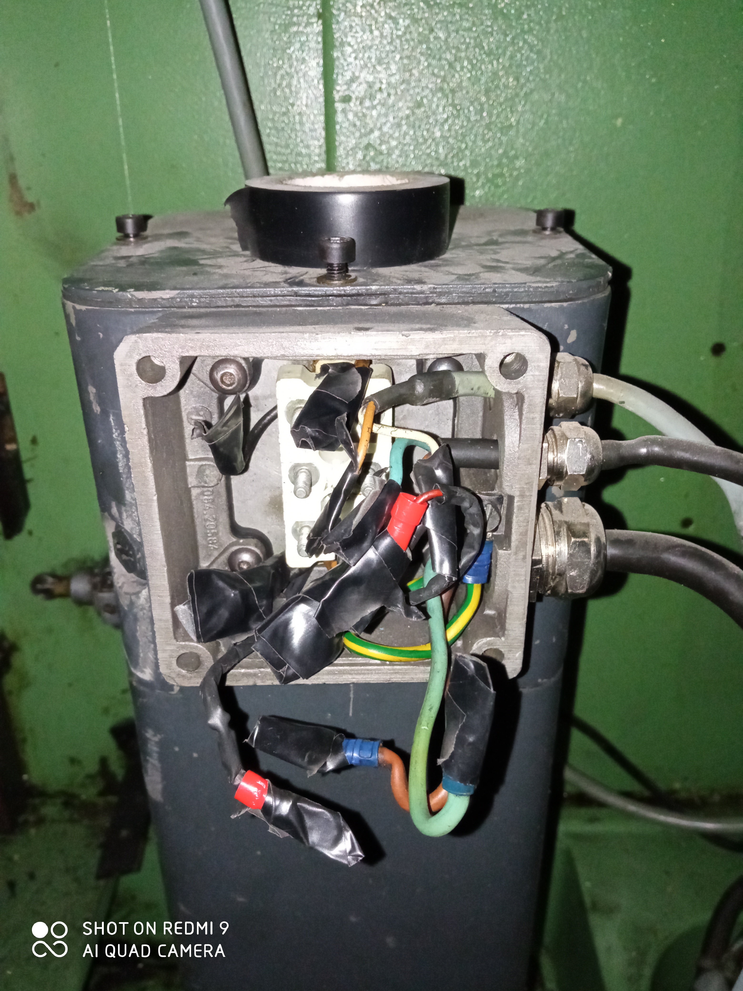

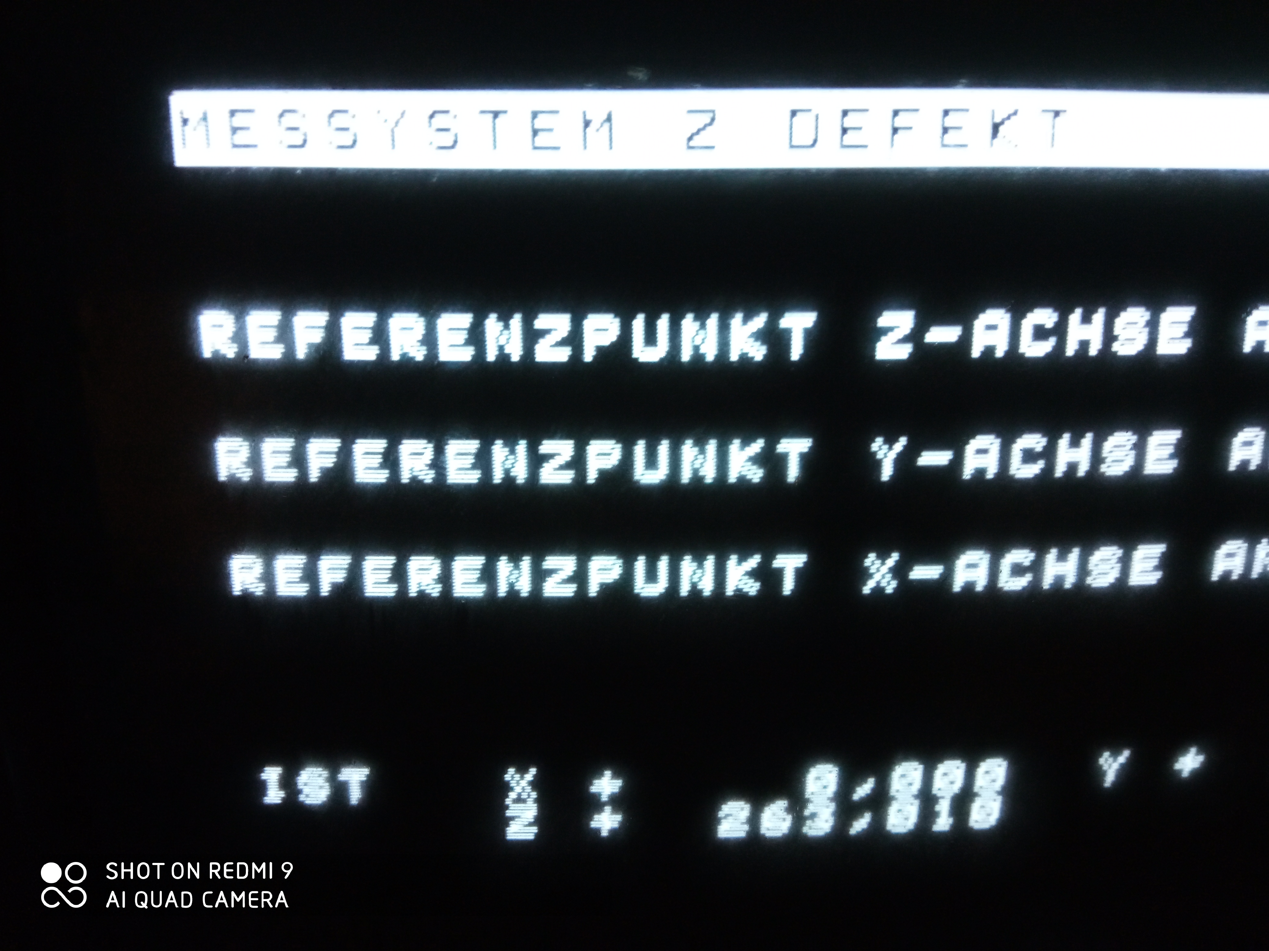

Już pisze co zrobiłem. Wypiąłem całe kable z silnika napędu osi Z i zaizolowałem. Uruchamiam maszyne i bezpiecznik nie wybija a sterowanie świeci się. Na końcu pisze "messystem z defekt" ale to chyba od encodera bo wszystko wypiałem i wogole było by dziwne jakby jakiegoś błędu nie pokazało. Bezpiecznik F31 nie wybija. Czyli wina w napędzie osi Z. Tylko pytanie co dokładnie -encoder, stojan, wirnik, hamulec, tachoprądnica? Czy ja już mogę ten silnik wyciągnać z maszyny? Czy może jeszcze proponujecie podpinać kable i zobaczyc co wybija albo zmierzę ohmomierzem co robi zwarcie w silniku juz wyciągnietym. Noi też problem jak go wyciągnać, żeby stół nie runał swoim ciężarem, chyba po prostu zabuduje mu zastrzały żeby miał podparcie od podłoża.

A możesz odpinać przewody po 2? Enkoder raczej ok. Bo po odpięciu pojawia się błąd pomiarów. Ale wykluczyć się nie da.

Jasne, że mogę po 2. Te 3dolne (chyba zasilnie fazowe) to podepne od razu jako 3 zeby nie było że np 2fazy dochodzą i cos popsują. Reszte mogę chyba nawet pojedyńczo odpinać, na schemacie wybijało bezpiecznik 24V niskiego napiecia i widocznie było wspólne z zasilaniem sterowania. Tylko że ja przy maszynie dopiero w piątek/ sobotę będę mógł być.

kolego jeżeli nie masz drugiej takiej maszyny obok na przemiankę części to wpierw trzeba znaleźć przyczynę problemu a dopiero potem naprawiać - pamiętaj! No chyba że masz worek pieniędzy zbędnych które możesz wydać na części/ naprawy bez rezultatu
ale w obecnych czasach obstawiam że każdy grosz liczy i szkoda byłoby wydać 1000 euro na nowy silnik gdzie może stary jest jeszcze zupełnie dobry?
Na początek miernik w rękę i przemierz silnik tak jak opisałem Ci to już wcześniej.
Jak chcesz sprawdzić hamulec silnika - może podać na krótko sygnał 24V gdzieś z maszyny i dać na przewody hamulca w motorze - powinieneś usłyszeć klikanie (luzowanie) hamulca. UWAGA ! przed tą czynnością należy zabezpieczyć stół przed ewentualnym spadkiem w dół.
