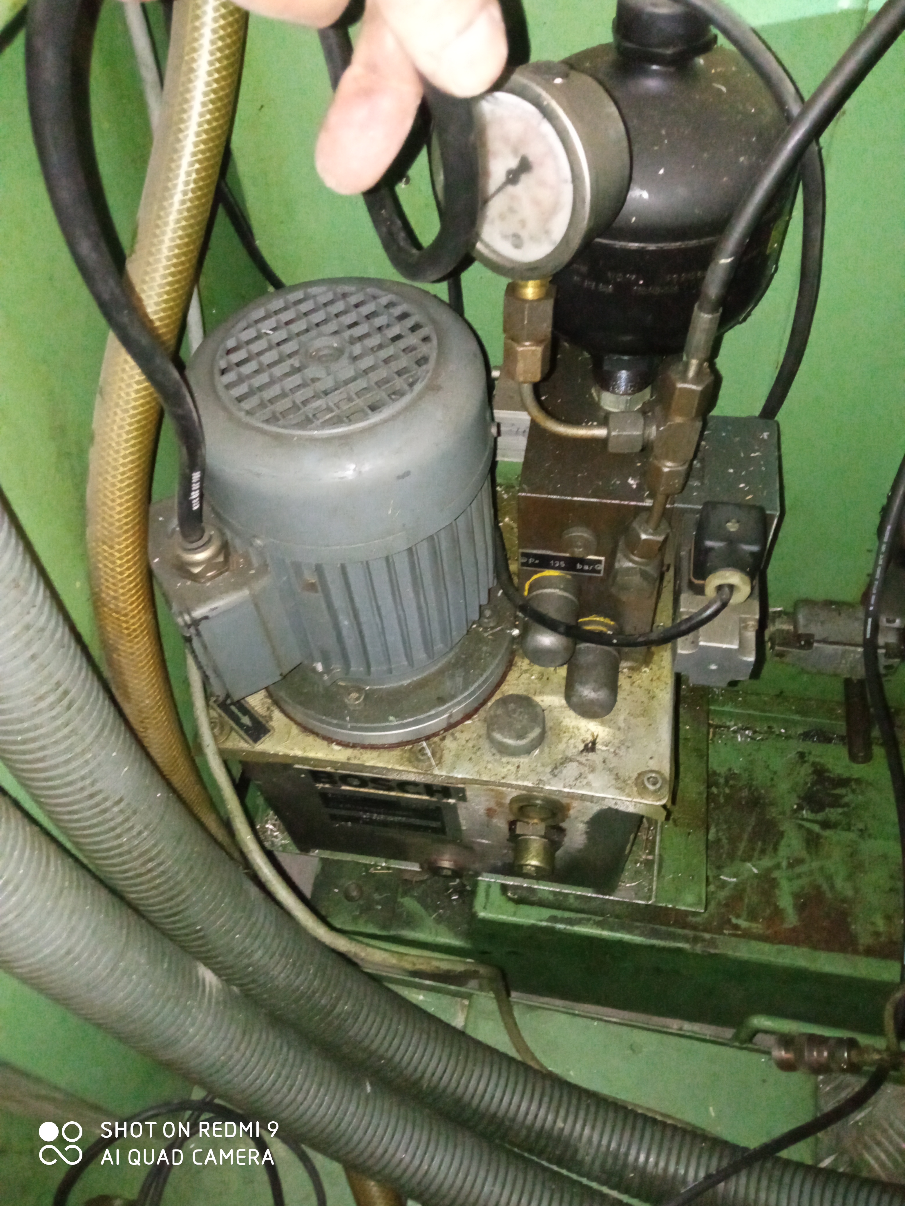

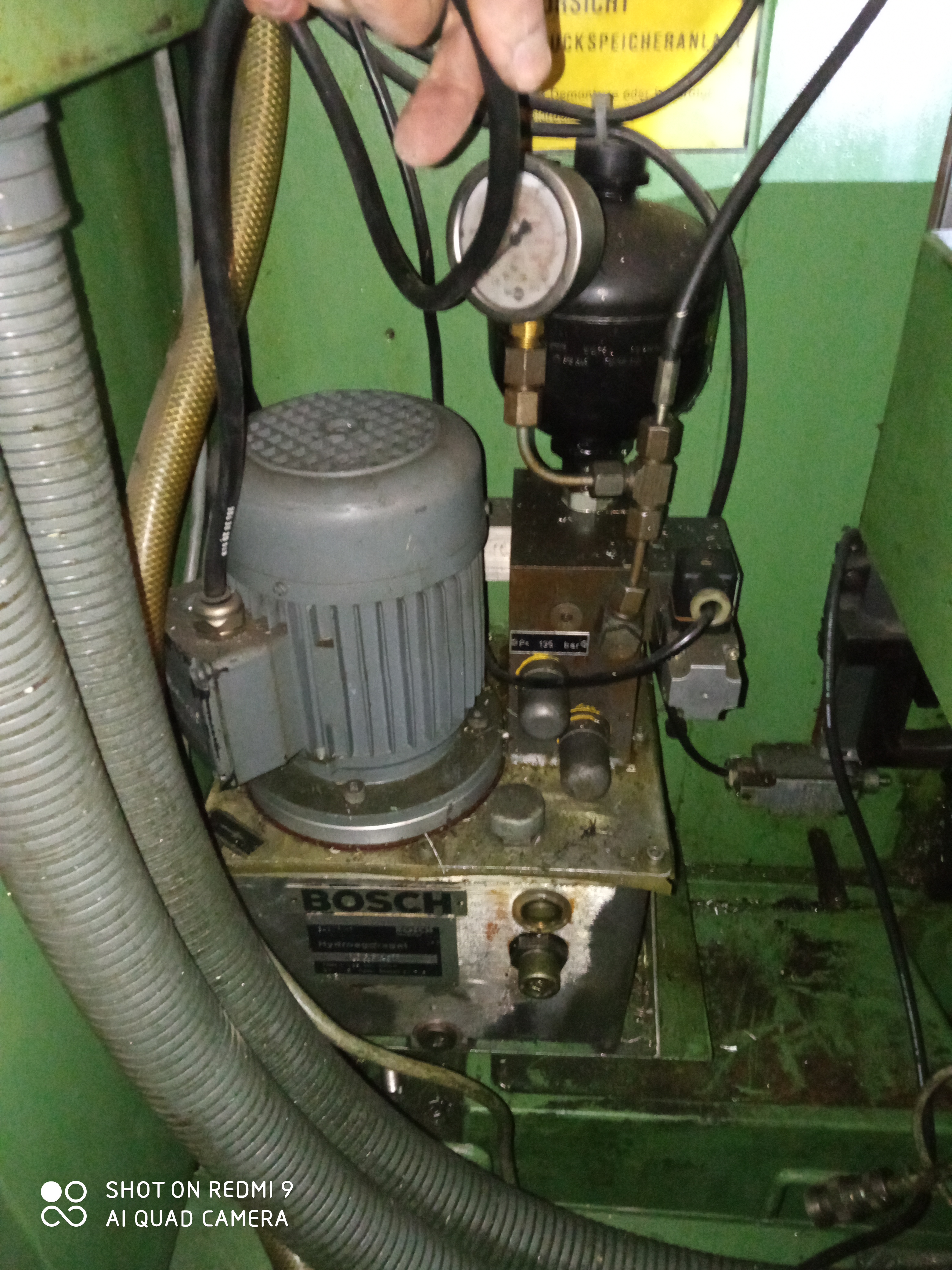

Schematu co prawda nie znalazłem z tego co wrzuciłeś ale na tym zdjęciu
https://photos.google.com/share/AF1QipM ... pKMWVMa1ln
Jak byk mamy przedstawiony agregacik hydrauliczny z akumulatorem ciśnieniowym - taka bombka
Silnik pompuje olej z zbiornika, ciśnienie gromadzi się w akumulatorze. Pracą agregatu nadzoruje pewnie jakiś czujnik ciśnieniowy - gdy to spadnie to czujnik podaje sygnał gdzieś dalej (może na PLC a może bezpośrednio na cewkę stycznika silnika) i silnik dobija ciśnienie oleju.

Hydro akumulator daje się na osi pionowej jako przeciwwagę ciężaru. Nie wszystkie maszyny mają przyporządkowaną oś Z jako pionową. Jak się uruchomi maszynę należy w pierwszej kolejności sprawdzić ruchy osi czy są poprawne w osiach do przodu i do tyłu w trybie JOG. A przed bazowaniem czy system poprawnie czyta wyłączniki krańcowe bazujące ale nie tylko fizycznie miernikiem a przede wszystkim logicznie na systemie. Dopiero po tym można robić bazowanie.

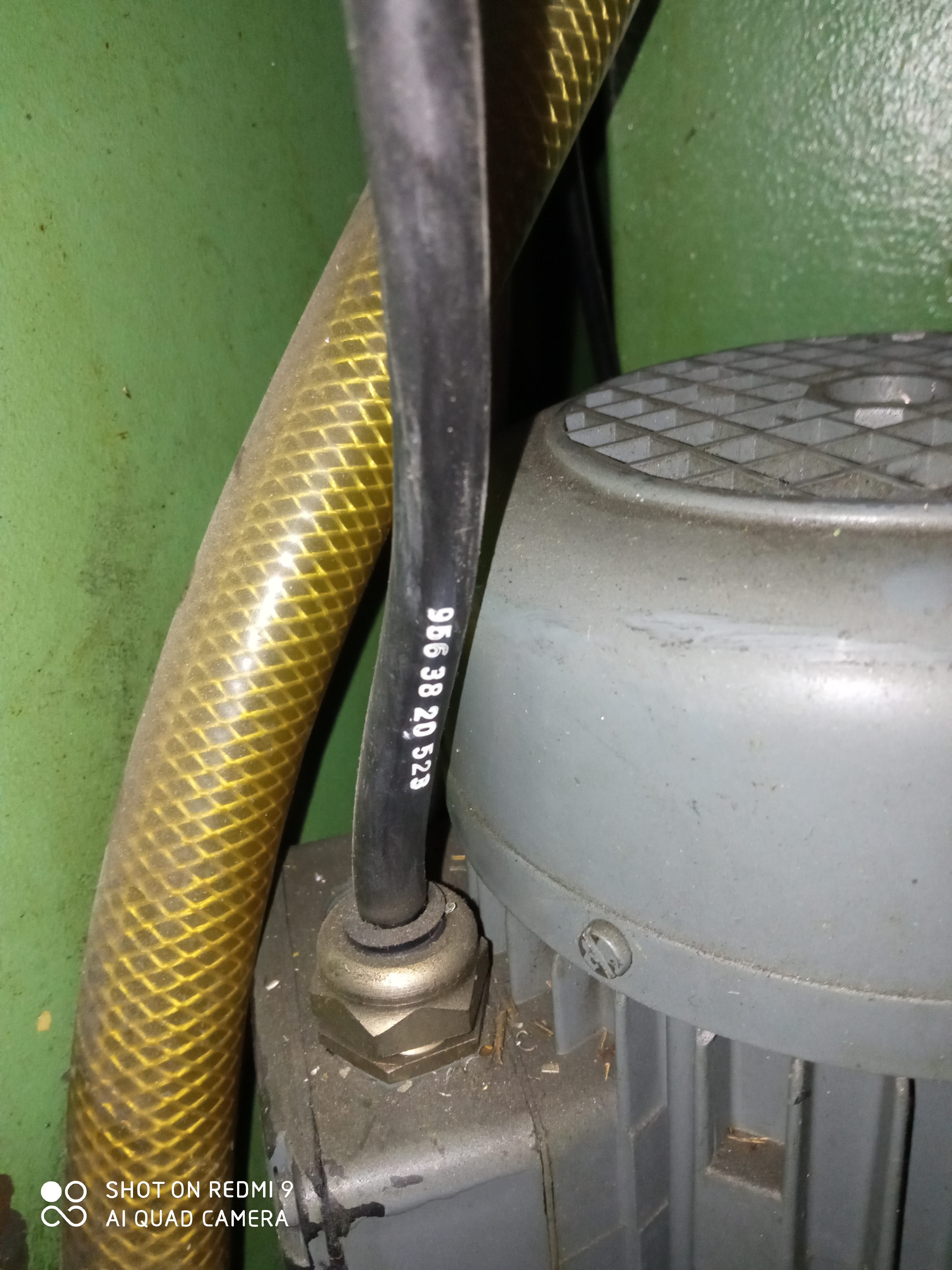

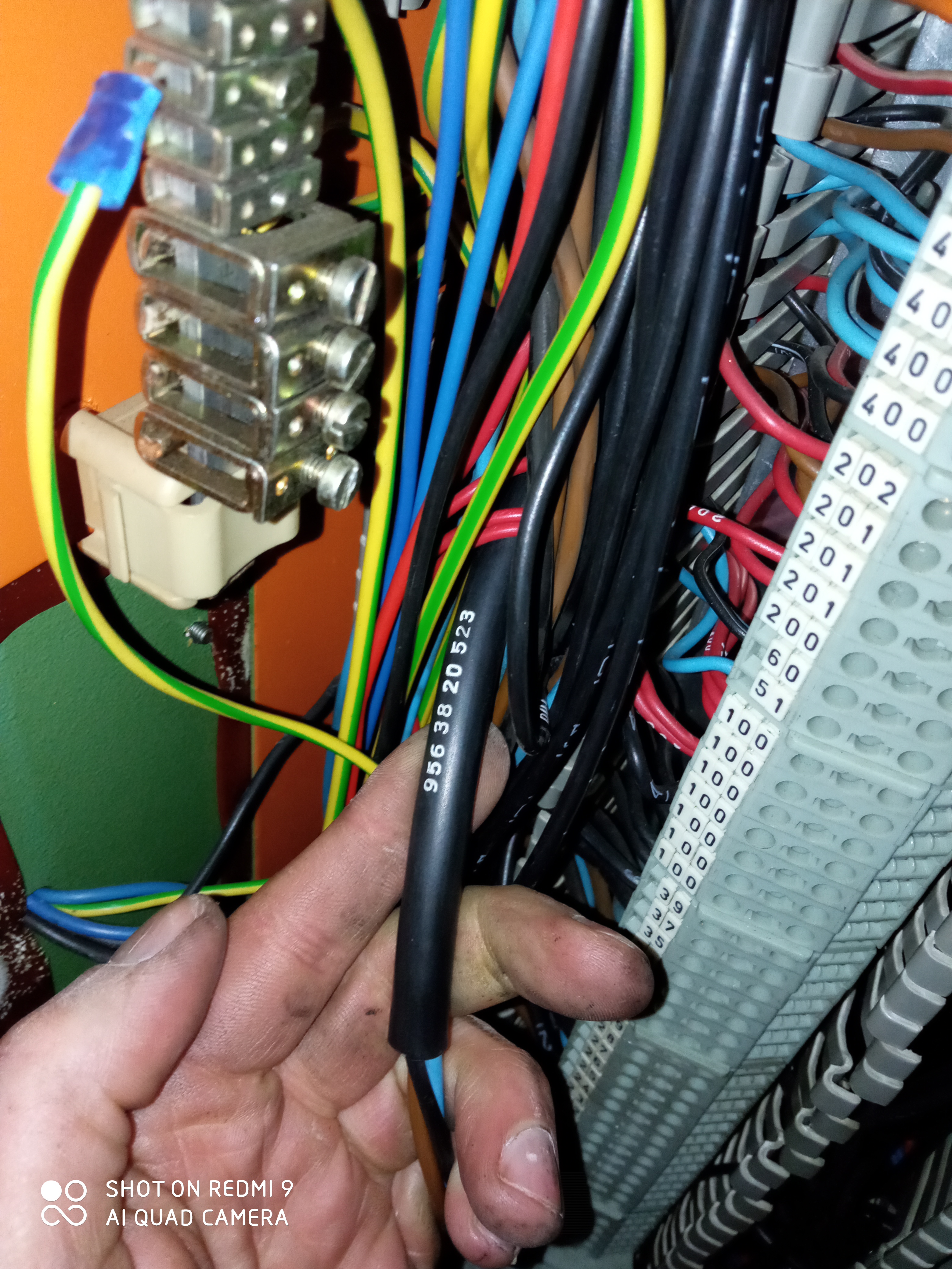

Już zgłupiałem z tą maszyną. Odpisałem silnik osi Z tak jak wcześniej pisałem i bezpiecznik nie wybijał. Dopisywałem stopniowo kable i te od tachoproądnicy powodowały (niby) te górne- zawarcie. No to odpisałem je spowrotem - i tu ZONK bo bezpiecznik wybija sterowanie nie świeci. Odpisałem cały silnik i jeszcze większy zonk- Sterowanie nie świeci i bezpiecznik wybija. To posłuchałem waszej rady i sprawdziłem co idzie za tym bezpiecznikiem i jakie napięcie a tutaj jeszcze większy ZONK. A właściwie to są tam 3fazy po 400V L1 L2 L3 a nie 24V jak schemat pokazywał i słuchajcie tego- ten kabel prowadzi do agregatu z hydrualika po przeciwnej stronie. Sterowanie jak nie świeciło tak nie świecy jak wypne kable pod bezpiecznikiem do w ogóle ani wentylatory w szafie nie właczają sie. Miedzy zestykami tego silnika od hydraulki pokazuje oporność 75ohm. może go odpisać przy silniku a nie za bezpiecznikiem?? Możliwe ze ta uszkodzona hydraulika blokuje działanie maszyny??
Silnik napędu osi Z podejrzewam że sprawny bo nie ma zwarcia na żadnym zestyku jak jest odpisany.

gdzieś tutaj błądzimy - być może to że bawiłeś się w przy silniku osi Z i raz sterowanie zadziało innym razem nie to tylko zwyczajny przypadek. Problem tkwi prawdopodobnie gdzieś indziej. Te schematy od początku coś mi tu nie pasowały - chociaż równie dobrze mogą być niekompletne lub po prostu takie producent dawał do maszyny.
rozumiem że odpiąłeś 3 przewody fazowe za bezpiecznikiem który się rozłączał i po odpięciu nie wywala ale też nic za wiele niechce dalej świecić. Następny krok to każdy z tych przewodów musisz przeryć w szafie i zobaczyć gdzie ten przewód idzie...
i mała rada ode mnie bo mam pewne podejrzenie - sprawdź czy przy pulpicie wszystkie przełączniki masz w pozycji 0 - tak aby ewentualnie nie załączały czegoś zbyt wcześnie niż powinny

I jeszcze jedno - sprawdź po przewodach co masz podłączone przed problematycznym bezpiecznikiem. Jeśli jest to stycznik to w jakiej jest pozycji? Załączony/rozłączony? Jeśli załączony to na próbę od cewki tego stycznika odepnij przewód + zaizoluj i zdaj relację.
