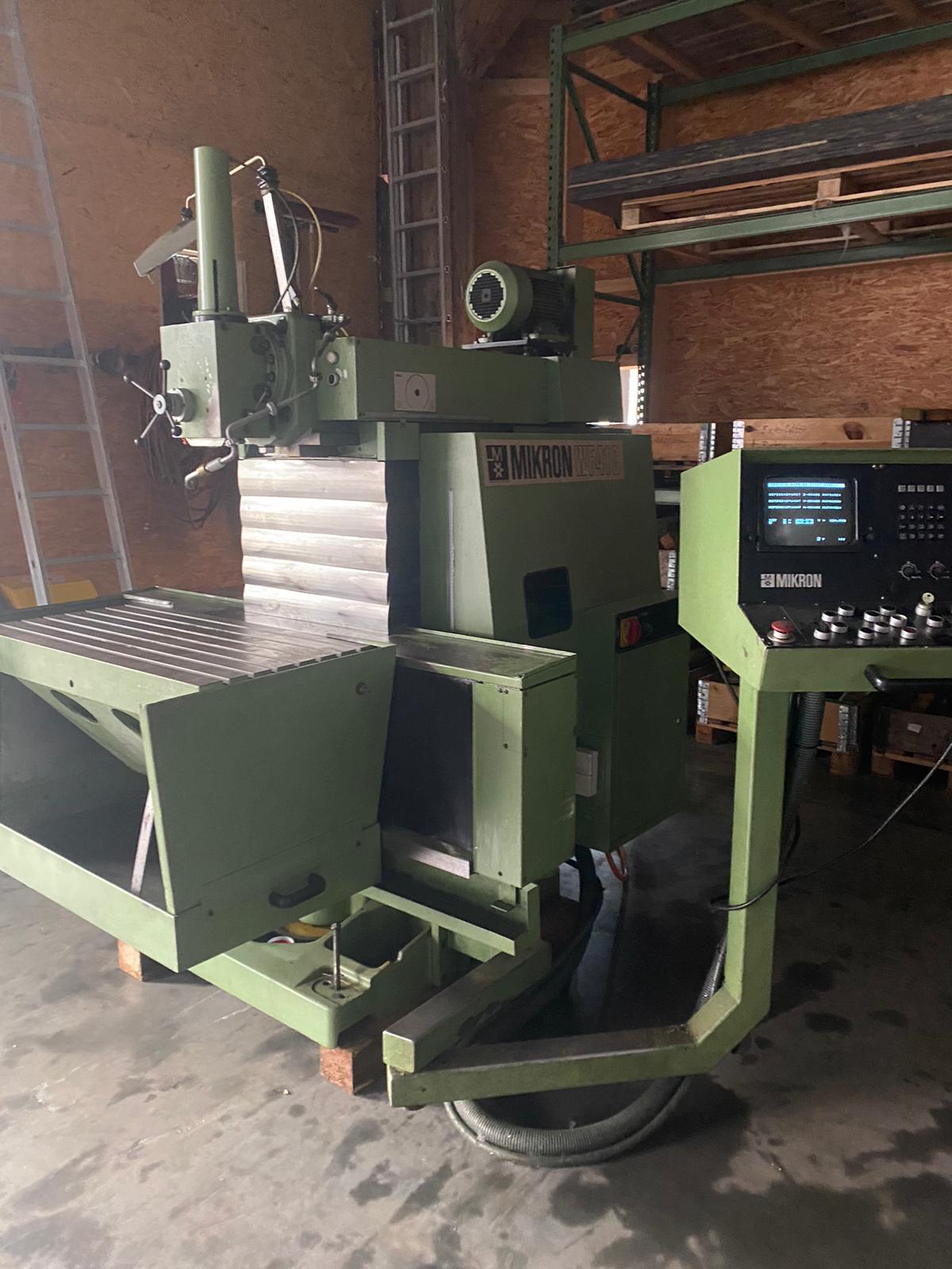

Witam serdecznie drogich użytkowników!

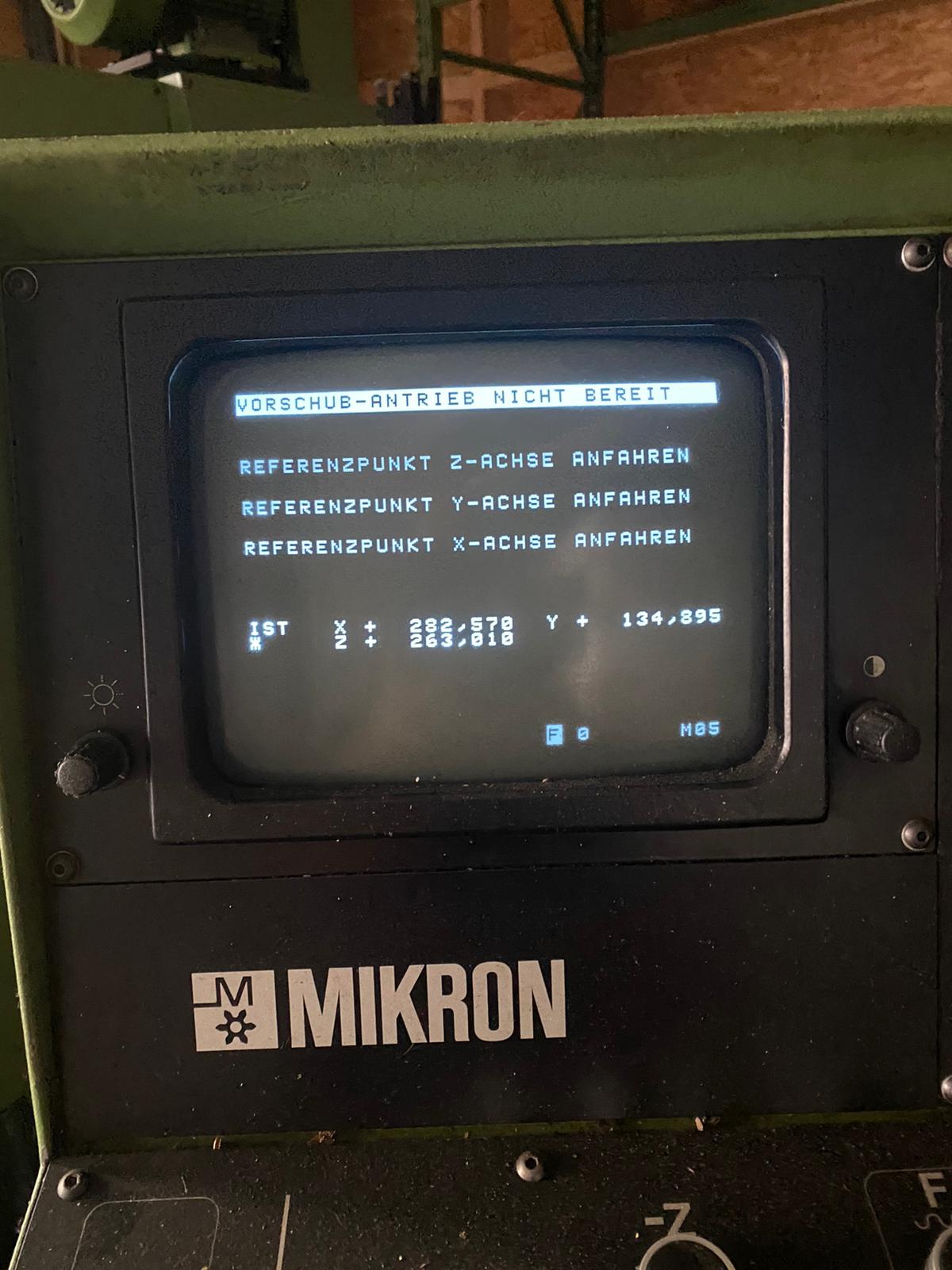

Niedawno zakupiłem frezarkę narzędziową Mikron Wf 41c na sterowaniu Heidenhain 150. Dzisiaj pierwszy raz spróbowałem uruchomić maszynę, ale niestety nie ruszyła. Wszystko uruchamia się prawidłowo do momentu kiedy próbuje się wybazować- tryb ręczny i zjazd na punkty referencyjne. Przy próbie włączaniu hydrauliki pokazuje się błąd - "Vorschub nicht bereit"-posuw nie pracuje i "MES Z DEFEKT"- bład pomiarowy osi Z. Przycisk CE nie pomaga i chyba hydrualika się nie włącza bo zegar nie pokazuje ciśnienia, ale słychac jakis dźwięk przy próbie włączenia hydrauliki. Czy możliwe ,że działanie maszyny blokuje liniał osi Z?? zauważyłem że był z jednej strony luźno przykrecony i chyba krzywo zamocowany- możliwe że coś przy nim kombinowali. Jak go sprawdzić i co mogę przy nim zrobić? Nie mam informacji jak maszyna działała wcześniej i co było przy niej robione. Będę wdzięczny za wszelkie podpowiedzi.

Wyczyściłem i podłączyłem liniał osi Z. Frezarka włączała się jak wcześniej prawidłowo do zjazdu na punkty referencyjne. Przy bazowaniu pierwszej osi (Z) ekran zaczął mrugać i maszyna wyłączyła się. Później jak próbowałem zrestartować to ekran NIC NIE ŚWIECI i wybija bezpiecznik F31 (od hydrauliki). Jestem załamany chyba straciłem dane maszynowe. Liniał jest sprawny, specjalnie został poluzowany bo być może problem leży w napędzie silnika osi Z lub jeszcze gdzieś.

dane maszynowe powinny znajdować się w DTRce lub na takiej czarnej taśmie z otworkami którą można rozczytać, jak uda się ją podnieść to wpierw spróbuj zbazować osie X i Y a na końcu dopiero Z - tak zeby wyeliminować co jest tak naprawdę uszkodzone
jak bedzie działać bazowanie X,Y i znowu bedą działy sie cuda podczas bazowania Z, sprawdź silnik miernikiem na przejście miedzy fazami na uziemieniem oraz oporność między każdą fazą
jeżeli oś Z obecnie stoi na krańcówce i wybija bezpiecznik spróbuj ręcznie zjechać z tej osi. Może problem tkwi w samej krańcówce która robi gdzieś zwarcie?

Wcześniej próbowałem bazować najpierw xy to wygląda na to że te sterowanie nie pozwala zmienić kolejności bazowania osi. Teraz nic nie zabazuje bo pulpit nie świeci i przy włączaniu bezpiecznik wybija f31 ma schemacie patrzyłem od hydrauliki ( mam dużo dokumentów do niej). Próbowałem ręcznie ruszyć os Z ale ciężko szło- chyba więcej siły muszę przyłożyć- próbowałem kręcić kołem zębatym na dole co silnik napędza. Sprawdzę te krańcówki i silnik.

Skoro wybija bezpiecznik, to jest gdzieś zwarcie. Sprawdź ten układ. Być mozena tym samym bezpieczniku jest zasilanie 24V (czy inne niskie napięcie jakie tam masz) i dlatego sterowanie nie świeci. Ta hydraulika, to nie tylko pompa. Ale i sterowanie, więc nie wykluczone, że po prostu masz jeden zasilacz niskiego napięcia, i on zasila całe sterowanie i to jego bezpiecznik wywala.
Tak czy inaczej miernik w dłoń i szukaj zwarcia.za bezpiecznikiem.
