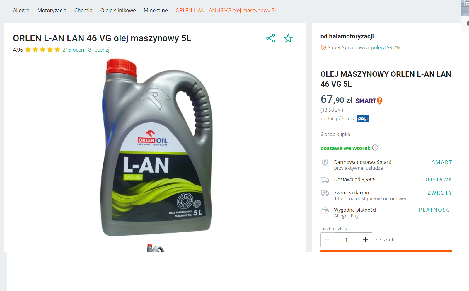

ten olej tam jest bardzo gesty i stary. Kolega leje do mikrona wf31c taki jak na zdjęciu L-AN olej maszynowy. A wiesz moze jak przedmuchać te przewody i inne elementy co ten olej stary juz zaciągły? jest tam gdzie jakis czujnik co sprawdza olej?
Napisałem na zagranicznym forum heidenhain to mi Niemcy napisali ze tam nie ma zadnych czujników tylko pompka co smaruje śrube pociągową i koniec. I to nie moze blokować posuwu, ale ja w to nie wierze bo tu widac wyraźnie ze silnik kreci jak naciskam smarowanie. Zmierzylem napiecie na silniku to pradu nei ma jak nie kreci, a jak wciskam pompke i obraca to się pokazuje napiecie

Żeby dostać się do pojemnika z olejem nie trzeba zdejmować obudowy. Trzeba odkręcić ten korek czerwony po prawej.
Może trzeba wlacwlać porządny olej i przesmarować kilka razy.

Tymi imbusami m5 można zrzucić całe to plastikowe pudełko z dołu i łatwo ten stary syf wylać/ przepłukać, tylko ten stary olej pewnie dalej pociagło do rurek i smarowniczek i tam moze byc zabrudzone.
W danych maszynowych ktoraś linijka odpowiada za smarowanie w parametrach MP
