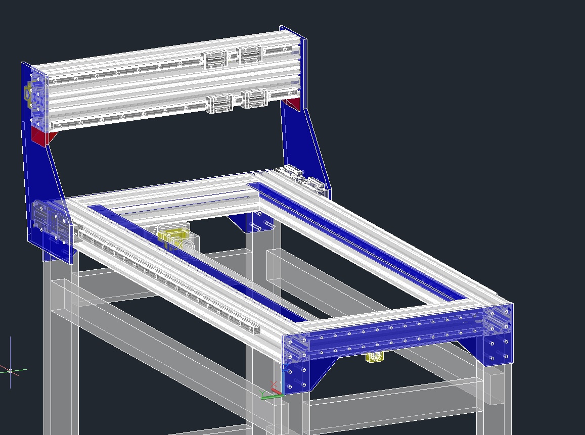

Skok w dużym stopniu zależy też od tego co masz zamiar obrabiać, ale zakładam że nie będzie to stal więc skok rzędu 10mm będzie najlepszy. Przy serwach ja bym pakował nawet skok 12-16mm, co by przejazdy były odpowiednie, ale tutaj mało kto takie stosuje więc przyjęta zasada na forum to max 10mm (wynika bardziej z tego, że dostępne standardowo w handlu i większość osób na takich robi) i dla świętego spokoju sumienia takie zastosuj
Jeśli budujesz grzmota na bazie z poręby to potrzebujesz faktycznie sporego momentu do ruszenia suportu więc wtedy skok redukujesz do 5mm i do tego często jeszcze dochodzi przekładnia pasowa...

Jak już zapoczątkowałem tą rozmowę o skoku śrub to może jeszcze się wypowiem.
Nakrętki do śrub kulowych mogą być pojedyncze, pojedyncze z naprężeniem wstępnym
oraz podwójne. Nie chce wprowadzać w błąd ale raczej nie produkuje się śrub o skoku
porównywalnym ze średnicą które mają naprężenie wstępne przy pojedynczej nakrętce.
Inna sprawa jest przy podwójnych nakrętkach, dla przykładu THK BLW może mieć skok równy średnicy zachowując przy tym bezluzowość.
W związku z powyższym przy śrubach o dużym skoku w stosunku do średnicy prawie zawsze trzeba się liczyć z luzem, śruba którą kolega chciał kupić - THK WTF 15203 już od nowości ma 0,1mm luzu,
co więcej jej sztywność też nie jest najlepsza bo wynosi 140N/um.
Co do momentu trzymającego w stosunku do skoku to chodzi o to, że silnik krokowy
szybko traci moment przy zwiększaniu obrotów więc lepiej jest gdy silnik pracuje
na relatywnie niskich obrotach. Trzeba by znać charakterystykę silnika
krokowego którego zamierza się dobrać śrubę i wiedząc jakie chce się uzyskać parametry
pracy dobrać odpowiedni skok śruby. Osobiście myślę że skok równy 10mm będzie
odpowiedni do osi x i y, do z 5mm w zupełności wystarczy.

Jestem na takim etapie projektowania:
Sporo jeszcze brakuje.. Lepiej śrubę umieszczać bardziej w osi wózków, czy niżej jako "przeciwwaga do belki bramy osi Y ?
Na rysunku widać obudowę śruby osi X, nie ma jeszcze łącznika z bramą. Zastanawiam się czy zrobić z kątownika czy profilu...
Do boków bramy dam kątowniki 40x40x2 pionowo, powinno ją usztywnić.
FiliP
