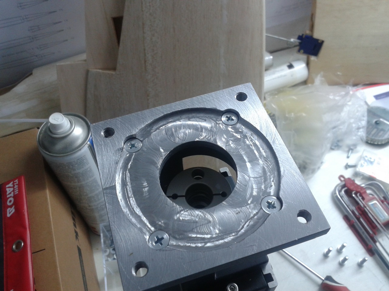

#75
Post napisał: gfilipek » 23 lip 2014, 22:27
ObrazekObrazek
Coś nie wyszedł im element, ucieka 0,2mm a miała być dokładność 0,05.
Dremelem musiałem sobie poprawić dużą kieszeń i udało się zamocować.

Post napisał: Alvar4 » 23 lip 2014, 23:17
Moim zdaniem ten ogryzek powinien kosztować max 50 zł no może plus VAT. I tak dobrze że się jakoś dało go dopasować dremelkiem :grin:

Post napisał: ursus_arctos » 24 lip 2014, 09:50
Zasada: (całość) płaci się przy odbiorze :) Jak powierzasz materiał czy półprodukt, to może robić za zaliczkę.
Jak skopią, to niech poprawiają. Miało być 0.05, a jest 0.2 -> do poprawki - zwłaszcza, jeżeli faktycznie nie pasuje do danego zastosowania.
Poza tym przepłacone, a ślady frezowania są takie, że włos się jeży.

Post napisał: 251mz » 24 lip 2014, 10:20
ursus_arctos pisze:Poza tym przepłacone, a ślady frezowania są takie, że włos się jeży.
Jak zobaczyłem to zdjęcie to myślałem ,że całe to samemu skrobałeś dremlem:D

Post napisał: smouki » 24 lip 2014, 10:40
Ja jak zobaczyłem zdjęcie, to sobie pomyślałem od razu, że są jeszcze poza mną tacy wariaci na świecie, co takie kieszenie robią dremelem z ręki jak ja przy pierwszej maszynie :mrgreen:

Post napisał: gozdd » 24 lip 2014, 18:06
A trzeba było komuś z forum zlecić, na pewno byłoby lepiej wykonane i po mniejszych kosztach ;-)
