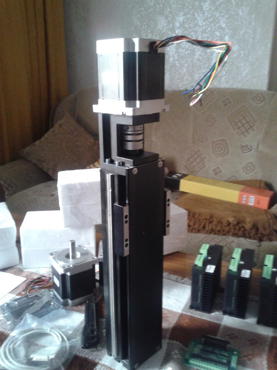

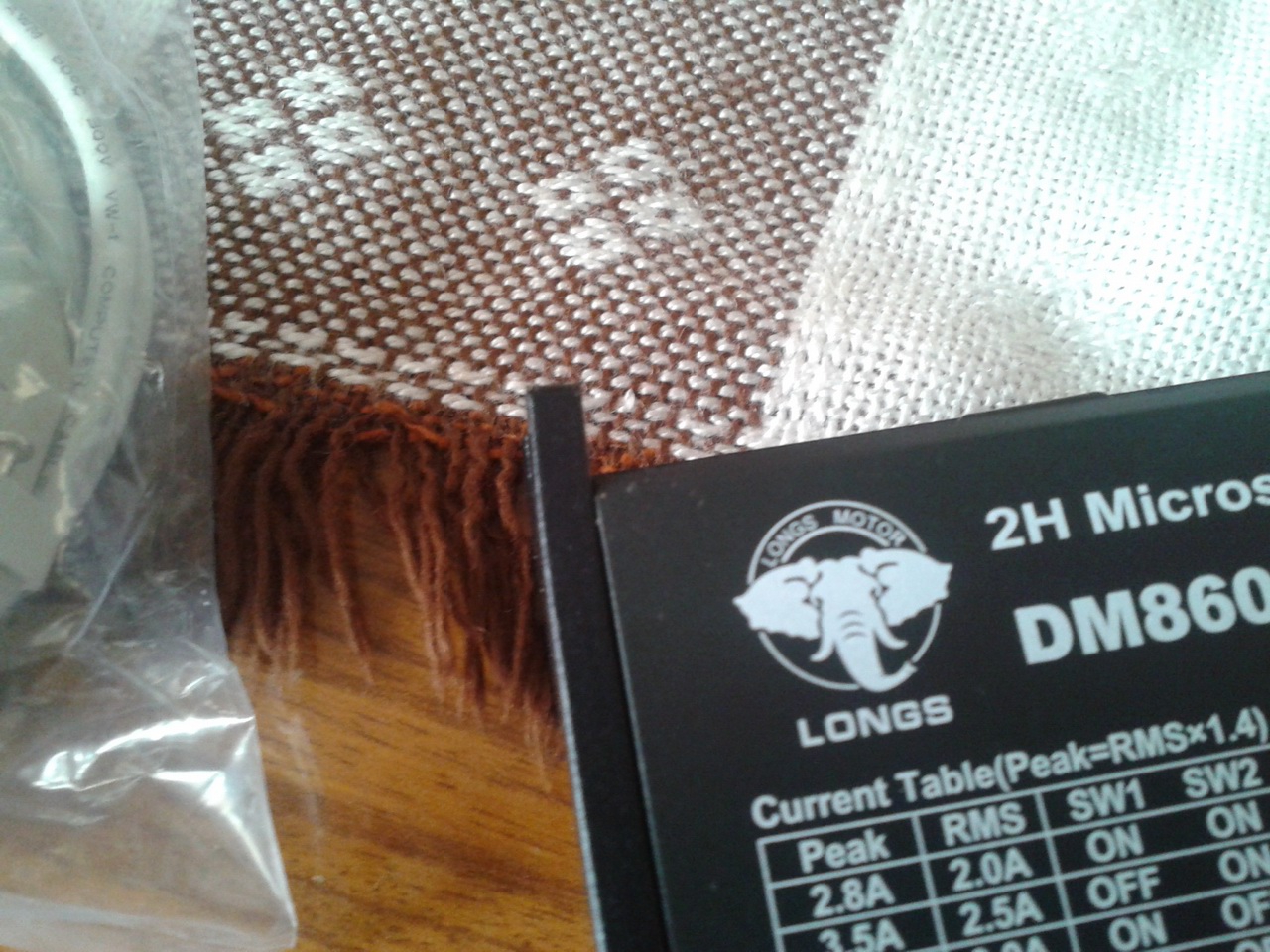

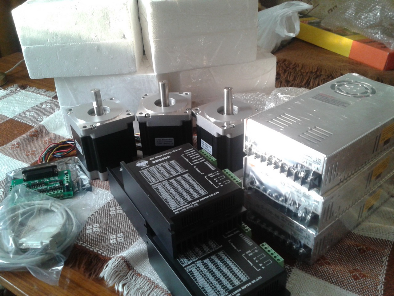

Przyjechał komplecik polecany przez Alvar4'a
Zgrabnie zapakowana paczka.
Zauważyłem podgięcie rogu obudowy jednego sterownika, ale to chyba fabryczne.

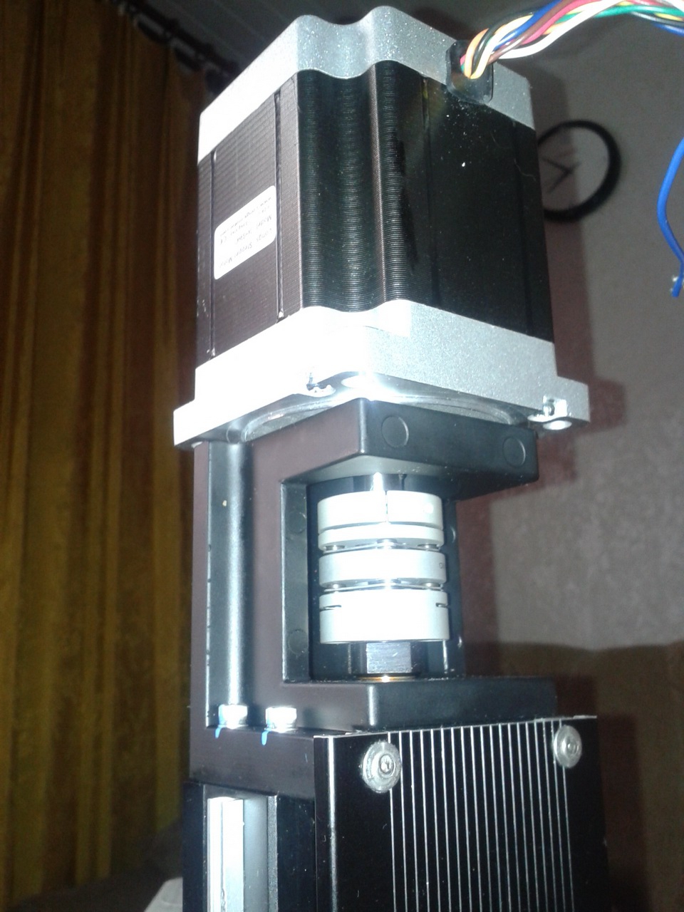

Przymiarka do Ztki. Niestety przejściówka będzie potrzebna. Wał silnika jest całkiem długi, mogę go ze sprzęgła jeszcze z 10mm wyjąć. Cieszy mnie, że sprzęgło dodane do siłownika liniowego THK pasuje (fi 14).
W tej konfiguracji wózek sam jeszcze nie zjeżdża. Ręcznie też go nie przesunę - na siłę nie próbowałem.
