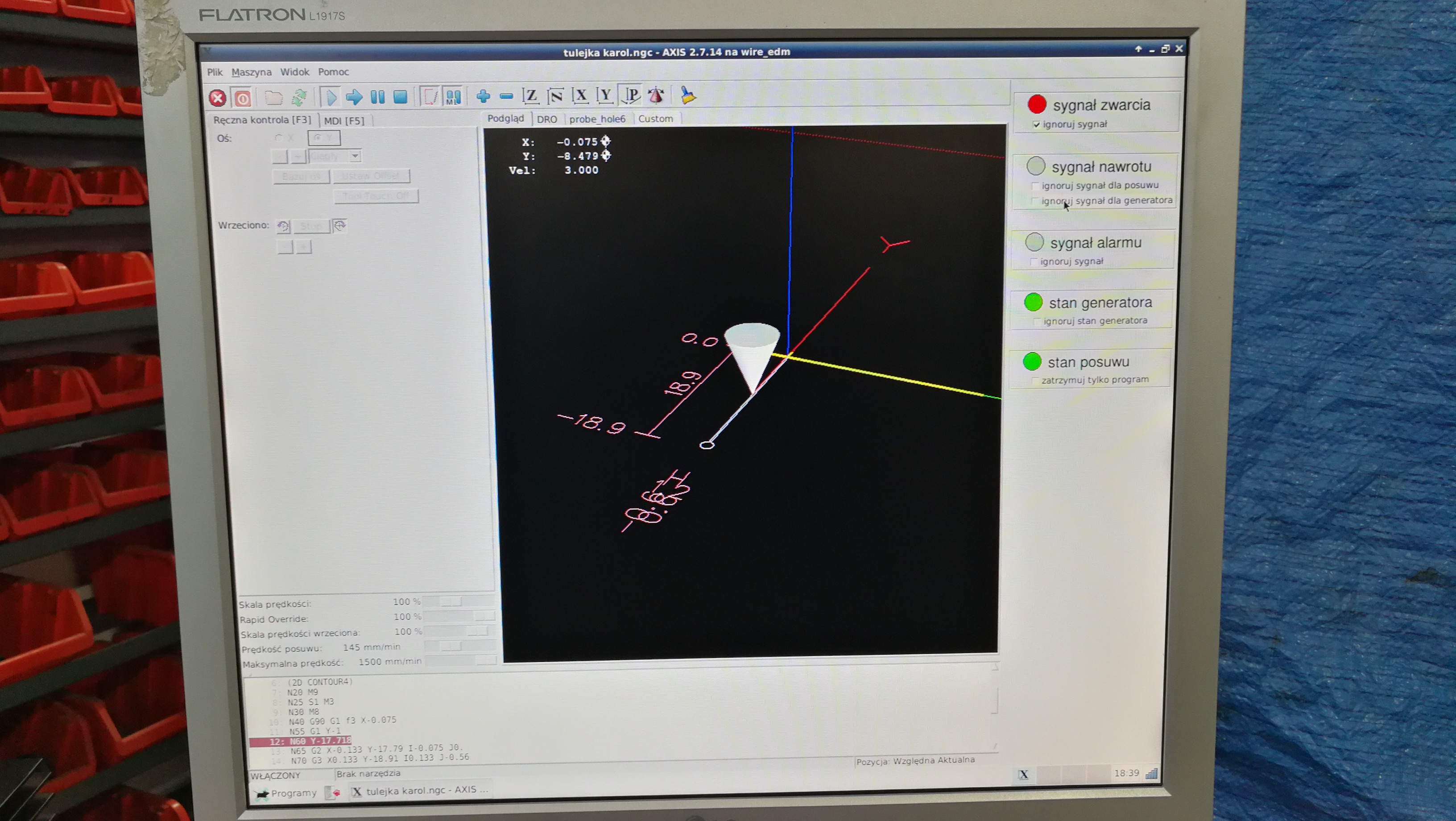

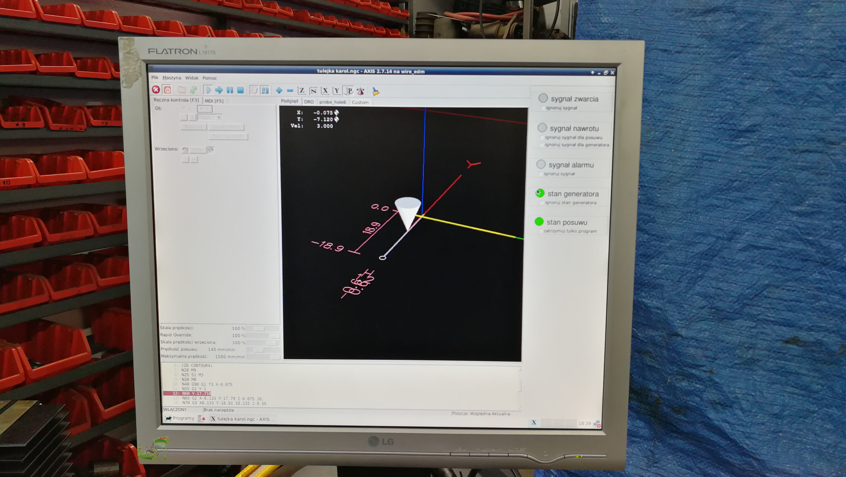

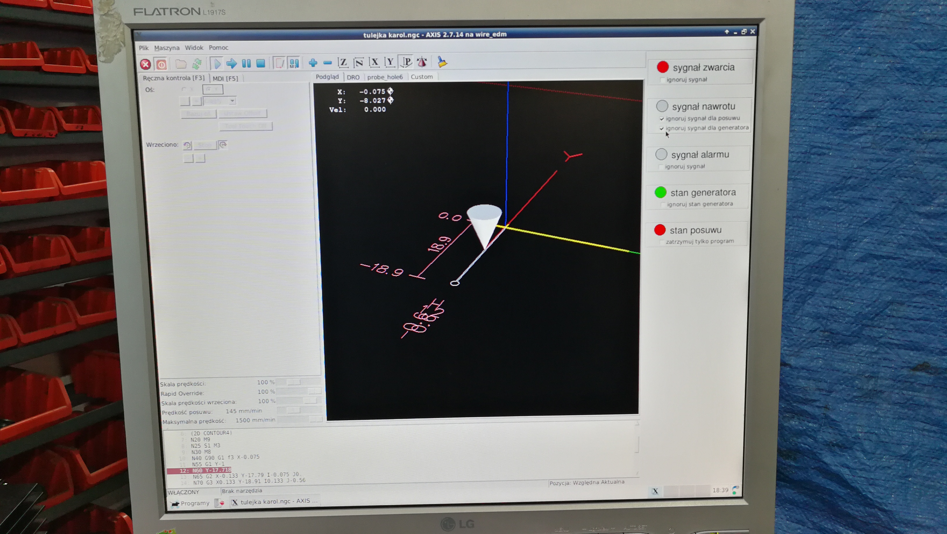

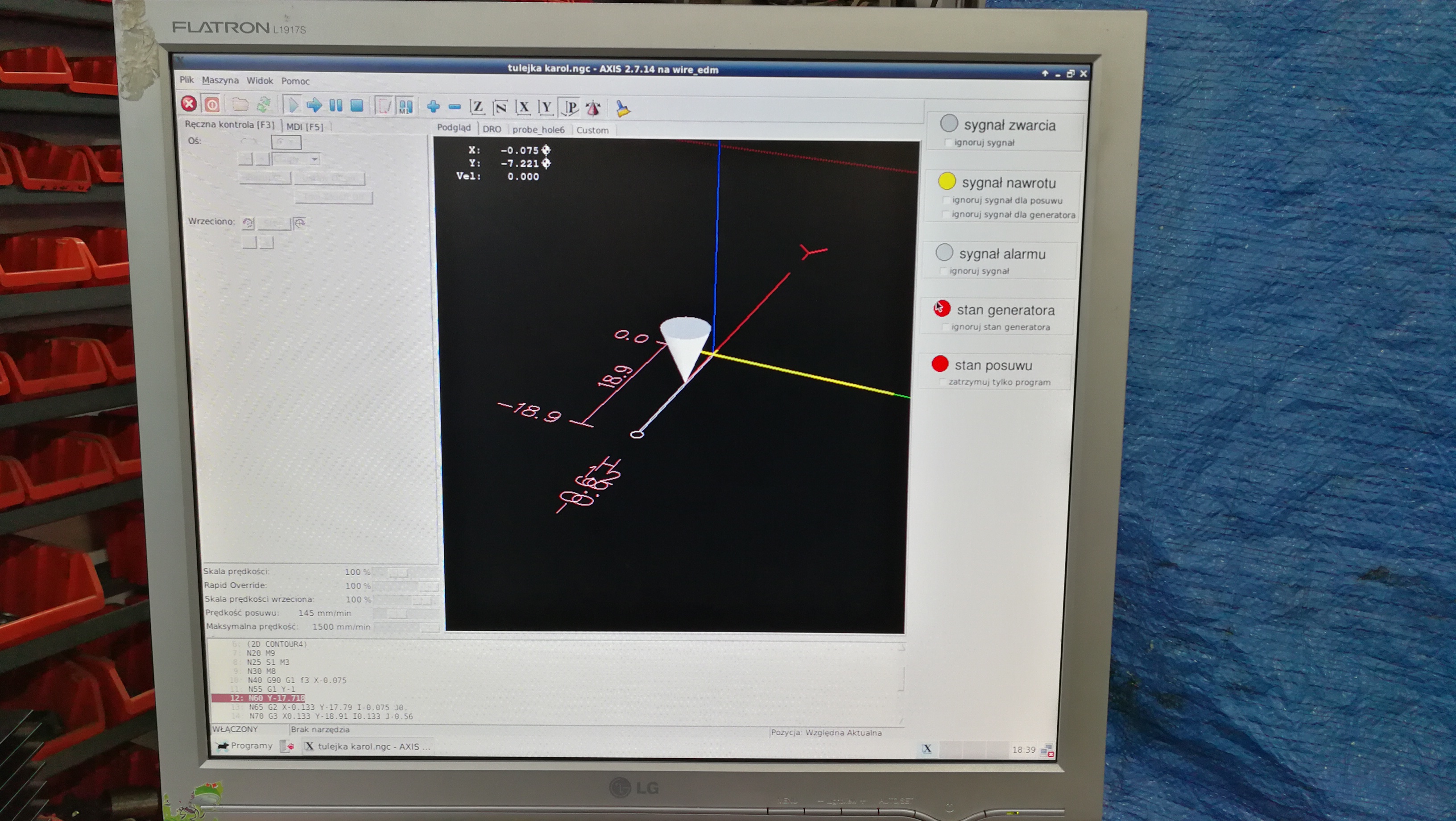

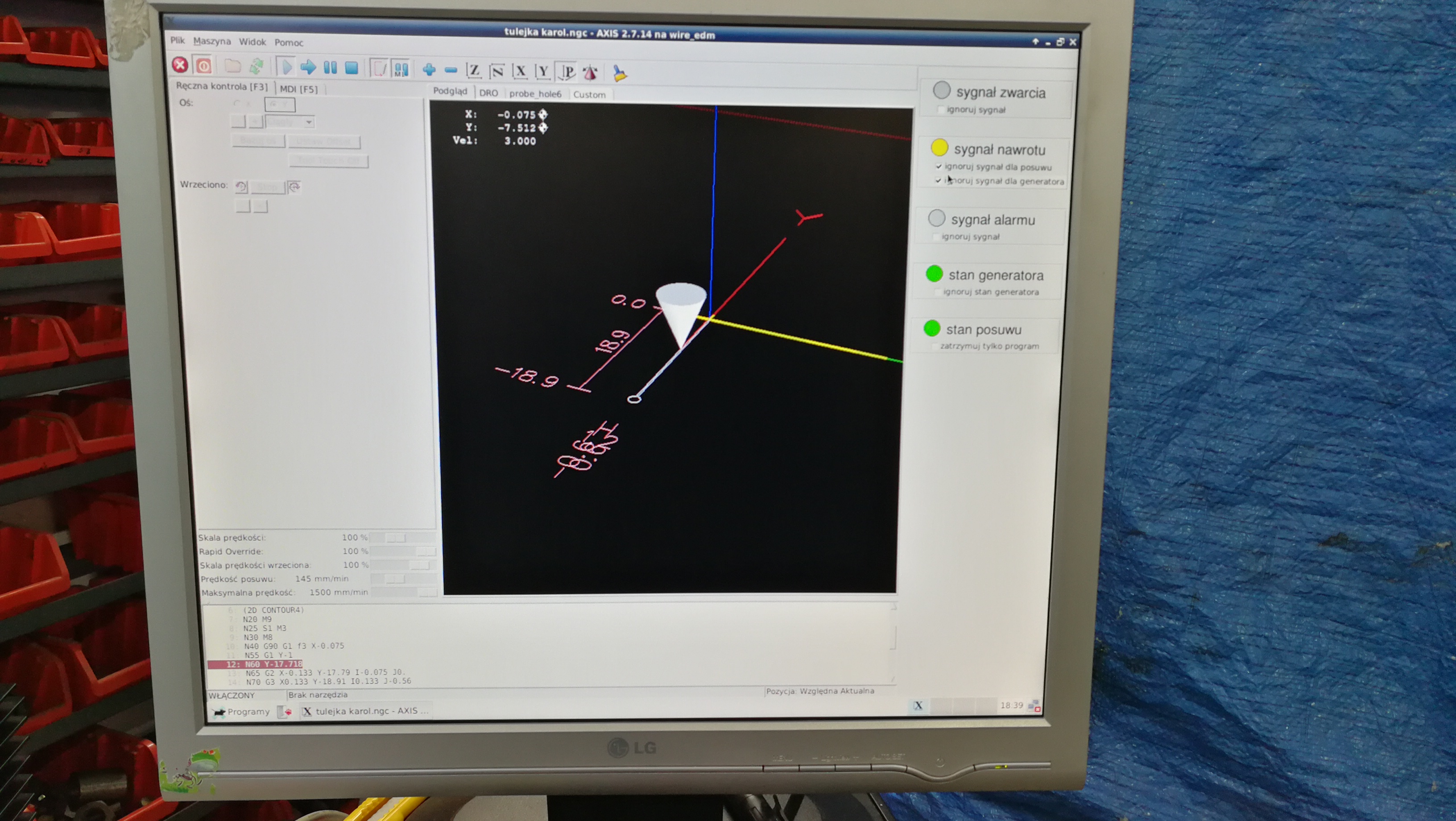

Po kilku długich wieczorach spędzonych nad LinuxCNC udało się okiełznać potwora :P Teraz wydaje się to wszystko dziecinnie proste i oczywiste.
Wielkie dzięki Panowie za udostępnienie plików, okazały się bardzo pomocne i przyspieszył pracę bo można było się na czymś wzorować.
I filmik z działania:
https://youtu.be/3-JYdxOQszs
Sygnał alarm jest aktywowany w momencie zerwania drutu.
