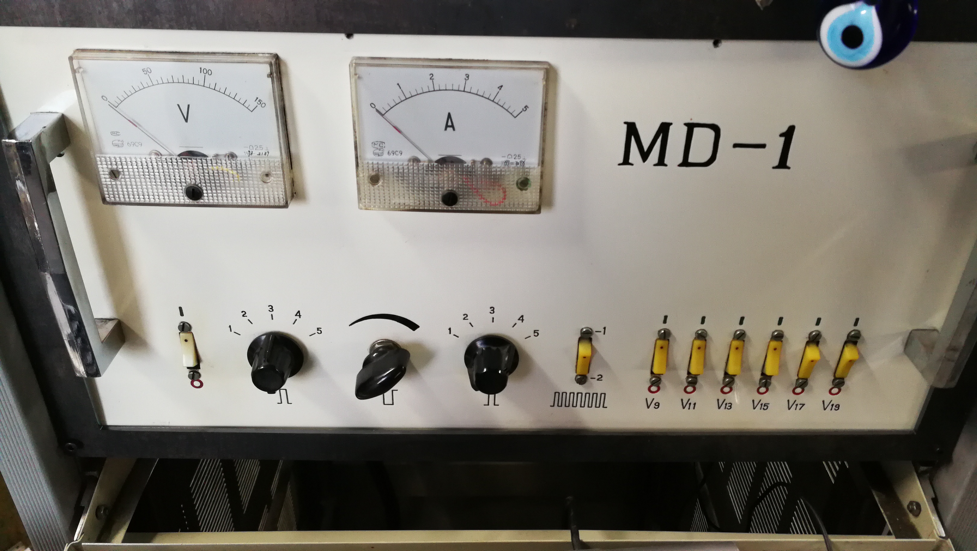

Amperomierz DH-50 5A , a napięcie uśrednione 75V.
Czasy przerw i impulsów mam w połowie zakresów , ale jaka to wartość to nie mam pojęcia.

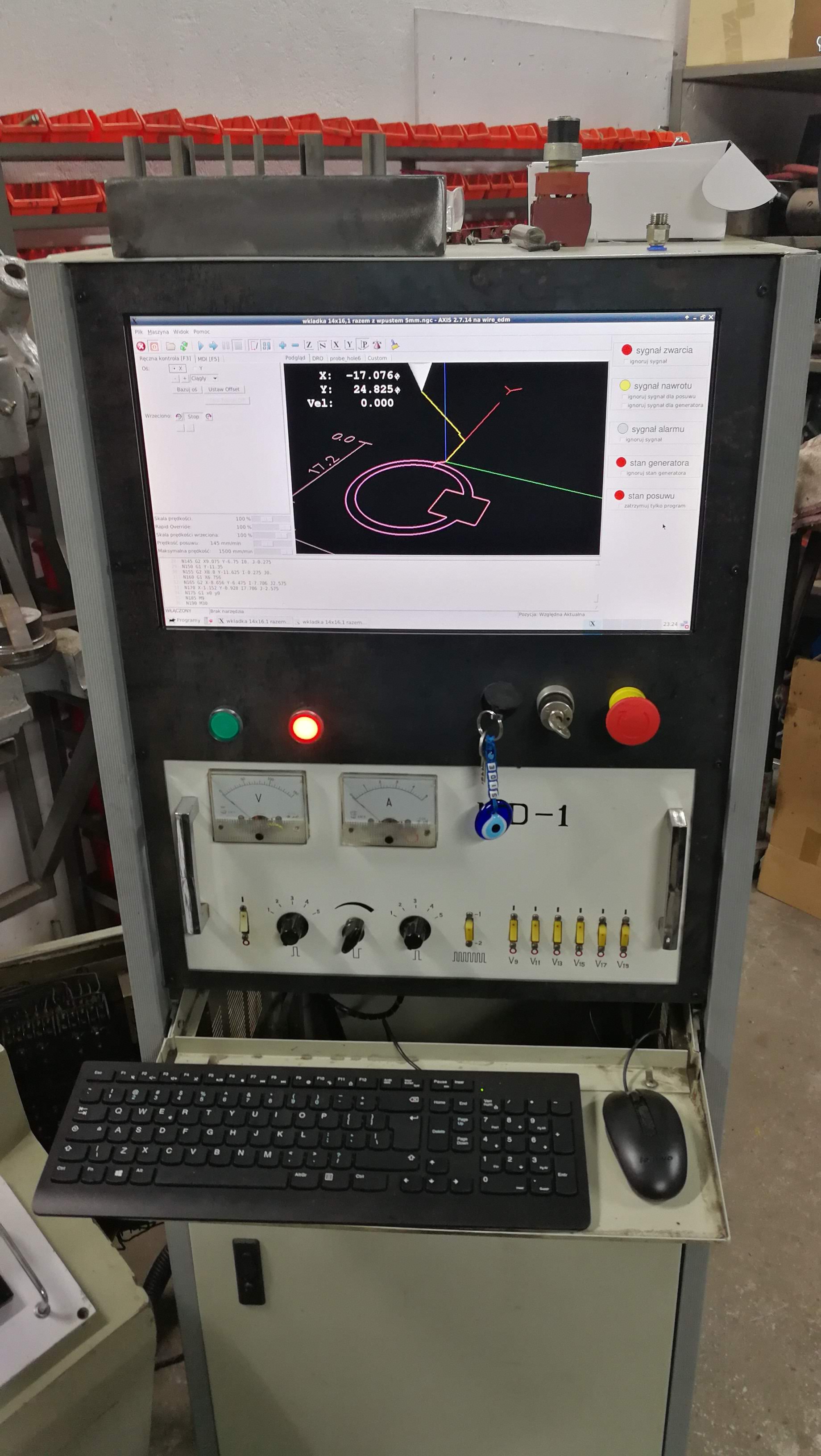

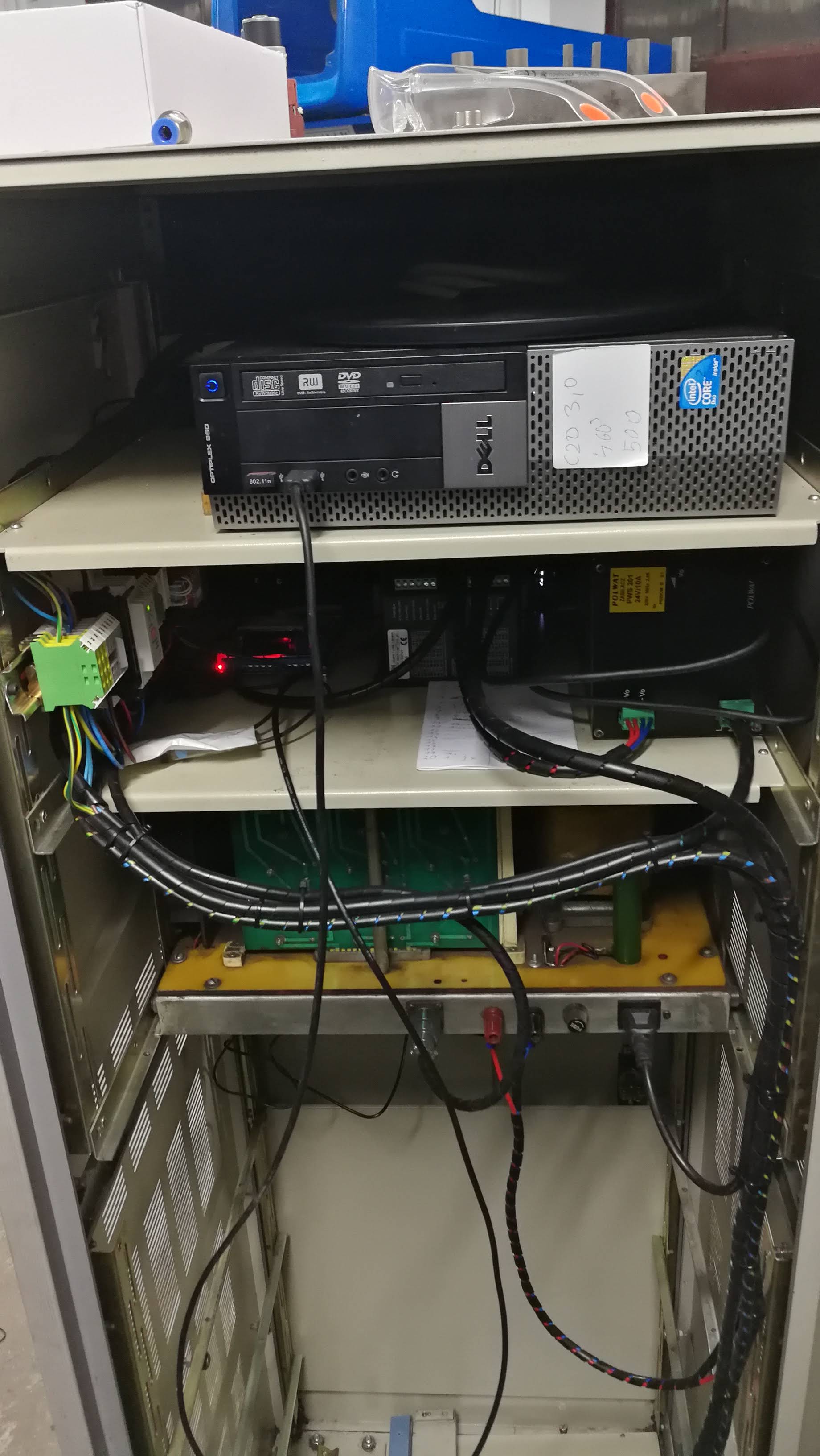

W wolnej chwili udało się ogarnąć panel przedni i środek szafy elektrycznej.
Obrazek Obrazek
Poprawić muszę tylko tą szufladkę na klawiaturę i mysz ponieważ strasznie niewygodnie się tam operuje, jakieś to małe i dodatkowo ten rant dookoła uwiera w nadgarstek. :mrgreen:

poszukaj gotowych klawiatur rackowych (razem z szufladką), są nawet takie z monitorem, ale to już drogie

zastąpiłbym mysz trackball-em.
