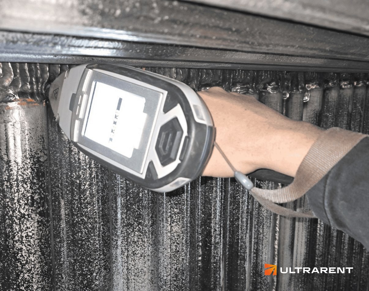

Przenośny analizator PMI podczas pomiaru składu chemicznego bezpośrednio na elemencie. Fot. ULTRARENT
PMI: skład chemiczny w kilkadziesiąt sekund
Badanie PMI (Positive Material Identification) pozwala potwierdzić gatunek materiału bezpośrednio na elemencie. Stosuje się dwie techniki, a różnica między nimi ma praktyczne znaczenie.
Spektrometria fluorescencji rentgenowskiej (XRF, wg ASTM E1476) jest szybka i całkowicie nieniszcząca. Dobrze identyfikuje pierwiastki stopowe takie jak Cr, Ni, Mo czy V i sprawdza się przy sortowaniu stopów. Nie wykrywa jednak węgla. Analizatorem XRF nie odróżnisz stali 304 od 304L ani 316 od 316L, choć różnica w zawartości węgla decyduje o odporności na korozję międzykrystaliczną po spawaniu.
Spektrometria emisji optycznej (OES, wg ASTM E1621) oznacza węgiel bezpośrednio. Iskra odparowuje niewielką ilość materiału z powierzchni, zostawiając drobny ślad. Jeśli o przyjęciu materiału decyduje zawartość węgla, trzeba zamówić właśnie OES.
Wynik jednego punktu pomiarowego jest dostępny po kilkudziesięciu sekundach, najwyżej kilku minutach. Badanie PMI warto wykonać przy przyjęciu dostawy materiałów na odpowiedzialne części, przy materiale bez oznaczeń, przy reklamacji oraz przy częściach zamiennych do maszyn, dla których nie ma pewnej dokumentacji. Laboratorium ULTRARENT wykonuje takie badania na miejscu, u klienta.
