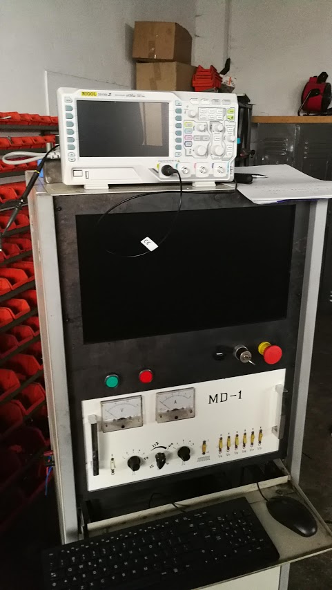

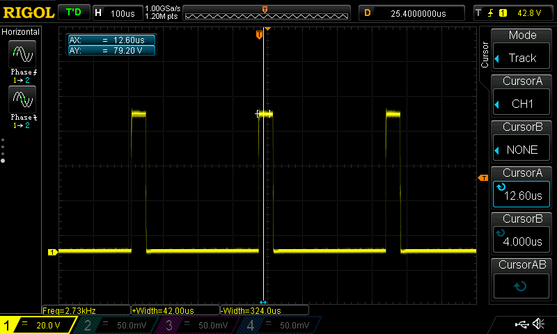

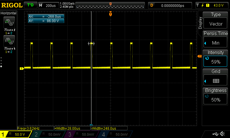

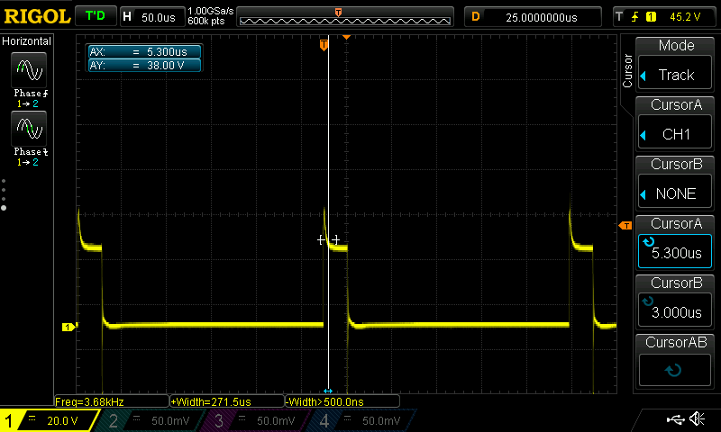

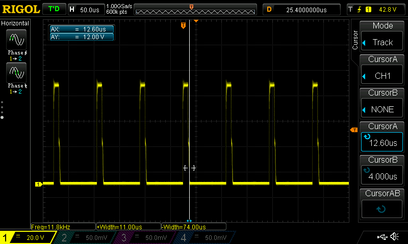

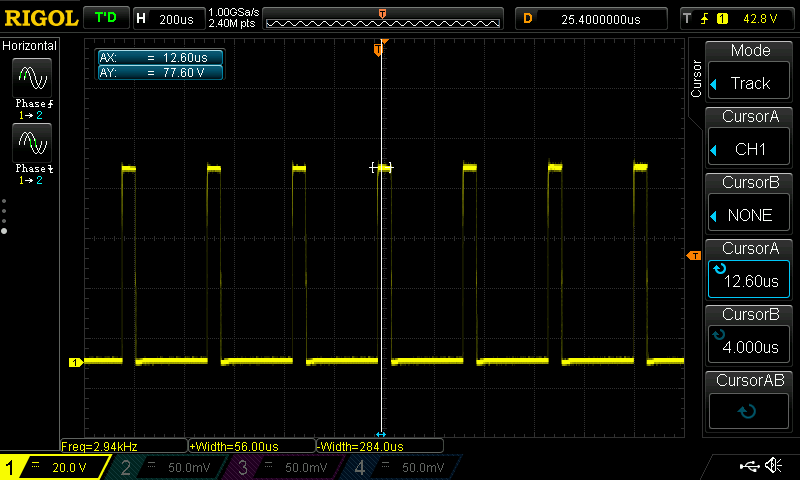

Mając chwile wolnego czasu przysiadłem do drutówki z oscyloskopem i podpatrzyłem co i jak generuje i w jakim stopniu regulacje wpływają na parametry impulsów.
Patrząc od lewej, pierwszym pokrętłem mamy możliwość wyboru napięcia (odczep transformatora), zmiana napięcia nie wpływa na zmianę pozostałych parametrów generowanych impulsów.
1 - 72 V
2 - 76 V
3 - 80 V
4 - 84 V
5 - 92 V
Kolejne dwa pokrętła służą do nastawy czasu trwania impulsu i przerwy miedzy nimi. Czas trwania impulsu ustawiamy przełącznikiem nr 3 (patrząc od lewej) wybieramy wartość 10 µs, 28 µs, 42 µs lub 54 µs a potencjometrem regulujemy płynnie czas przerwy pomiędzy impulsami.
Wybierając czas trwania impulsu:
10 µs - regulacja potencjometrem jest możliwa w zakresie - 5,8 kHz - 16,7 kHz
28 µs - regulacja potencjometrem jest możliwa w zakresie - 3,5 kHz - 7,8 kHz
42 µs - regulacja potencjometrem jest możliwa w zakresie - 2,7 kHz - 4,9 kHz
54 µs - regulacja potencjometrem jest możliwa w zakresie - 2,3 kHz - 3,6 kHz
Ustawiając przełącznik nr 3 w pozycji 1 generowane są impulsy grupowe, na którejś stronie instrukcji wyczytałem ze stosuje się to jako obróbkę wykańczającą.
Moje aktualne nastawy podczas ciecia :
napięcie - 84 V
czas impulsu - 28 µs
częstotliwość - 3,6 kHz
Z takimi ustawianiami osiągam rzeczywista prędkość obróbki około 25 -28 mm^2 na minute.
Dla ciekawskich jak wygląda ekran oscyloskopu przy całkowitym zwarciu z w/w ustawieniami:
PS: może ma ktoś możliwości sprawdzić u siebie jak to wygląda ?? Generator zbudowany na układzie 555 jest podatny na modyfikacje i może dało by się poprawić osiągi chińskiej maszyny :mrgreen:

Post napisał: pukury » 05 maja 2019, 23:38
Hej.
W moim generatorze - wystruganym z banana - założyłem czasy impulsów i przerwy w zakresie 0d 2µs do 600µS.
Więc w szerszym zakresie niż Chińczycy .
Czy potrzebnie ? nie wiem.
Do tego założyłem impuls zapłonowy od 1µS do 10µS.
Czy ma to sens ? nie wiem.
O " siekanym " sygnale też myślę.
Powoli do przodu.
pzd.

Pytanie za stówkę - możesz tak ustawić parametry aby przepalało drut np. po godzinie ?
U mnie bez problemu. Cała kombinacja z parametrami to znalezienie optymalnych - Aby za szybko nie przepalało
a powierzchnia było do przyjęcia.

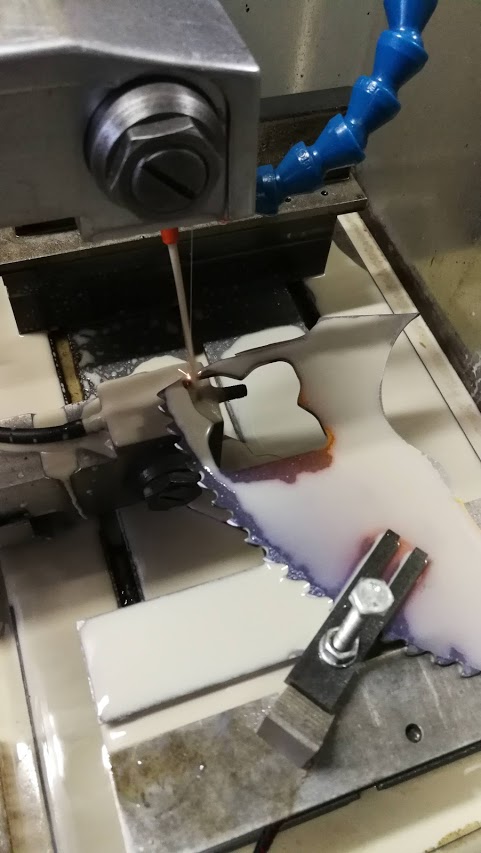

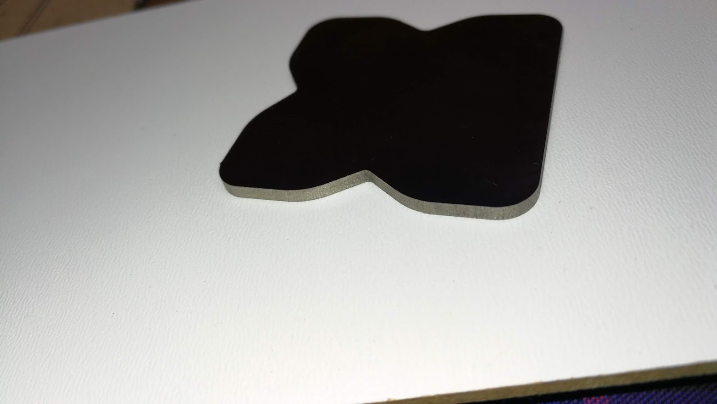

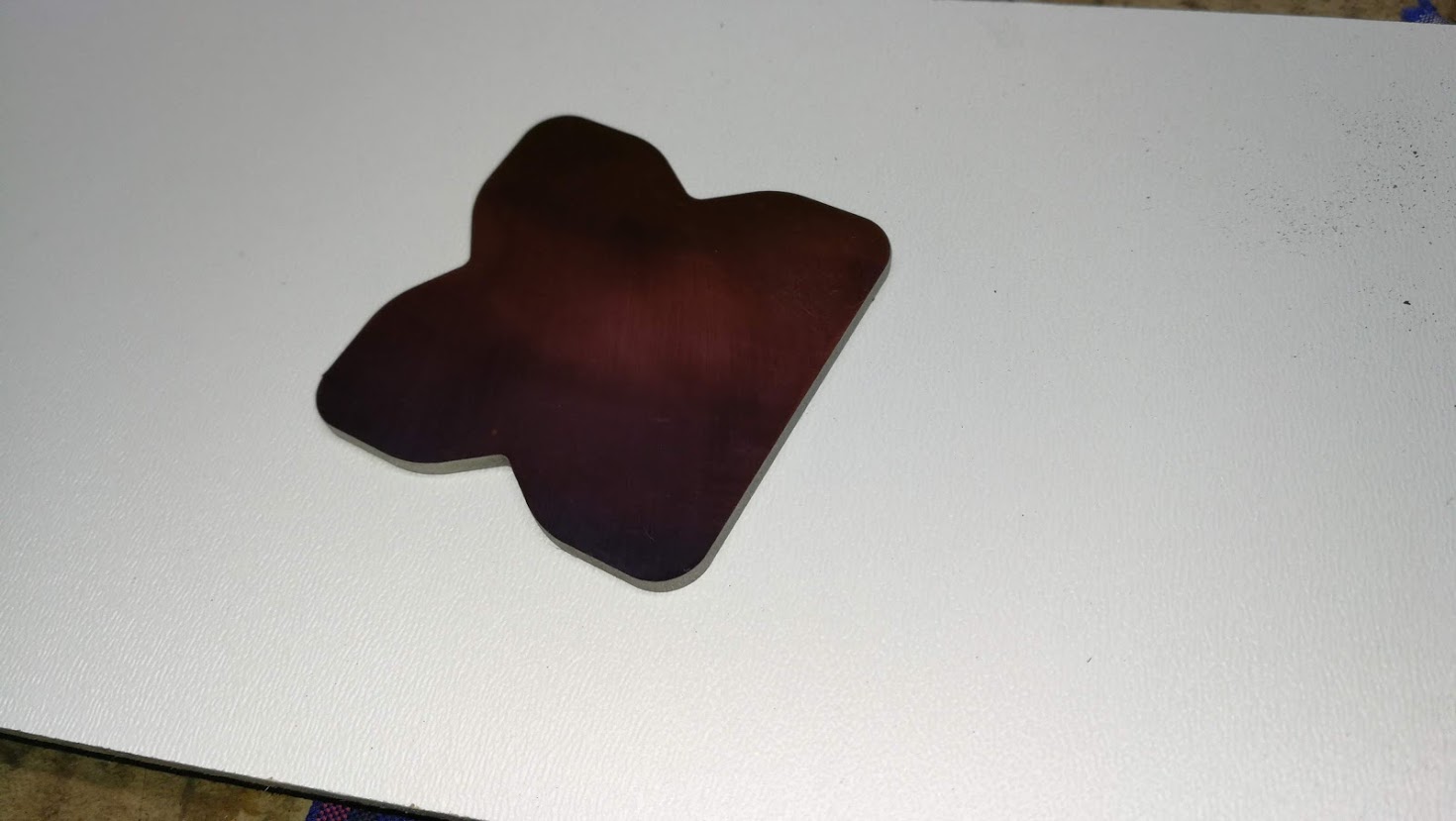

Jeszcze się nie przepalił, ale też na max nie mam ustawione... specjalnie robić sobie dodatkowej roboty nie chce :mrgreen: :mrgreen:
Wycinałem z HSS-u grubości 2mm i krawędź ostra ze włosy goli :P Kombinowałem z ustawieniami i nic lepiej nie ustawiłem niż na tym co jadę :mrgreen: może szukam dziury w całym, nie pracowałem na takiej maszynie nigdy to też nie mam do czego się odnieść :wink:

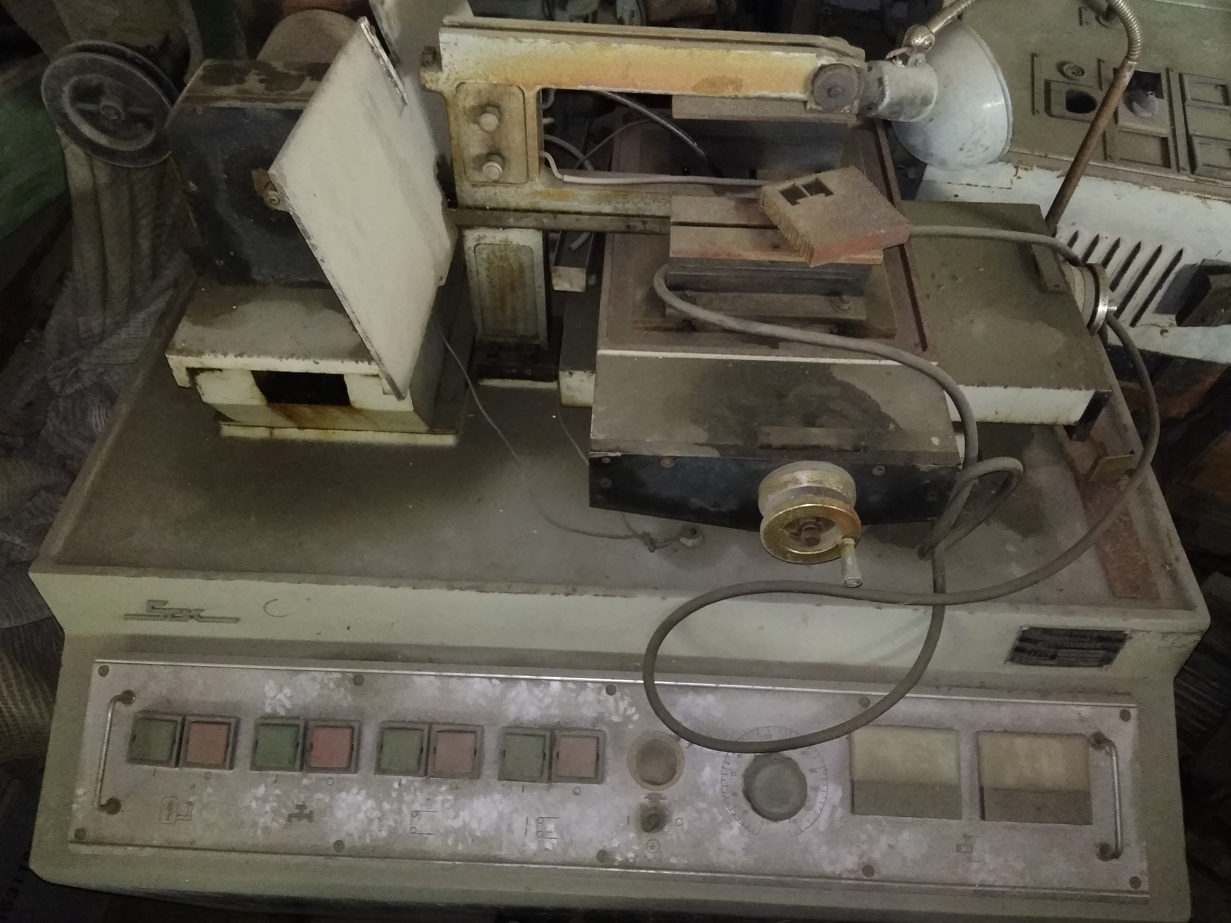

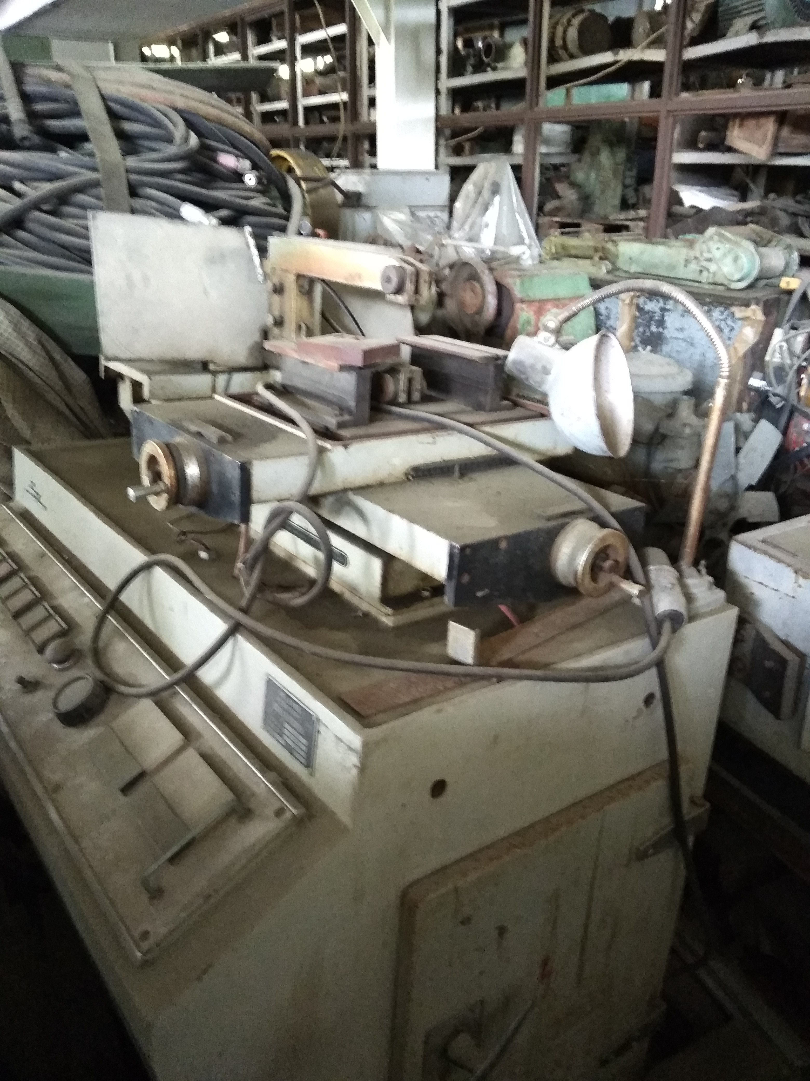

Post napisał: atlc » 07 cze 2019, 23:34
atlc pisze:
28 lut 2019, 23:03
No to znalazł się ten co mi ją sprzed nosa sprzątnął!
No nic, gratuluję zakupu i czekam na moją okazję:D
Jak miło jest kilka miesięcy później zacytować własnego posta:)

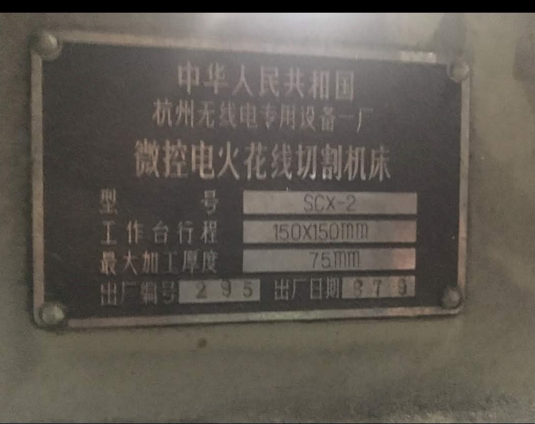

Doczekałem się i właśnie stałem się właścicielem takiego samego cuda:)
Napisz w wolnej chwili jakich silniczków użyłeś, co zmieniłeś, co planujesz zmienić, pójdę chyba dokładnie tą samą drogą.
Z ciekawości, jaki numer seryjny ma Twoja?
Obrazek Obrazek

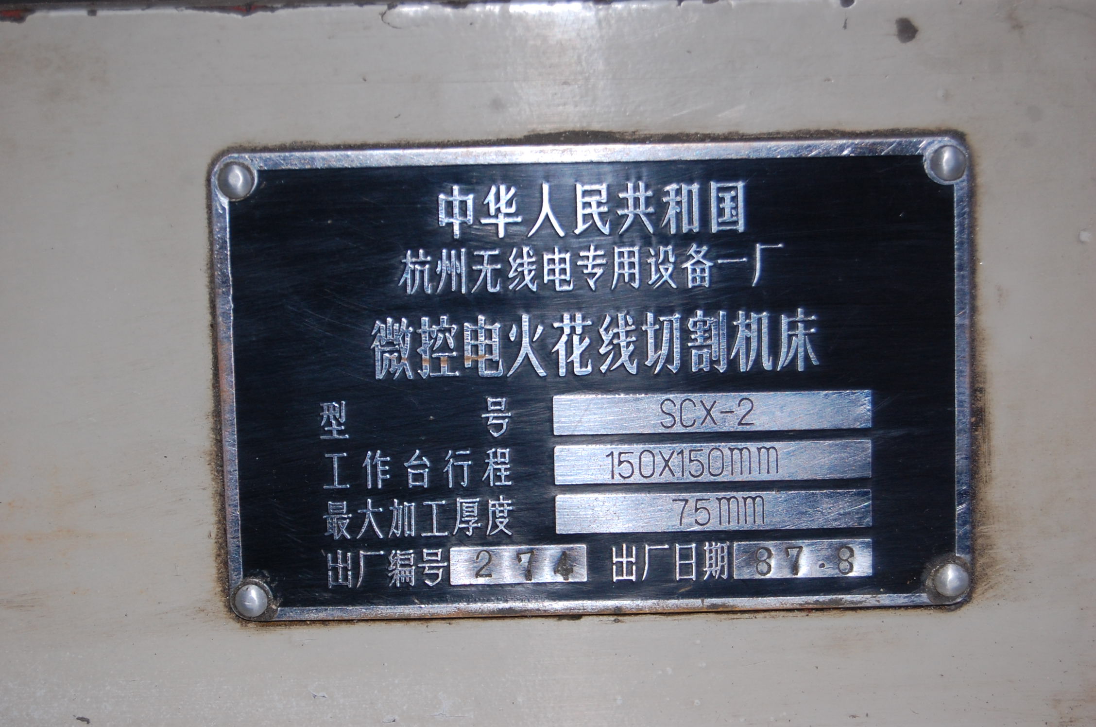

Wszystkie zmiany które poczyniłem pokazałem na forum, a jedyną tabliczką jaka jest przy maszynie to:

Post napisał: atlc » 10 cze 2019, 19:42
No i pięknie, takie silniki mam akurat na półce, leżą i się kurzą:)
Moja ma numer seryjny 290:)
W razie czego masz jakieś skany schematów tej maszynki? Do mojej mają poszukać, bo gdzieś były, ale czy znajdą..?
