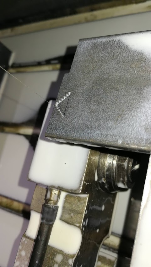

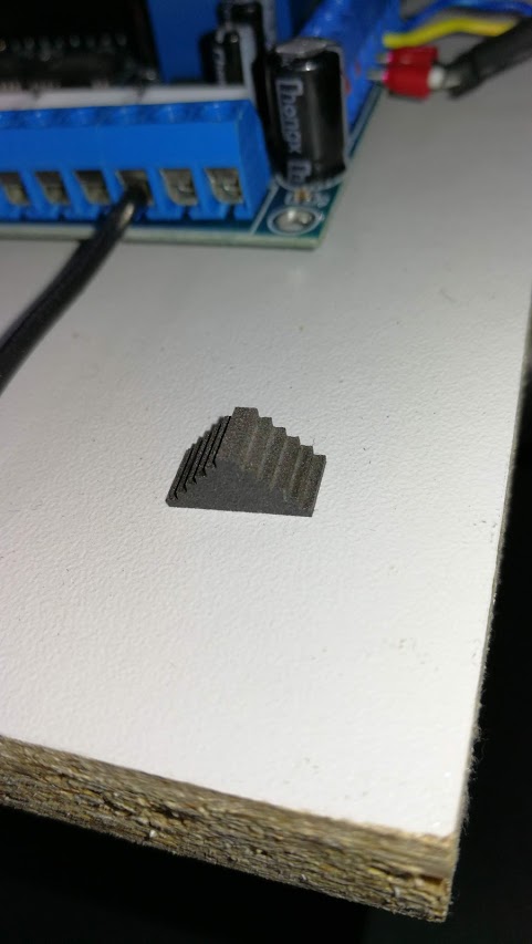

Post napisał: cyna's » 12 mar 2019, 19:39
Pierwsze iskry z LinuxCNC :mrgreen:
Program na piramidkę napisany z ręcznie, prędkość malutka ale brakuje jeszcze kontroli zwarcia dlatego nie chciałem przesadzić :P

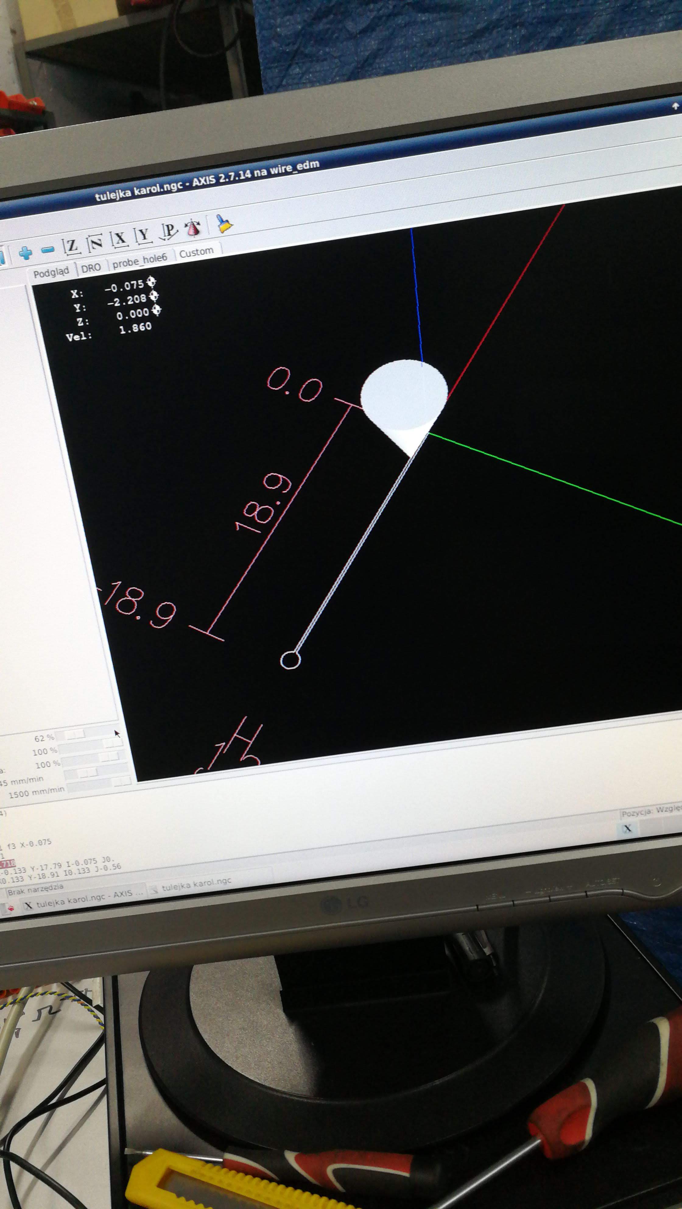

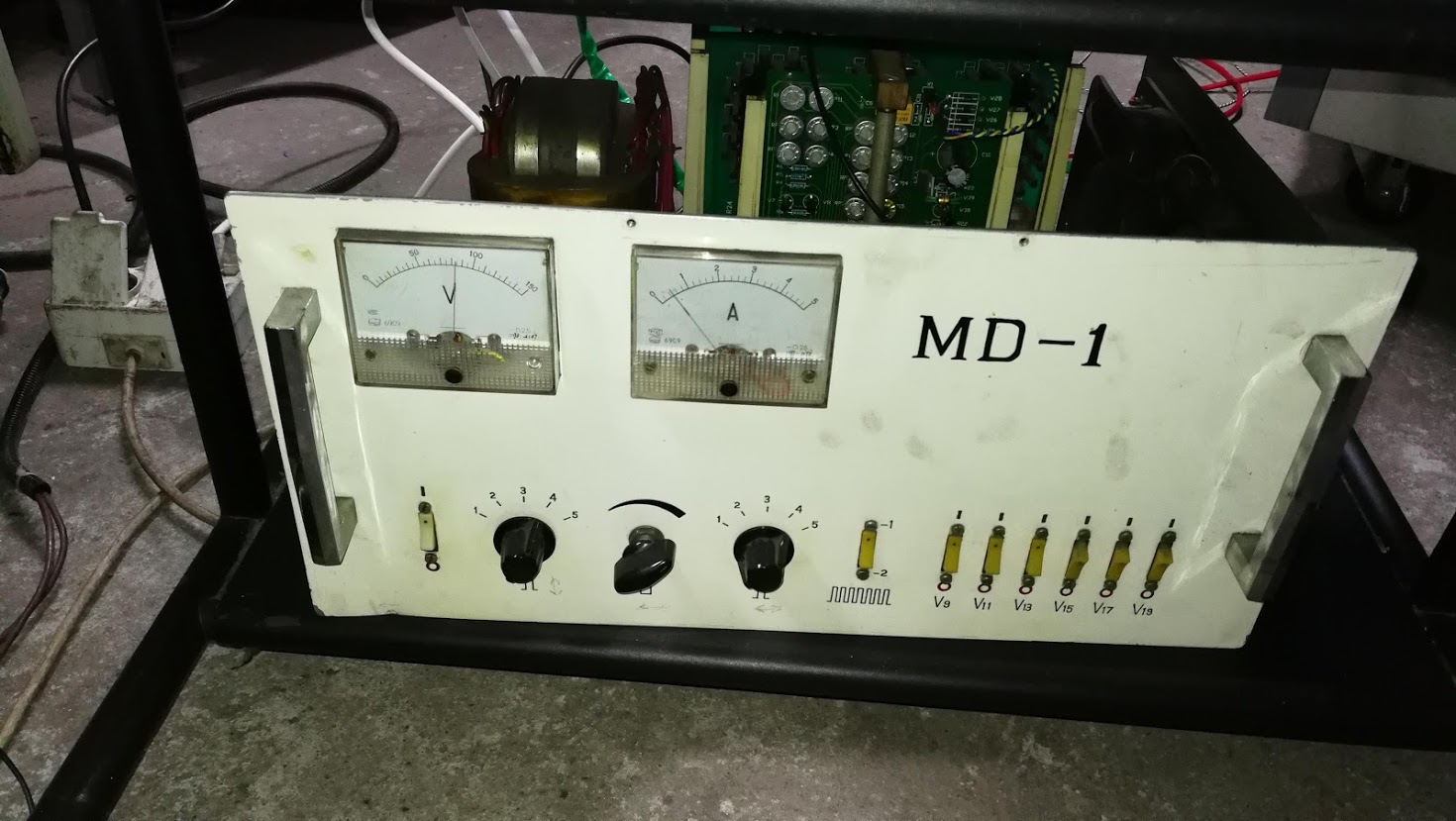

Post napisał: cyna's » 15 mar 2019, 06:38
Kolejny krok w dobrym kierunku :P
Wyłączenie pracy generatora na czas zatrzymania bębna podczas nawrotów załatwione a pomocą dodatkowych styków w styczniki.
Kolejny krok to zatrzymanie ruchu podczas zwarcia, zerwania drutu itp.

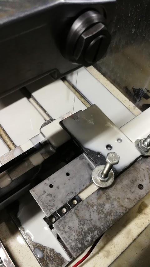

Post napisał: cyna's » 16 mar 2019, 20:14
Wprawdzie cały czas walczę z LinuxCNC i zatrzymaniem przy zwarciu (kiepsko mi idzie) ale coś już się robi :P
Chińczyk się nie postarał to trzeba zrobić lepiej :mrgreen:
