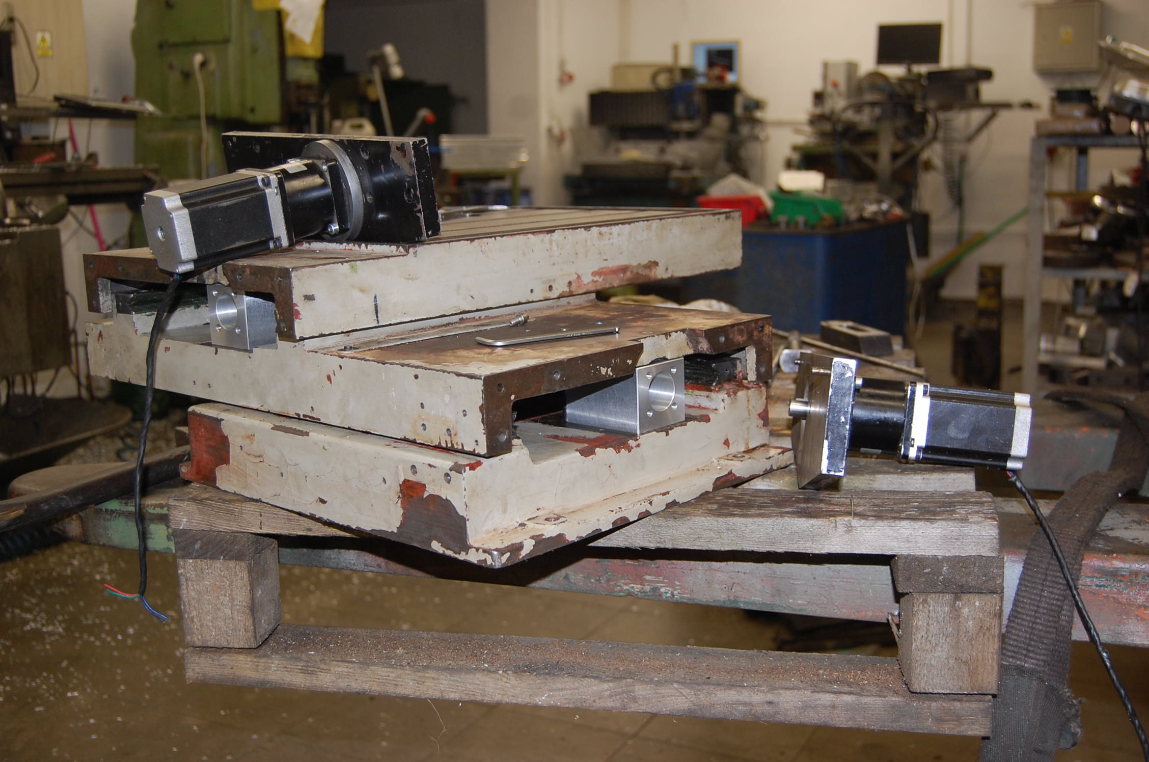

Post napisał: kamar » 05 sty 2021, 16:43
Zrobiłem co mogłem, reszta w rękach kurierów :)

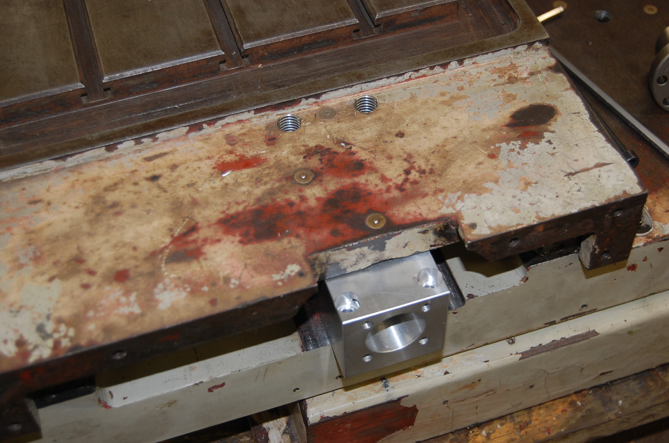

#537
Post napisał: Petroholic » 05 sty 2021, 18:55
Obudowa nakrętki mocno "na styk" :D
Posty w temacie: 402
Posty: 17177
Re: Elektrodrażarka drutowa na LinuxCNC
#538
Post napisał: kamar » 05 sty 2021, 19:09
Nie jest tak źle, jeszcze do podebrania jak będzie śruba.

#539
Post napisał: kamar » 06 sty 2021, 11:24
Dodatkowym bonusem tej zabawy jest zwiększenie pola roboczego.
I tak w Y doszło ok. 50mm a w X trochę mniej. Przy obecnych 150 mm to jest nie do pogardzenia.
Dodane 1 godzina 59 minuty 8 sekundy:
Dwie dodatkowe dziurki w suporcie zdecydowanie ułatwią montaż i ustawianie nakrętki.

Post napisał: atlc » 06 sty 2021, 12:03
kamar pisze:I tak w Y doszło ok. 50mm a w X trochę mniej. Przy obecnych 150 mm to jest nie do pogardzenia.
Nie zaczynają kulki wypadać z prowadnic przy takim zwiększeniu przesuwu?
