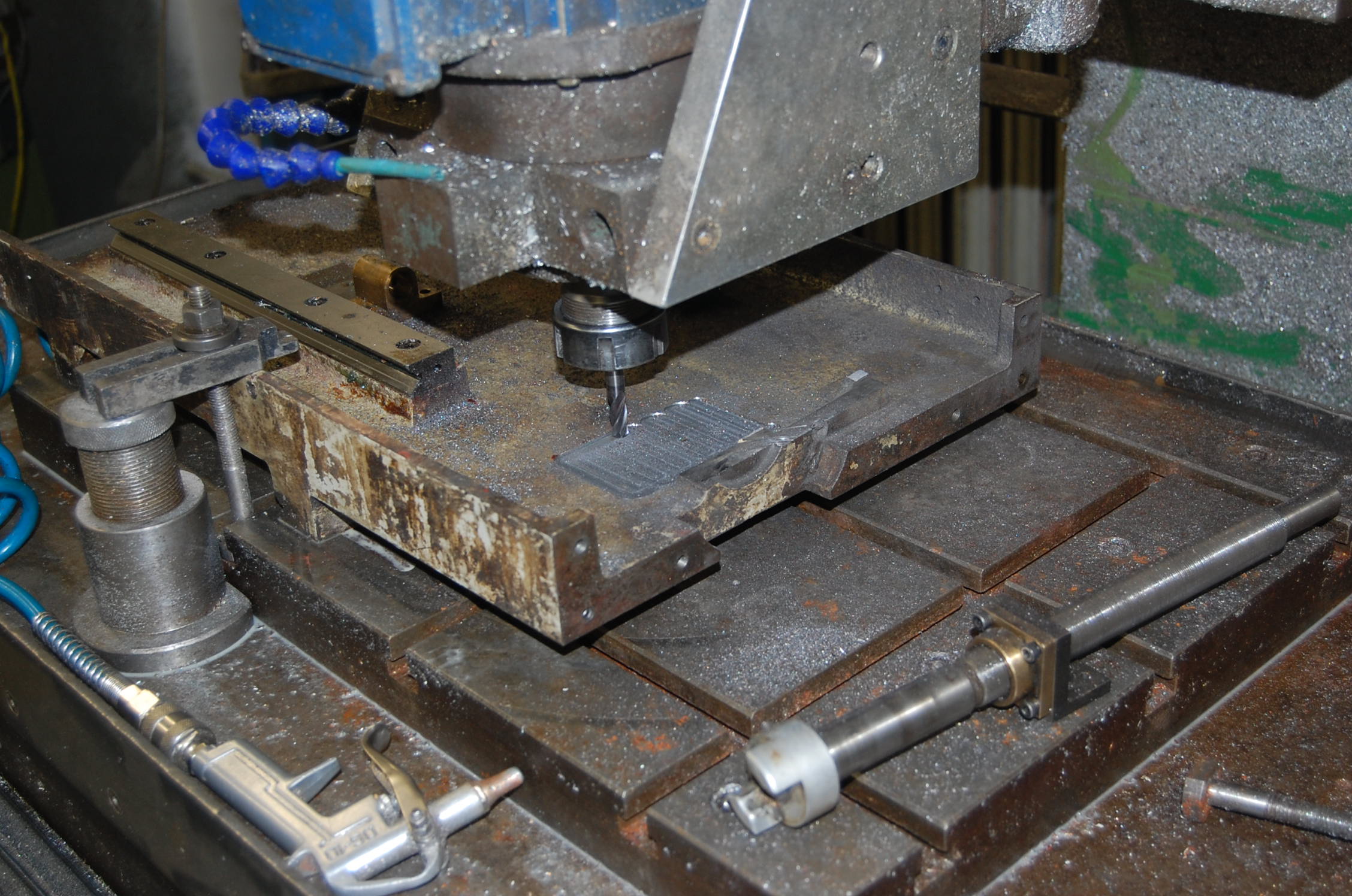

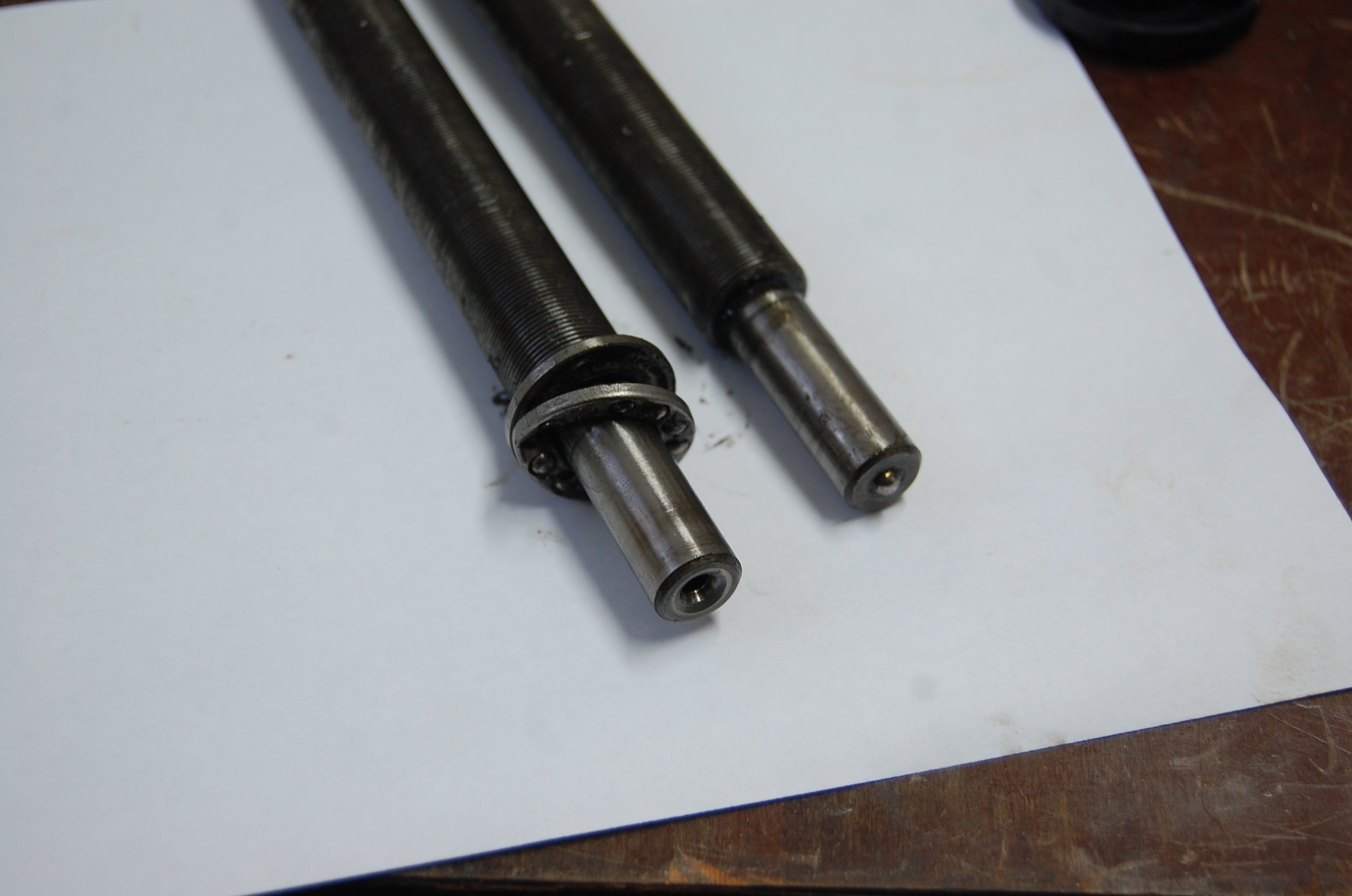

Nic nie dokładałem, nawet śruby nie wykręcałem tylko opcieli kątówką i założyli sprzęgło w miejsce kółka :)
Dopatrzyłem. Jedna śruba nie miała kulki tylko to łożysko.

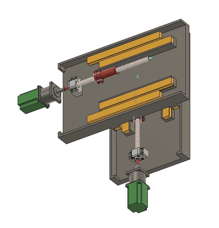

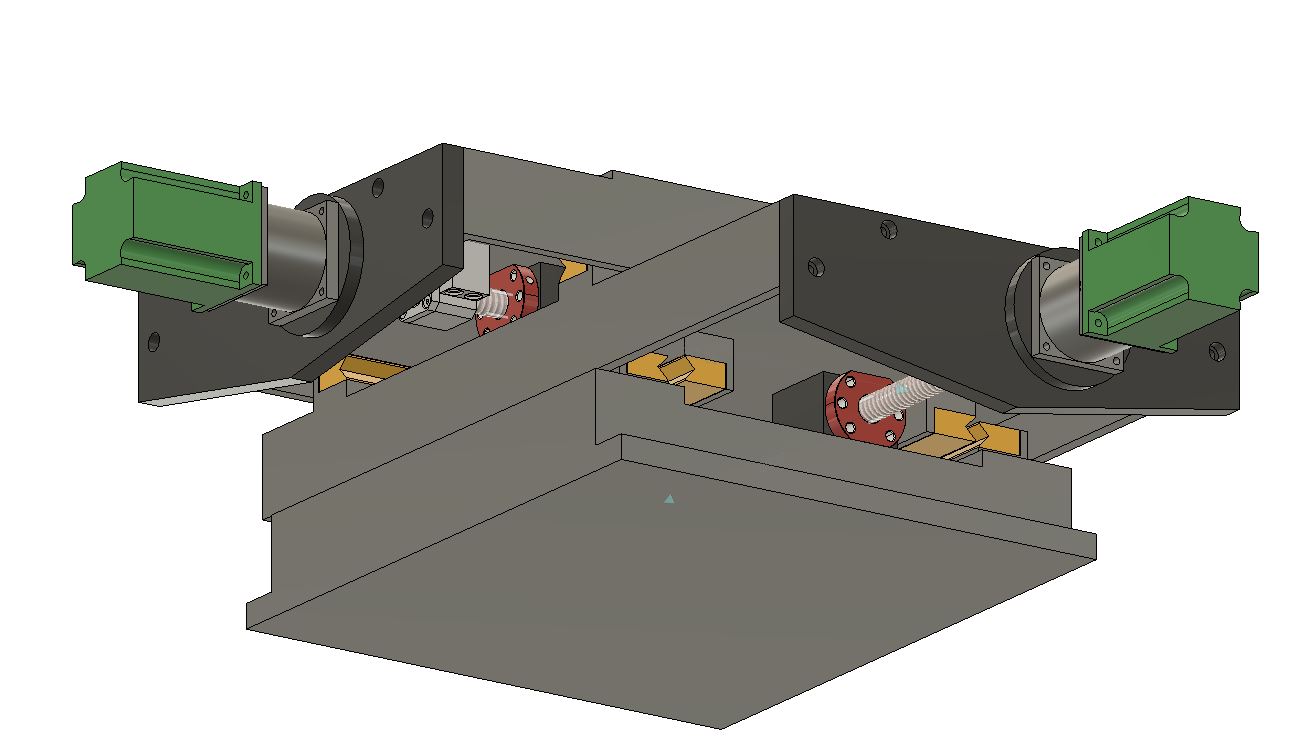

Troszkę trzeba będzie podgrzebać ale kulówka 16x5 z podwójną nakrętką wejdzie.

kamar pisze:Troszkę trzeba będzie podgrzebać ale kulówka 16x5 z podwójną nakrętką wejdzie.
A nie mówiłem.. ? :)
kamar pisze:Jedna śruba nie miała kulki tylko to łożysko.
Czyli nasi tu byli.

Dla ew. próbujących powiększać zakresy, model - https://a360.co/3hDN408
Dla Fusiona ruchomy, z faktycznymi ograniczeniami.

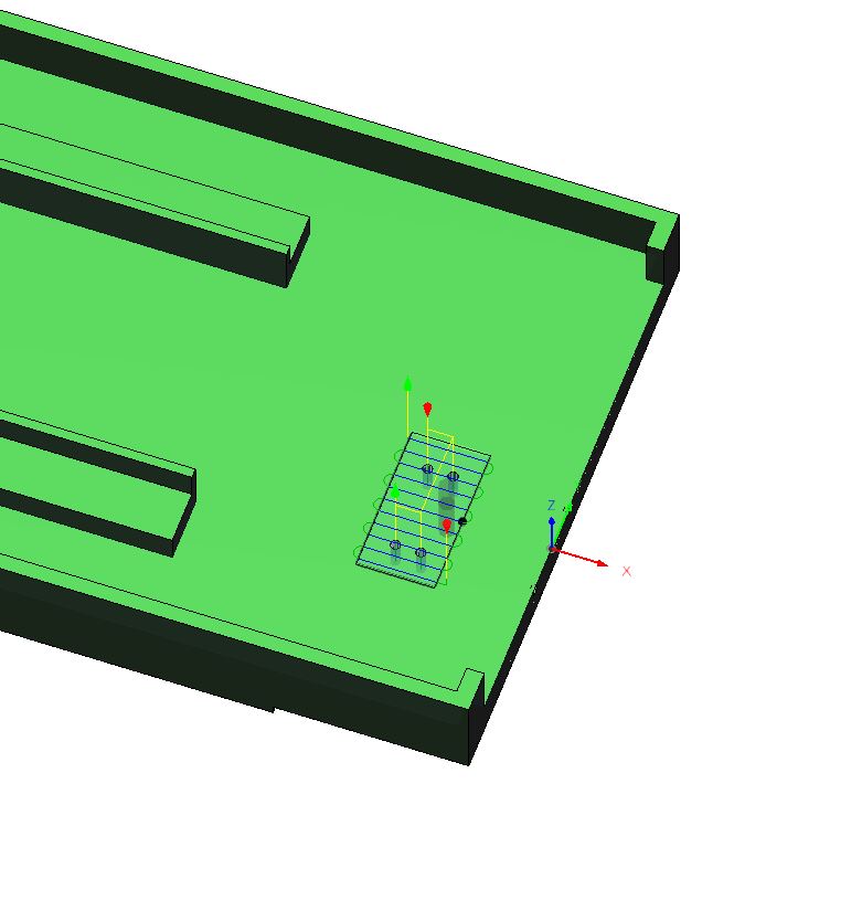

Post napisał: kamar » 04 sty 2021, 08:44
Główna zaleta z modelowania takich pierdół, niedostępna np. Bartkowi :)
Oprawy jeszcze u sponsora a już im gniazdko wiję. Dojadą, się dokręci i szlus.
