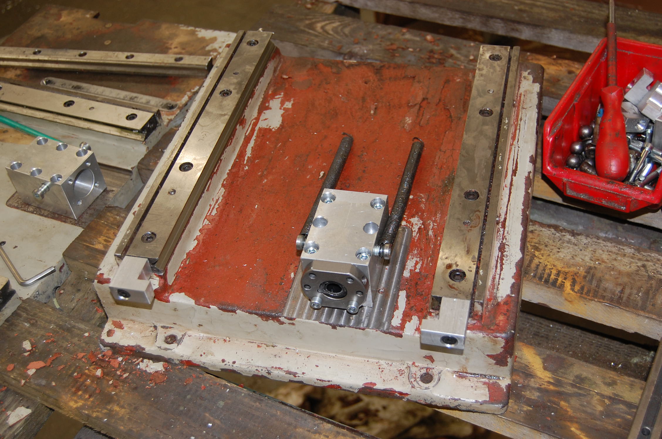

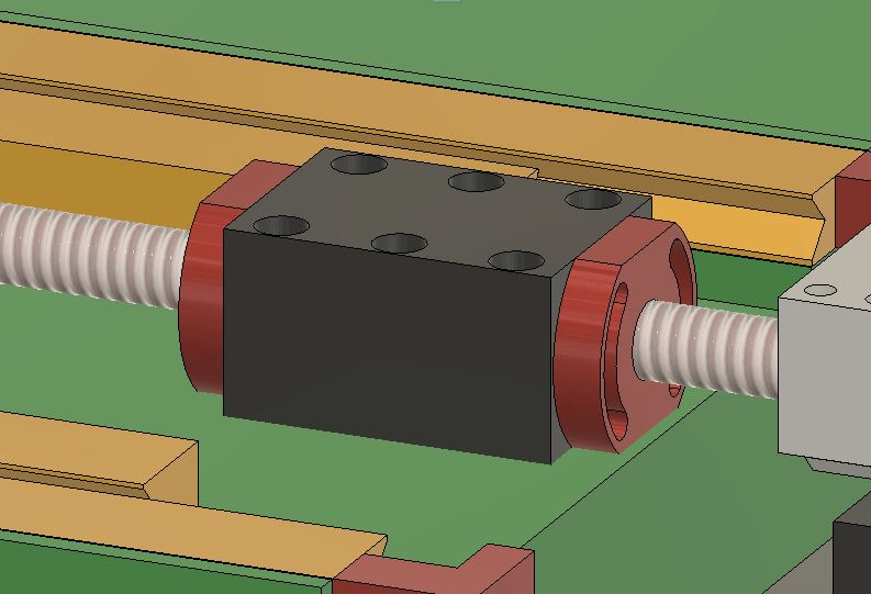

Szkoda tylko że nie zrobiłeś z rowkiem, tak żeby przy okazji zabezpieczyło kulki przed wypadaniem z tego mosiężnego koszyka.
Jak sobie to wyobrażasz ? :) nie ma fizycznie możliwości wypadnięcia, zawsze jest połową w pryźmie, jak nie w jednej to w drugiej.
A zresztą to dopiero narysowałem a nie "zrobiłem" :)
I wcale nie jest pewne ze zrobię :)

kamar pisze:nie ma fizycznie możliwości wypadnięcia, zawsze jest połową w pryźmie, jak nie w jednej to w drugiej.
Cóż mogę powiedzieć - też tak myślałem. :D

Jednak zrobię :) I nie chodzi o zabezpieczenie wysunięcia koszyka a o wyjechanie suportu.
Oryginalnie podpora śruby zabezpieczała a teraz zdolna bestia wyjedzie suportem na podłogę :)

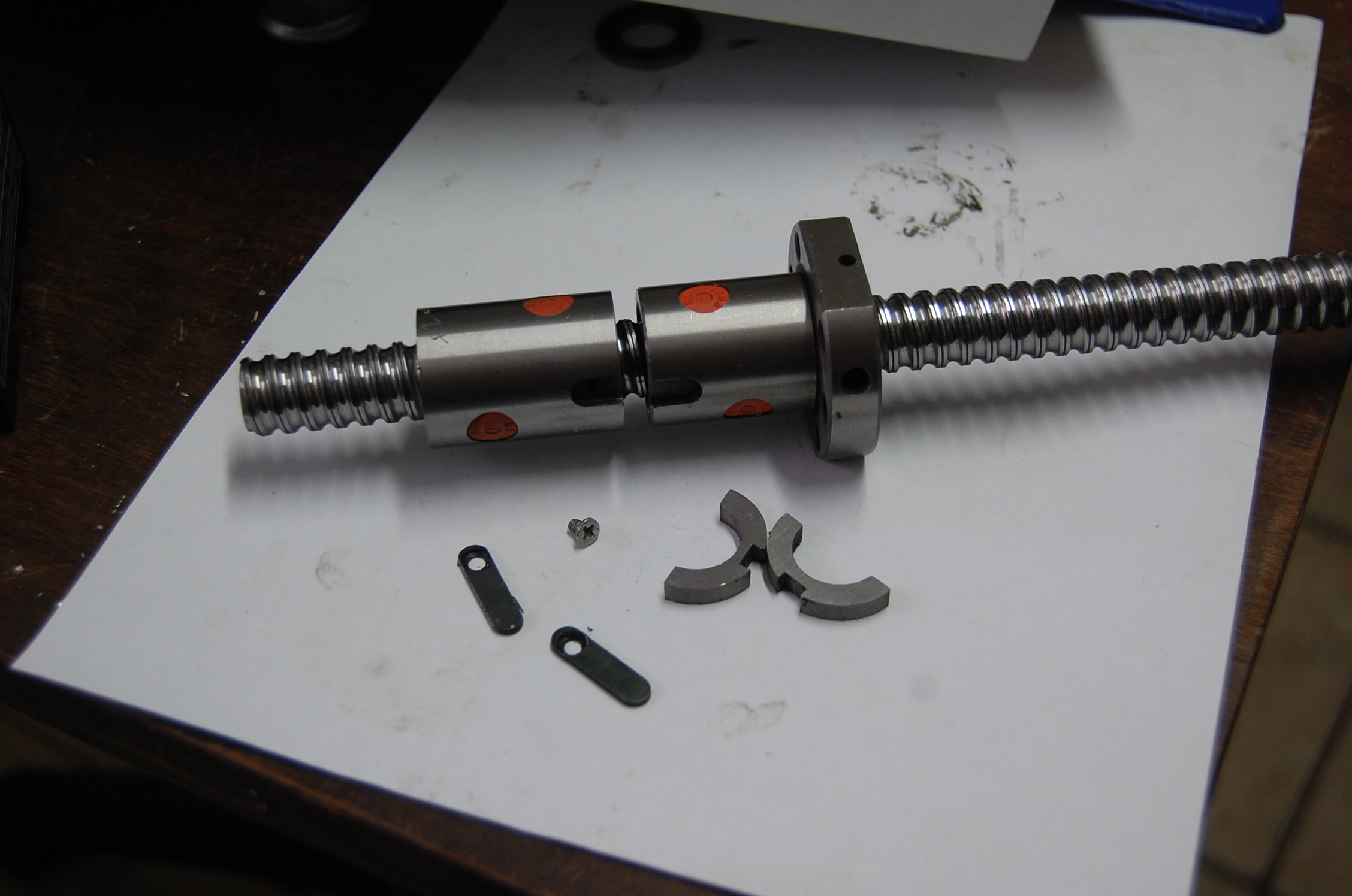

Tyle lat skutecznie się broniłem przed podwójnymi nakrętkami a tu się skusiłem :)
No i przyszło dziś to cudo. Fajans , ze głowa boli. Na pewno tym naprężenia na śrubie regulował nie będę.
A ze czymś by wypadało to wracamy do starego pomysłu dwóch nakrętek naprzemiennie.
Kiedyś było trudno zrobić fasolę na nakrętce a dziś się poradzi drutem. Tak to ma wyglądać :

To co żeś kupił, pokaż ;)
Dodane 15 minuty 15 sekundy:
I napisz od razu jaki masz z nimi problem.
A na PW możesz dać znać gdzie kupowałeś i za ile :)

Post napisał: kamar » 08 sty 2021, 15:31
Tu problemem jest wszystko, od konstrukcji poczynając.

kamar pisze:do starego pomysłu dwóch nakrętek naprzemiennie.
Ale jak regulacja będzie przez obrót nakrętki to podczas tego obrotu jej kołnierz będzie wychodził ponad tę plaską powierzchnię obudowy. Nie bedzie to problemem?
kamar pisze:Tu problemem jest wszystko, od konstrukcji poczynając.
Nie jest tak żle, nawet te niby super-hiper mają podobnie i jakoś to działa. Mam nawet śrubki kupione z jakiegoś Mazaka i rozwiazanie jest to samo. :)

Post napisał: kamar » 08 sty 2021, 15:51
IMPULS3 pisze:
08 sty 2021, 15:49
A mnie się nie podoba i nie założę :)
