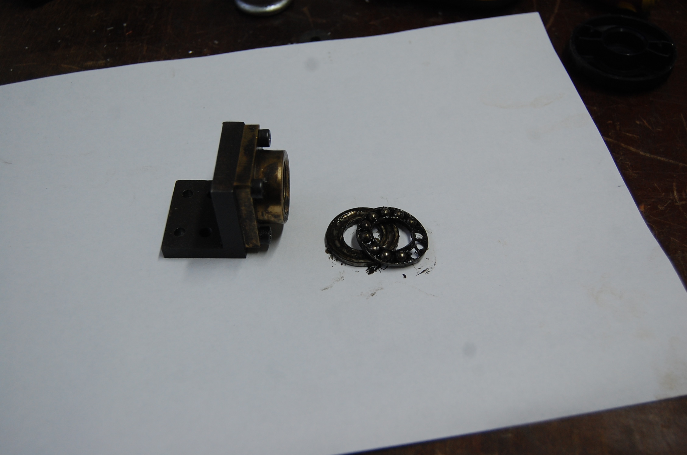

atlc pisze:
02 sty 2021, 09:46
. No i konstrukcja oryginalnej dyszy płukania jest do bani, chyba w pierwszym tygodniu użytkowania zmieniłem na własne.
Co do regulacji luzu - jak chińczyk montuje to przyrządem, to idzie mu prosto.
Schody zaczynają się jak trzeba ustawić prostopadłość między prowadnicami, bo samo skasowanie luzu o setkę czy dwie to idzie przeboleć.
Robaki ok, ale w prowadnicach są kołki, to raz, dwa że musisz mieć otwory dla klucza też w tym rancie który ma stół i który zakrywa dostęp do krzyżaka. Trzy, że na koniec trzeba to rozebrać i dokręcić śruby prowadnic (z góry), a na koniec złożyć po raz kolejny, a wsuwanie tych prowadnic i wkładanie kulek przy dobrze skręconych prowadnicach jest czasochłonne.
Dysze to też mam inne, otwarte coby drutu nie przewlekać.
Regulacji nie widziałem bo po zakupie ( w myśl zasady - działa, nie ruszać) nie rozbierałem suportów
Dziś przyszedł na to czas i faktycznie upierdliwe :)
Obrazek Obrazek
Przede wszystkim to wytnę mocowanie śruby i byłego krokowca i zrobię przykręcane. Ułatwi to znacznie wsuwanie suportu w prowadnice.

Post napisał: kamar » 02 sty 2021, 14:32
Ano mam :)
Zaczęła świrować na osi X tzn słychać było chrupanie przy szybkim przejeździe.
Łożysko oporowe widzę rozsypane, ale jak już rozebrałem ....

Post napisał: atlc » 02 sty 2021, 14:40
W którym miejscu masz to łożysko? U mnie widocznie jest to inaczej rozwiązane, bo cała maszynka nie ma ani jednego oporowego poza pojedynczą kulką na śrubie. Czy sam dokładałeś w trakcie zmiany krokowców?
