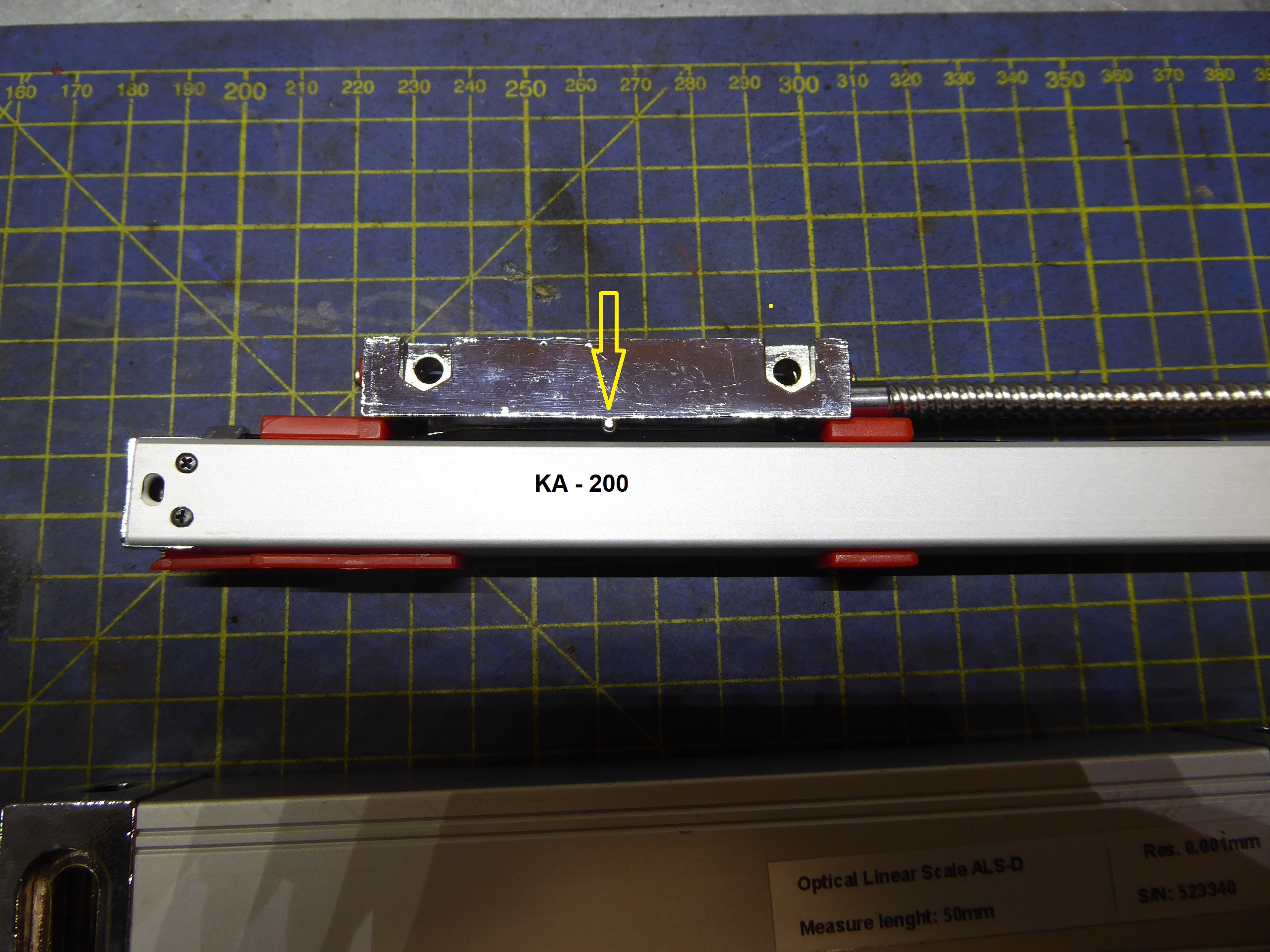

DRO przyszło , :-)
Zabrałem się za montaż i mam pytanie:
pomiędzy liniałem a głowicą jest plastikowa wstawka , jakby dystans
przykręcony dwoma wkrętami.
Po montażu to się demontuje ? czy zostawia?
Wojtek_O
Posty: 117
Rejestracja: 16 lis 2019, 10:27
Re: Chińskie DRO
#355
Post napisał: Wojtek_O » 19 wrz 2020, 20:55
To tylko zabezpieczenie by głowica nie latała w transporcie = do demontażu
Posty w temacie: 47
Posty: 12305
Re: Chińskie DRO
#356
Post napisał: RomanJ4 » 20 wrz 2020, 13:25
Ale zalecany dystans, przeważnie 1mm, między głowicą a liniałem trzeba zachować..
przykładowo
Obrazek Obrazek
Często owa wkładka transportowa ma już ten dystans zachowany, więc jej demontaż można zrobić już po zamontowaniu liniału,
oprócz bardzo cienkich(32mm wysokości !) nadajacych sie doskonale do małych warsztatowych maszyn liniałów typu KA, które mają dwa po jednej stronie karetki, i jeden po drugiej, czopy dystansowe wysokości ok 3mm
Obrazek Obrazek
Obrazek Obrazek

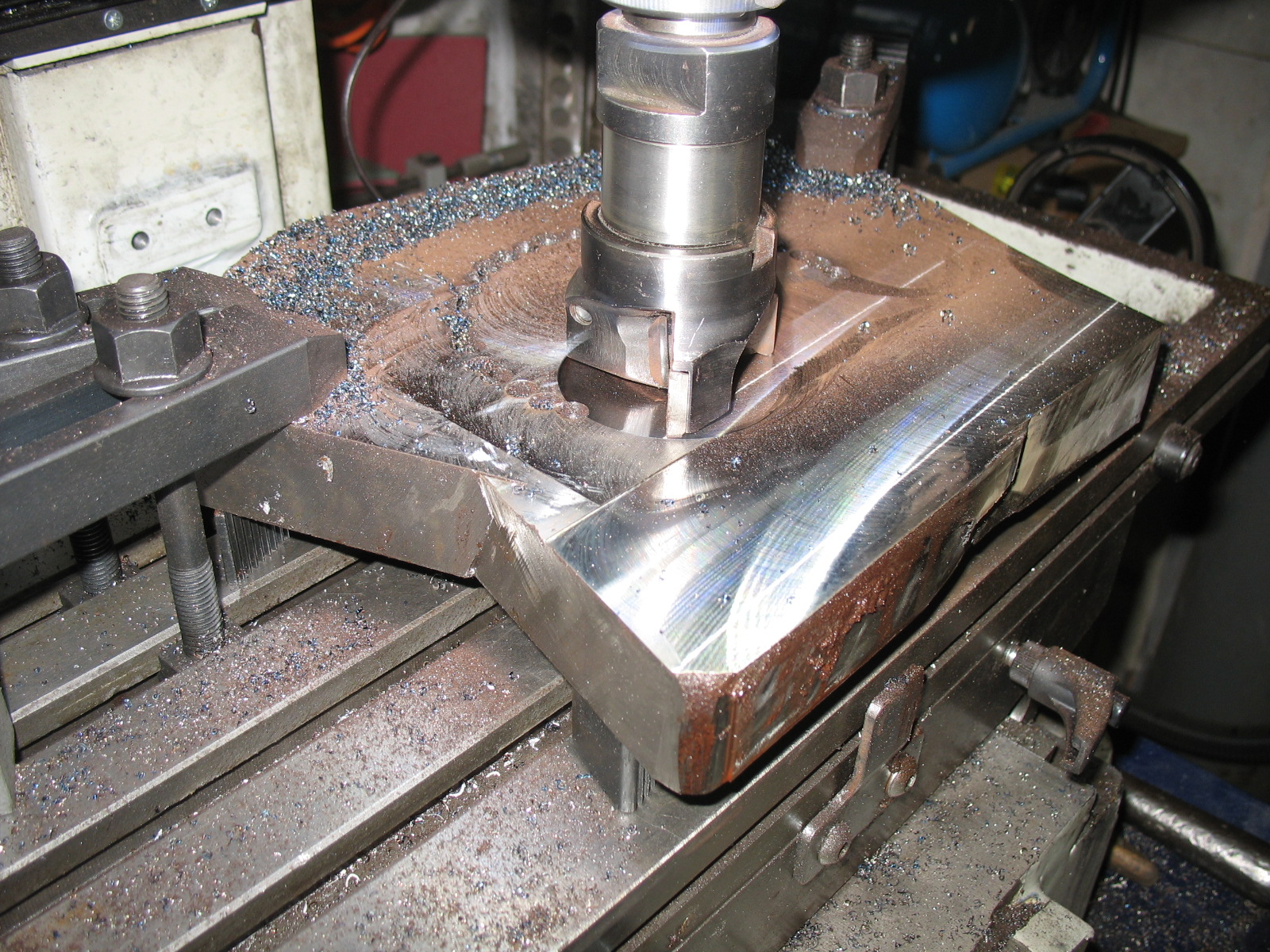

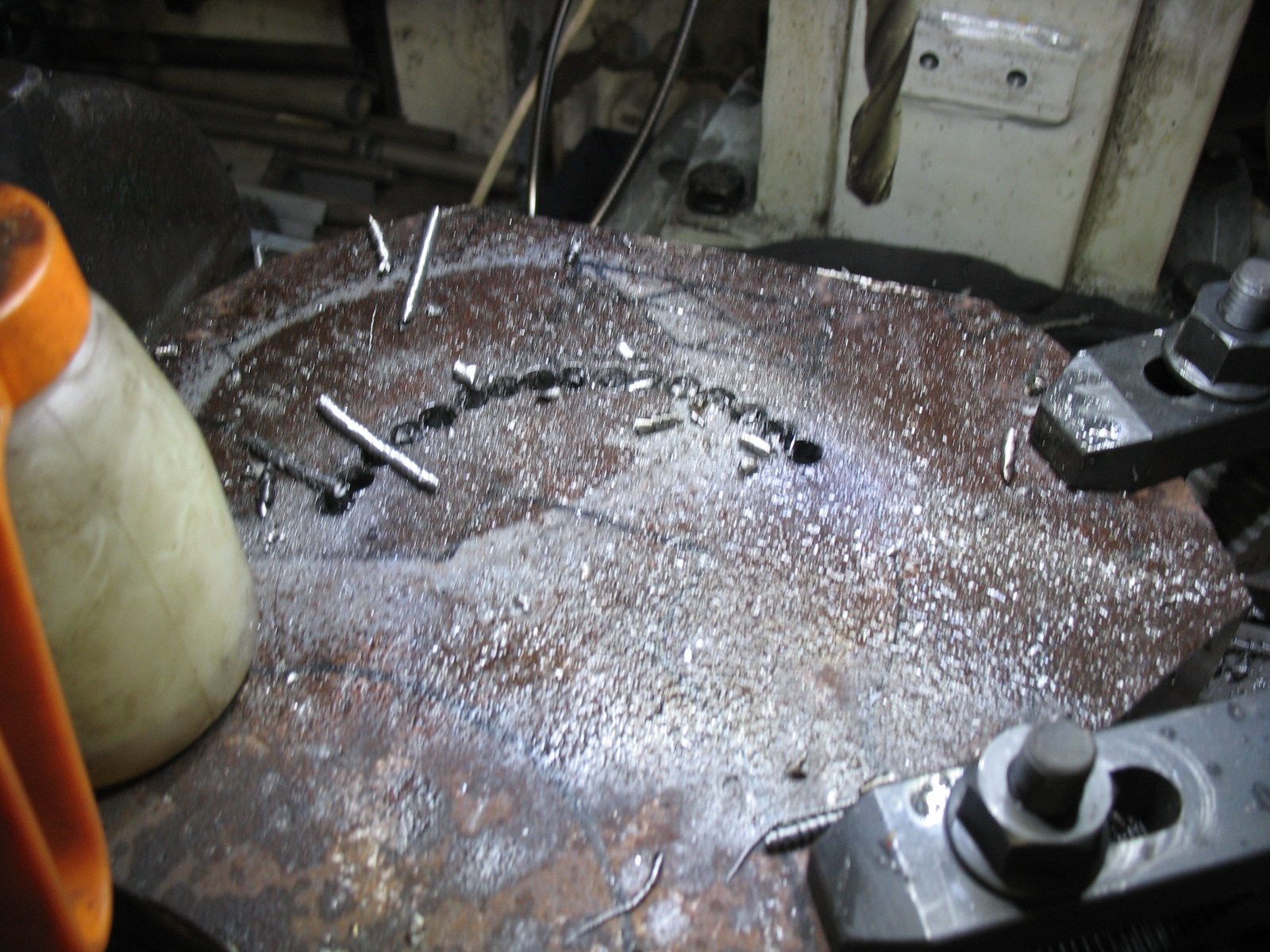

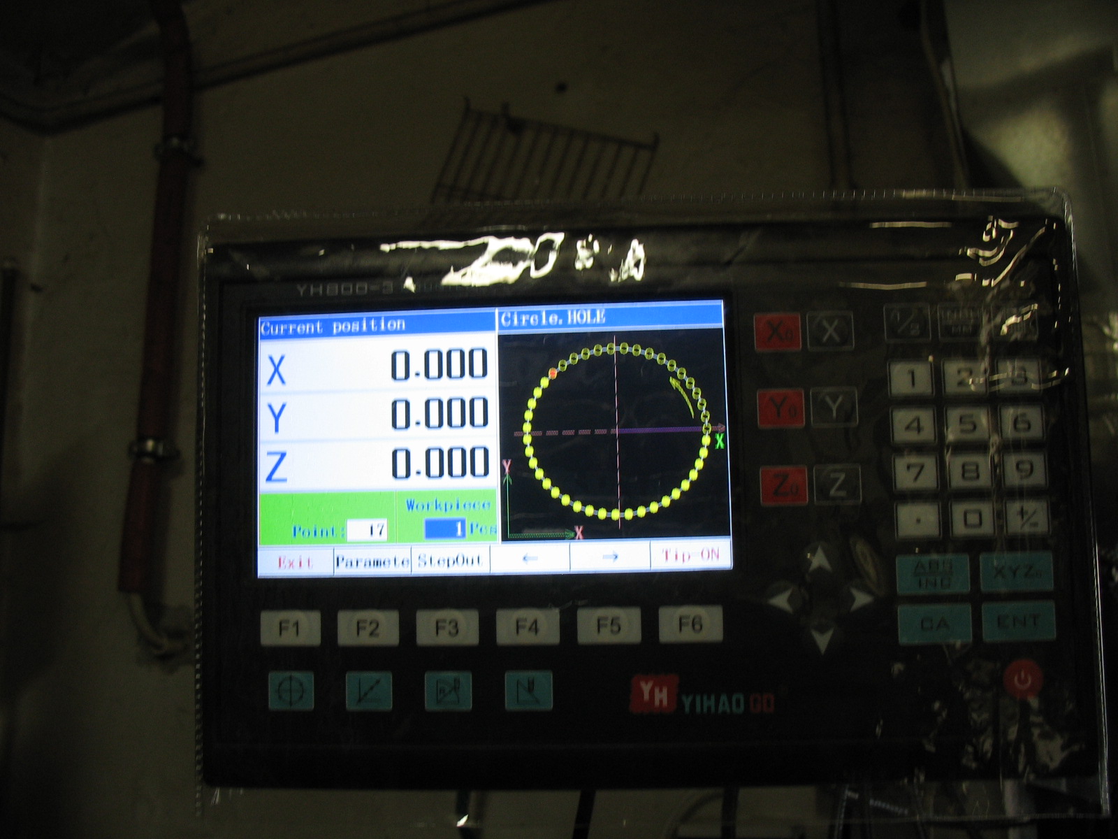

Post napisał: ARGUS » 29 wrz 2020, 20:24
Liniały zamontowane Pierwsze poby i rozkminianie obrazkowego Co i Jak.
Dla amatora to maszynka prawie sama pracuje.
Pomiary, wyznaczanie środka , wyznaczanie osi wiercenie po okręgu , po łuku...
Normalnie cudo :D
w czasie wiercenia zmieniałem promień i ilość otworów
z tego będzie podtrzymka do tokarki ....
jak mi się uda wyciosać kształt :shock:
Za radą kolegów z forum robię ze stali i taki kawałek akurat miałem
