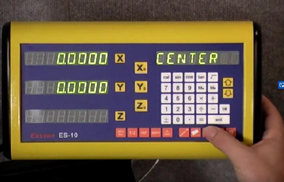

A tak zapytam.
Ma ktoś z Was jakieś przemyślenia czy analizy, co do typów chińskich DRO ?
Mam na myśli to, że jest grupa DRO wyposażona w LED-owe wyświetlacze wielo-segmentowy, jakby starsza technologia i są też takie zbudowane w oparciu o wyświetlacz cało-ekranowy LCD.
Są jakieś za i przeciw jednych drugich ?
Powiedzmy LED - to starsza technologia z jednej strony, ale może dzięki temu sprawdzona na wszelkie sposoby.
Segmenty są dosyć duże i świecą własnym światłem, więc możne czytelność tego jest lepsza ?
Nie wiem jak z zakłóceniami w przełączania wyświetlaczy. Sieje to mocno ?
Z drugiej strony, taki LCD to być może lepsza, bardziej intuicyjna obsługa, możliwość zaimplementowania dodatkowych funkcji programistyczne.
Lepsze wyświetlanie programów obliczeniowych, możliwość prezentacji graficznych dla nich, których często pewnie jest kłopotliwe pokazanie w oparciu o LED.
Tak samo konfiguracja i ustawianie, które w LED wymaga jakiegoś trochę czarowania i dziwnych kombinacji klawiszy plus wyświetlania w normalnych polach odczytu na przykład programowania położenia otworów.
No a naprawa?
Podmiana wyświetlaczy segmentowych raczej trywialna, uszkodzenie ekranu to pewnie całe DRO na złom.
Sam ekran LCD wydaje się też że łatwiejszy do uszkodzenia w warunkach warsztatowych ?
Jest większy, delikatniejszy.
A tak, co jeszcze mi wpadło do głowy.
Jest jakaś opcja w takim DRO, żeby wczytać z CAD raster otworów na przykład, albo co innego, żeby się podświetliło na ekranie i "korblami" to odtworzyć na maszynie ?
Wiem może to głupie, bo przecież można odczytać wymiary z rysunku CAD.
Tak pomyślałem w odniesieniu do generowania otworów po obwodzie.

W wersjach DRO z segmentami cyfrowymi LED pomimo dość intuicyjnego oprogramowania musisz albo posiłkować się instrukcją albo własną pamięcią kolejności procedury przy wprowadzaniu kolejnych danych/kroków, gdzie najczęściej na małym wyświetlaczu nad kalkulatorem ukazuje się aktualny symbol ustawianego kroku programu ("CENTER" dla podziału okręgu)
Przy pomocy tych filmów można porównać sobie oba warianty...
