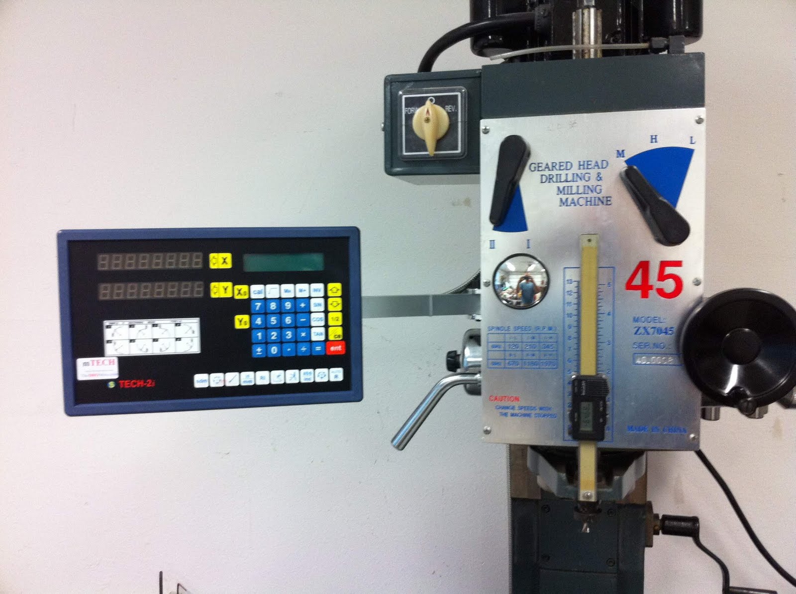

ARGUS pisze:Tam nie ma miejsca na liniał optyczny
tu masz bardzo rozsądną propozycje mocowania liniału (suwmiarkowego lub szklanego) osi Z na wysięgniku do obejmy tulei wrzeciona, liniał (lub karetka) mocowany albo na panelu czołowym głowicy albo z boku/tyłu głowicy.
https://www.model-engineer.co.uk/forums ... ?th=135488
szklany z tyłu
suwmiarkowy na panelu
http://mtechdro.blogspot.com/2011/05/12 ... rf-45.html
https://www.hobby-machinist.com/threads ... one.79704/
szklany też da się tak zamocować.
Mocowanie liniału szklanego tu do głowicy(karetka do kolumny, ale można też odwrotnie - liniał do kolumny, a karetka do głowicy) przy sprzężonej osi Z+Z0,
https://www.model-engineer.co.uk/forums ... ?th=141436
Osobiście uważam, że przy obecnych możliwościach czytników stosowanie na oś Z liniałów suwmiarkowych które mają dokładność rzędu 0,02 ÷ 0,04mm zamiast szklanych(dokładność nawet 0,1µm), to strata możliwości.

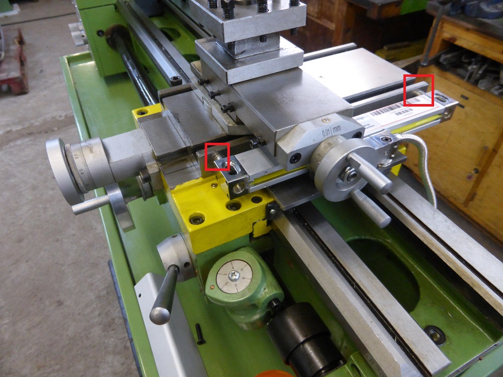

Post napisał: RomanJ4 » 03 paź 2020, 22:50
ABKK pisze: do tokarki Tytan 520 (Nutool)
do tych maszyn najlepiej założyć liniały Sino KA-200 które z optycznych mają chyba najmniejsze gabaryty/przekrój, a długości pomiarowe zaczynają się od 30(!)mm
np
https://www.obrabiarki.xtech.pl/produkt ... no-85384-2
http://www.sklep.doobrabiarek.pl/pl/c/L ... 6/1/full/3
http://www.rafela.com.pl/web.n4?go=58
Jako, że liniały optyczne ze względu na ochronę przed zanieczyszczeniami, nie zaleca się ich "kłaść" jak tu, zwłaszcza ze względu na chłodziwo,
https://www.dropros.com/Digital_Readout ... lation.htm
Obrazek Obrazek Obrazek Obrazek
a należy je montować karetką w dół,
mała karetka KA-200 powinna się bez problemu zmieścić między pryzmatycznymi prowadnicami płyty suportu.
https://bedair.org/Grizzly12x/DRO/GrizzlyDRO3.html
Największym wyzwaniem dla montażu są sanki poprzeczne suportu oraz sanki narzędziowe(jeśli montujemy na nim liniał sprzężony z liniałem suportu) ze względu na usytuowanie na boku szufladek śrub regulacyjnych luzu jaskółek(w jaskółkach ze skośnymi klinami zamiast listew nie ma tego problemu).
Przy sankach poprzecznych suportu liniał raczej powinien być po prawej stronie ze względu na możliwość uszkodzenia przez wióry, spadający odcinany bądź wyrwany ze szczęk(zdarza się :P ) detal, jeśli będzie zamontowany od strony uchwytu,
A wtedy trzeba albo odstawić liniał od śrub regulacyjnych za pomocą nawierconej (pod śrubki regulacyjne) grubej alu listwy dystansowej do której montujemy liniał,
http://www.modelenginemaker.com/index.php?topic=7646.0
Obrazek Obrazek
lub kostek/tulejek/podkładek,
https://warcoblog.com/2016/10/05/how-to-fit-dro-lathe/
(podkładki dystansowe odsuwające liniał od szufladki)
(przy takim "leżącym" zamontowaniu liniału należy bezwzględnie dać od góry osłonę przeciwwiórową z kątownika alu)
albo zastosować zamiast wystających śrub chowane w korpus szufladki "robaczki"(blokowane przed rozregulowaniem mniejszymi robaczkami wpuszczonymi poprzecznie od góry),
albo "przesunąć" poza obrys szufladki,
http://www.franksworkshop.com.au/Worksh ... theDro.htm
albo odwrócić szufladkę sanek (jeśli się da) by śruby regulacyjne jaskółki znalazły się po lewej stronie sań.
Z sankami narzędziowymi jest niby łatwiej, bo można dać liniał od strony zewnętrznej, ale wtedy narażony jest bardziej na uszkodzenia przez wirujące wióry, spadający odcięty detal, bądź wyrwany ze szczęk materiał. Lepiej więc zrobić podobnie jak z saniami poprzecznymi.
Albo założyć jeszcze mniejsze liniały magnetyczne
tu masz przykładowy montaż magnetycznego do sanek poprzecznych suportu z montażem nad śrubami regulacyjnymi jaskółki w podobnej tokarce
Obrazek Obrazek
Obrazek Obrazek
To tak pokrótce, można oczywiście te pomysły modyfikować do własnych potrzeb, ale zamocowania muszą być solidne i sztywne by liniały spełniały swą rolę zwłaszcza przy drganiach w czasie obróbki..
