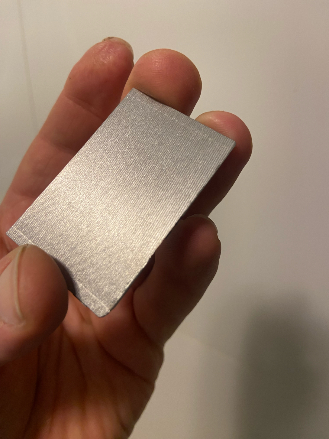

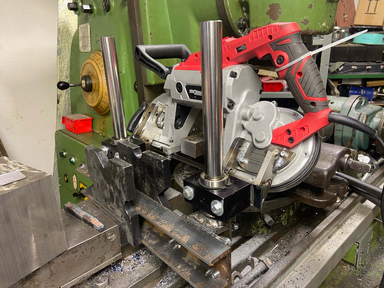

Okazuje się, że montaż prowadnic na ceowniku ma swoje zalety, można to wpiąć wprost w imadło na stół frezarki, a drugim imadłem na stole obrotowym chwycić materiał do cięcia :)
Przy ograniczonym miejscu w garażu to fajny motyw, bo mogę schować to barachło pod stół i nie zawadza.
Wstępne testy zakończone sukcesem. Z płaskownika 33x50 mogę odciąć blaszkę o grubości poniżej 0.5 mm:

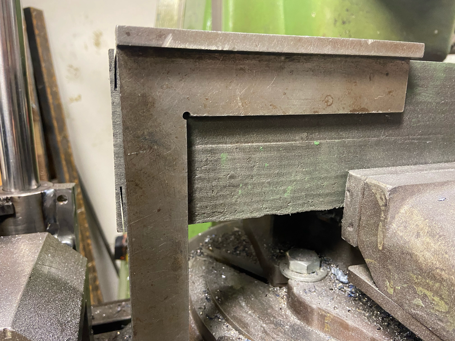

Jeśli chodzi o prostopadłość, to tak jak chwyciłem bez ustawiania pionu mam odjazd od kąta prostego na poziomie 0.75mm/100mm, czyli nienajgorzej. To może być albo kwestia nierówności bloczków żeliwnych, które miałem pod ręką, albo/i miękkości taśmy, o której wspominał Kolega Tux. Postaram się to skalibrować i przeciąć klocek o wysokości 120mm i wtedy wyjdzie cała prawda.
Jeśli kluczem do dokładności jest głównie sztywność taśmy, to jak zobaczę potrzebę (czyli będę często ciął np pod spawanie bez post-obróbki na frezarce), to jest nadal opcja usztywnić konstrukcję spawając profile do uchwytów obsad łożysk. Do tego musiałbym jeszcze przerobić nieco mimośrodowy naciągacz taśmy, licząc, że uzyskam naciąg rzędu 200-300kg.
Jednak podstawowy cel został osiągnięty i to bez „cnc” :) Piła pracuje pod ciężarem własnym i mocowań. Nie potrzeba mi w tej chwili jeszcze do niej napędu i „stoppera”. Natomiast może przydać się liniowy laserek który będzie świecił nad taśmą wyznaczając jej pozycję wejścia w materiał.

No i smuta. Zdjęcie to pokazuję bardzo niechętnie, ale prawda jest taka, że taka jest prawda.
Tu żem próbował już ciąć klocek żeliwny o szerokości 90mm i działo się dokładnie to samo, co przy cięciu ręcznym. Taśma wędruje pod kątem, bo jest zbyt wiotka i poddaje się, więc wzrastają siły, zakleszcza się, spada i w końcu pęka.
Dodane 3 minuty 35 sekundy:
Przy ręcznym to jeszcze można kontrować ale oczywiście też nie na lekko. Tu po prostu się nie da przy tej szerokości cięcia. Wyciąga brzeg taśmy na lewo czy prawo i zmienia płaszczyznę cięcia

Może da się trochę poprawić. Popatrz na koła czy możesz nadać im większą stożkowość przesuwajac linię napięcia w stronę uzębienia - przekrój będzie bardzie stateczny bez chęci przewracania się na podparciu na zębach w obszarze cięcia. Tyle że podobne manewry zauważalne są przy niezbednej sztywności korpusu - nie wiem czy się tutaj tak uda zrobić.
Ale wpierw pierwsze primo czy primo nullo ocassus - czy ustawiałeś płaszczyznę brzeszczotu na równoległość cięcia? Bo wstyd wspominać że wspominałem a tu od poczatku idzie po skosie więc coś jakoś?

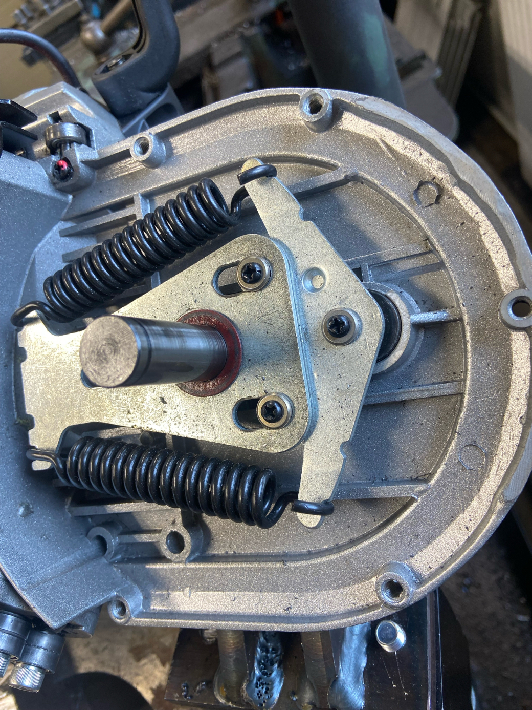

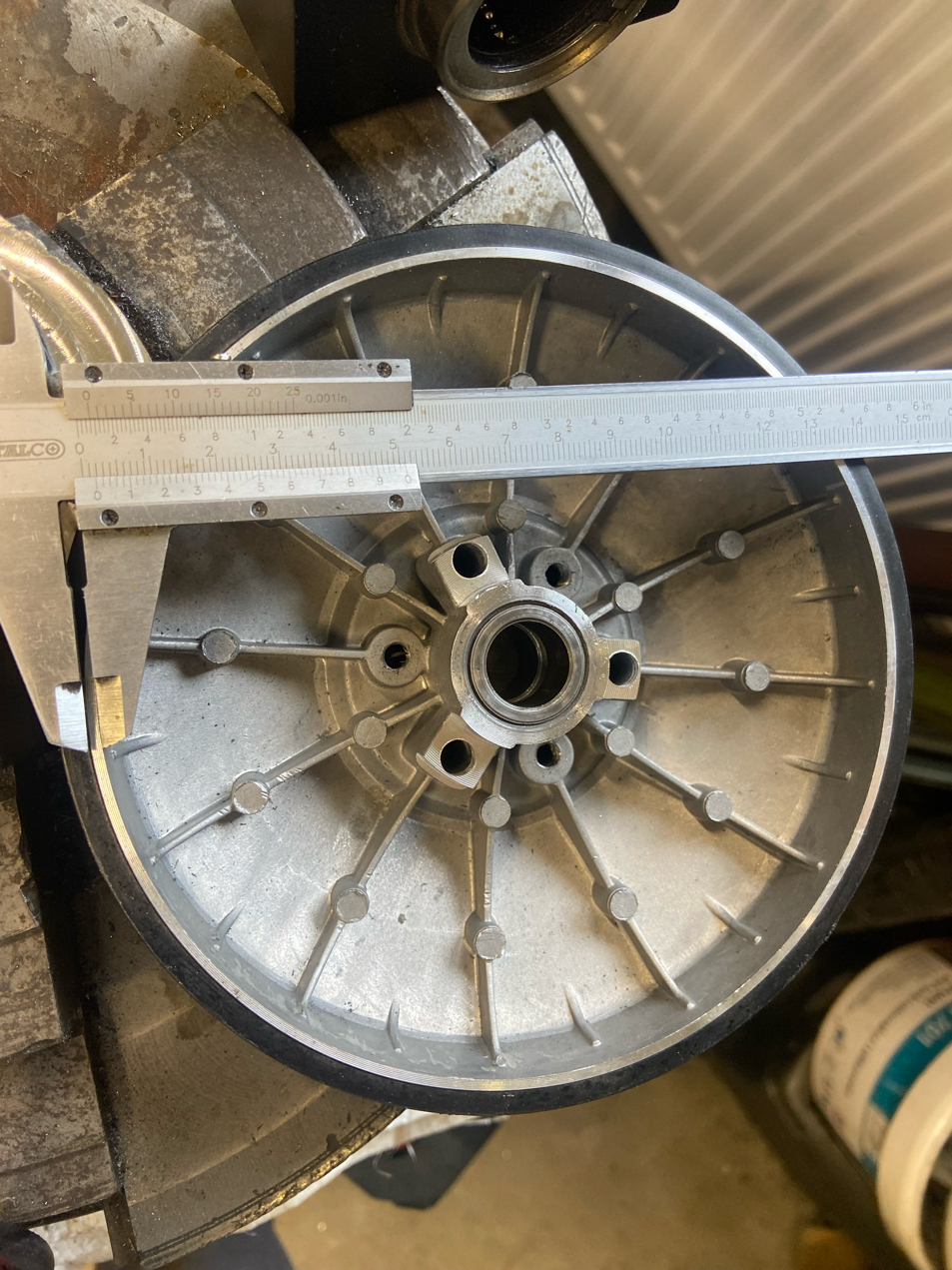

Patrząc na ten mimośród około 2cm i jego wajchę długości moze 7cm, myślę, że siła naciągu taśmy jest rzędu 50kg. Widać też, że dla 2x cieńszego cięcia, ten odjazd taśmy był dużo mniejszy, czyli siły robią swoje i gdybym naciągnął taśmę, to chyba trzymałaby się dużo lepiej na pozycji. Mogę usztywnić konstrukcję. Pytanie czy wytrzymają to te puste w środku aluminiowe koła:
Dodane 3 minuty 19 sekundy:
Jeśli bym nawet koła zamienił na stalowe, to czy wytrzymają blachy na wałek z naciągiem mimośrodowym:

Kontynuując dalej kwestię naciągu. Żeby naciągnąć taśmę z siłą 20-30kg/mm^2 przekroju - jak się zaleca przy taśmówkach, czyli u mnie 13x0.6 = 7.8mm^2 razy 30kg daje 234kg. Razy dwa, bo taśma ciągnie koło z obu stron, czyli musimy myśleć o tym, żeby konstrukcja przeniosła 500kg. Jest to oczywiście niemożliwe bez istotnych modyfikacji i wzmocnień. Mogę takie uczynić, bo mogę dospawać wzmocnienia do uchwytów stalowych które przygotowałem. mocowanych do korpusu, w którym osadzone są koła z obu stron. Z jednej strony są to trzy śruby M6 a z zdrugiej strony cztery śruby M5.
Jeślibym się upewnił, że same koła wytrzymają 500kg (czyli może wytoczył sobie z pełnej blachy), to jeszcze pytanie, czy śrubka w mimośrodzie wytrzyma ścinanie 500kg :) Z wstępnych szacunków wynika, że dla śrubki 8.8 już M5 spokojnie da radę, czyli trzeba upewnić się, że śruba w mimośrodzie to M5, przy okazji jej przesuwania na średnicy (dorobić mimośród z przesuniętym gwintem). Samo osadzenie mimośrodu - nawet cokolwiek wzmacniane żeberkami - ma średnicę około 20mm więc powinnno uwisieć pół tony.
Blachę, na której jest wałek do koła można pogrubić. Ostatnie punkty, gdzie to może nie wytrzymać, to tam, gdzie wkręcone są 3 śruby M6 i 4 śruby M5 w korpus po dwu stronach. Muszę jakoś policzyć, albo sprawdzić doświadczalnie na kawałku aluminium, czy śruba M5 mocno ściśnięta w blasze aluminiowej o grubości 4mm uwisi 125kg. Na oko - tak.
Jest jeszcze drugi wałek, napędowy, ale ten jest grubszy i wygląda na solidniej zabudowany.
