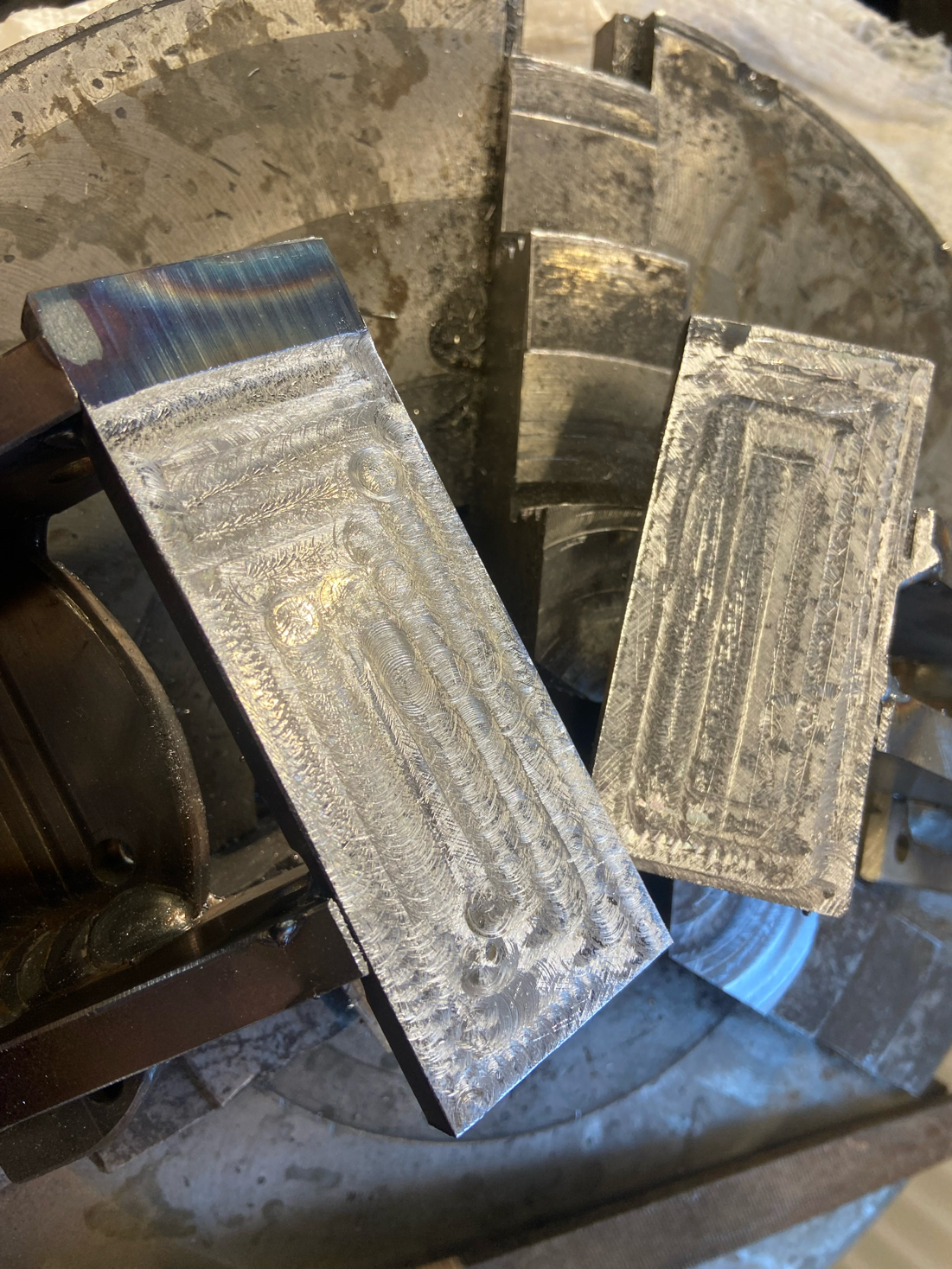

Zbierać trzeba było ostrożnie bo rzeczywiście mocno to Drygało jak przewidziałem. Odrobina pośpiechu przy generowaniu bazy kosztowała mnie Frez węglikowy fi osiem i hss fi6. A zbierałem tylko po 0.5mm wgłąb z prędkością max 200mm/min.
A powierzchnia wyszła jaka wyszła.

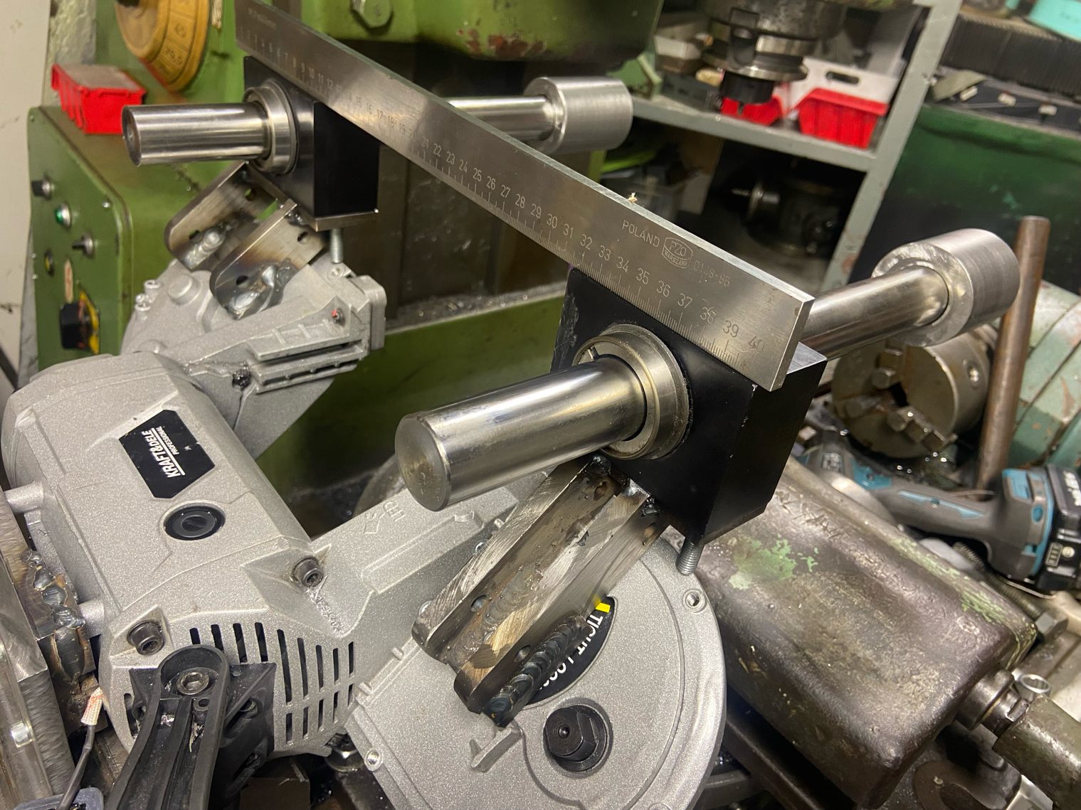

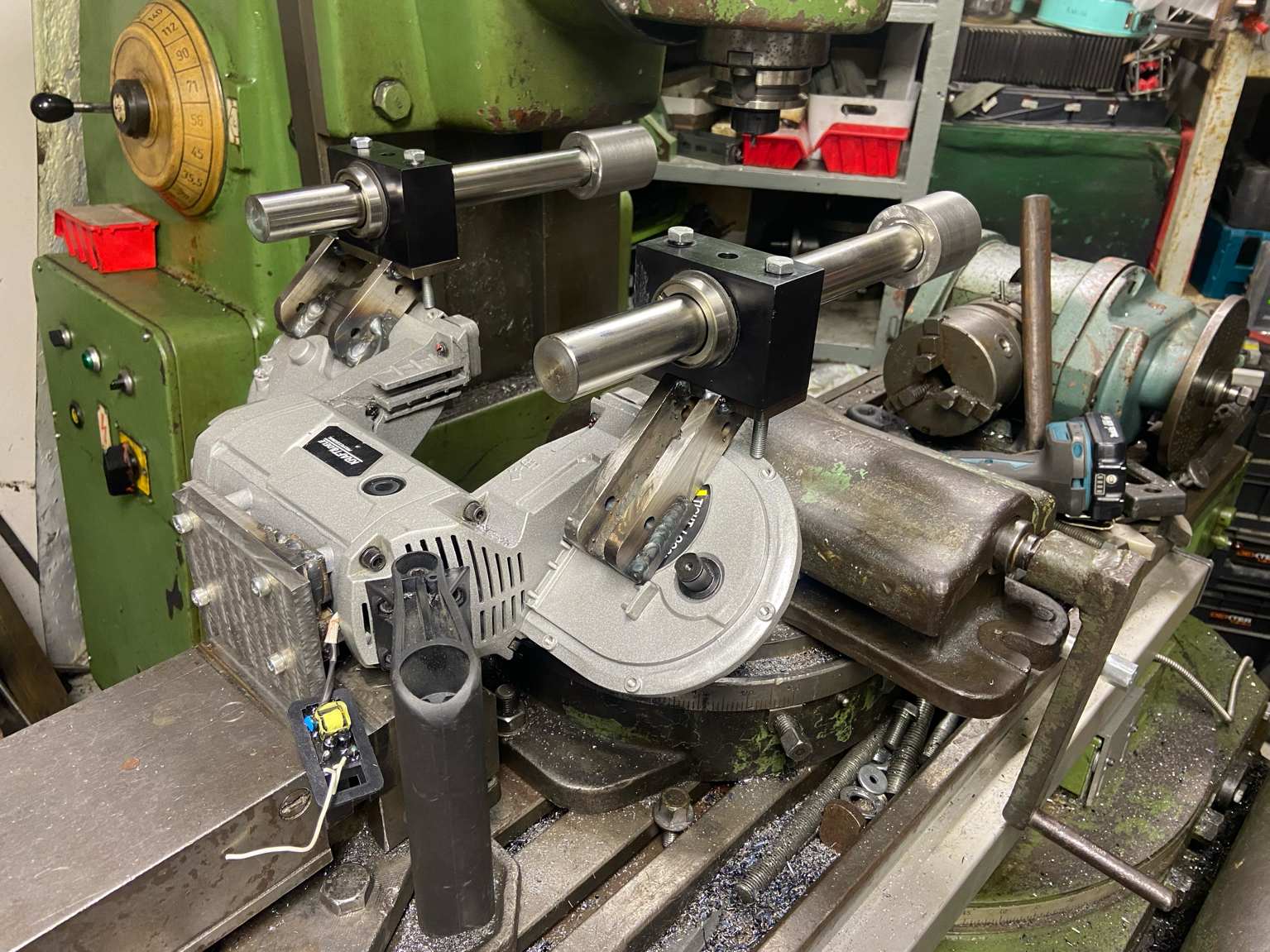

Ale udało się nawiercić otwory montażowe, przygotować tuleje mocujące i tak to się prezentuje, prawie gotowe od strony mechanicznej:
Okazało się też, dzięki Bogu (chyba), że jestem w stanie złapać równo do linijki obie powierzchnie obsady łożysk, także po skręceniu, czyli powinna być kluczowa równoległość prowadnic:
Pozostaje zatem uruchomić werble, zespawać tuleje dokręcane do większej blachy montażowej i zobaczymy co będzie

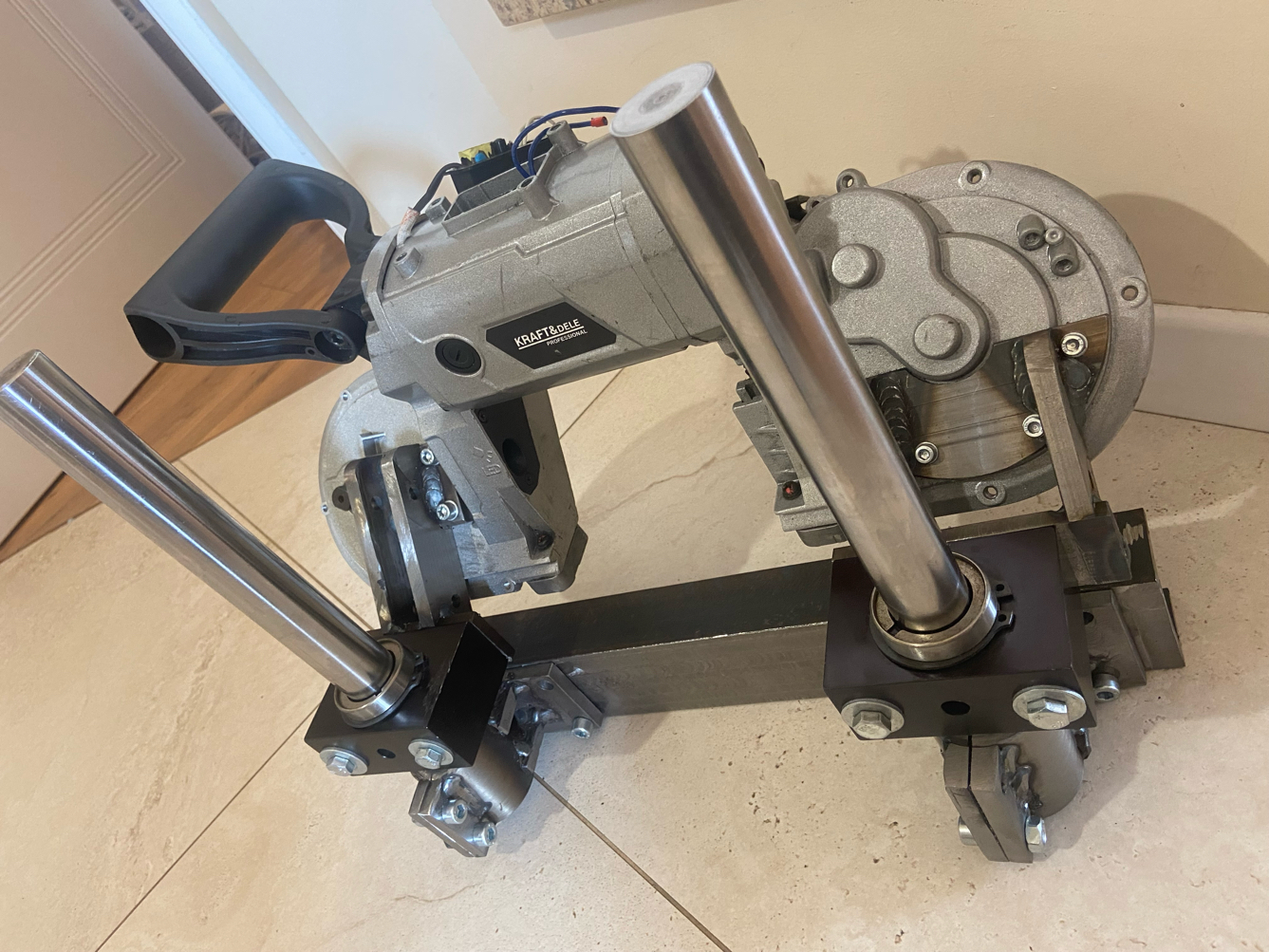

Dosmarkać mocowania uchwytów i ustalić odległości baz od osi wałka:
A potem wygładzić Frezem ceownik montażowy, pomierzyc i wstępnie ułożyć konstrukcję na blachach montażowych do ceownika:
To pozwoliło zostawić kropki spawalnicze i ustaliło uchwyty na blachach. Pozostało dokończyć spawy i nawiercić blachy oraz ceownik i nagwintować ten drugi.

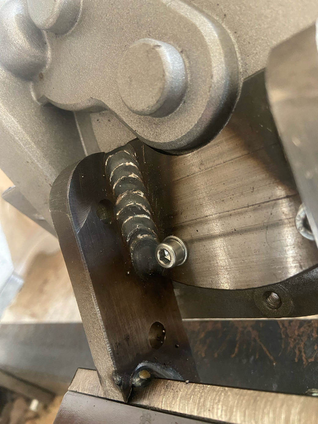

Dość brutalne… A jeśli by to była spawaczka?
Już trochę ogarnąłem funkcję migomatu, ale zdarza się zapomnieć włączyć gaz. W zyciu zrobiłem może 2m spoiny w sumie, jeszcze mam czas do egzaminu
Dodane 10 minuty 43 sekundy:
Czasem spawy lepsze się udawały…
Ogólnie czas założyć taśmę i zrobić pierwsze cięcie:
