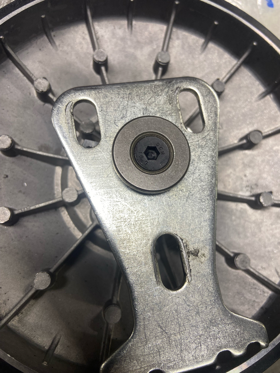

Oszacowałem już robotę na około 20-30 h. Dziś, jak Bóg da, sprawdzę czy wytrzyma Wałek naciągu na blaszce. Stalowa blaszka ma grubość 4mm, A wałek 16mm srednicy, jest dociągany od tylca do blaszki przez podkładkę śrubą 10.8, więc solidnie.
Moment gnący wałek w blasze będzie około 5000N x 2cm (połowa długości wałka) czyli 100Nm. To sporo. 3 śruby M4 z obu stron będą muszą razem wytrzymać ten moment.
Ta para śrubek oddalona od wałka o około 2cm musi wytrzymać każda po 25Nm, co na 2cm daje siłę około 1250N czyli 125kg na wyrywanie. Wytrzyma to nawet najsłabsza śrubka M4. Więc szacunkowo wygląda to ok.

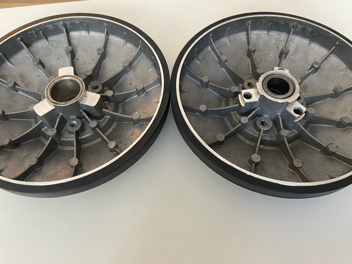

Widzę, że -zanim to ruszy- głównym problemem będzie wytrzymałość kół. W takich piłach koła robi się żeliwne, a tu jest alu, gdzie rant ma wysokość kilkanaście mm i grubość tylko 2mm. Jest co prawda jakieś nędzne użebrowanie, ale wynika mi szacunkowo, że koło nie uniesie tej siły - zostanie ściśnięte i rant się złamie do środka:

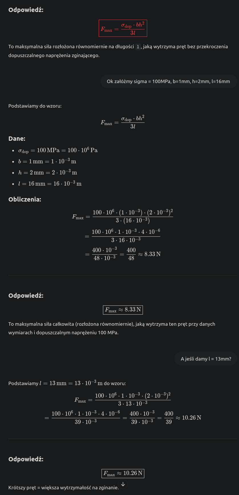

Zgrubne (ale raczej poprawne) obliczenie pręta na zginanie momentem z pomocą czata gpt:
Siła ściskająca 1mm odcinka rantu koła u mnie przy 500kg będzie koło 33N, ale taki pręcik o długości 13mm, a wysokości 2mm, i grubości 1mm wytrzyma tylko 1/3 z tego. Niezbędne będzie wzmocnienie koła w środku - o ile to możliwe. Np blachą stalową 4mm, lub wytoczenie koła z rantem ze stalowej rury grubościennej fi150 - to zajęłby więcej czasu. Chyba wpadłem jak śliwka w kompot :)

Właśnie. Jak się uda to będzie na (anty?)WZÓR rozumowania i na oświecenie maluczkich, a jak nie - to ku przestrodze. Pomysł na wzmocnienie kół mam oczywisty - podtoczyć na równo rant, bo są niedoskonałości odlewnicze i żebra, które by przeszkadzały (nawet widać po tych glutach na górze, że forma odlewnicza była ta sama dla obu kół - te same błędy (zgodnie z filozofią chińską cha-buduo (https://www.chinaexpatsociety.com/cultu ... uo-mindset))):
A po podtoczeniu, wytoczyć blachy fi4-5 z tą samą średnicą i dziurą w środku dla usztywnienia całości. Bedzie!
