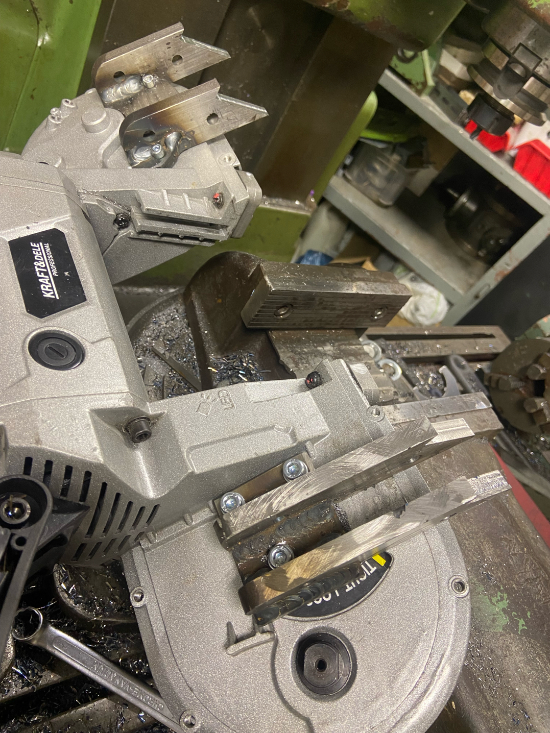

Post napisał: forestgril » 09 mar 2025, 01:59
Ścisnąć razem:
Ujarzmić:
Przetransformować:
Przymierzyć;
I tak spędzić ponad 2.5h życia. Zmarnować szansę na to, by się wyspać.

Mam wrażenie, że strzelasz z armaty do wróbla...
Użyteczność urządzenia i tak zależeć będzie od tego co kupiłeś, a nie od tego jak solidnie i precyzyjnie dorobisz resztę.
Ja sobie kupiłem taką najtańszą taśmówkę Parkside, bo przeczytałem dobre opinie na jej temat. (Nie że jest jakaś cudowna, tylko że pomimo niskiej ceny da się jej używać).
Wczoraj potrzebowałem uciąć kawałek aluminiowego płaskownika 100x6. Na tych 100mm (w pionie) udyndoliła po łuku z dokładnością około milimetra...
No normalnie masakra.
Nie wyobrażam sobie, żeby jakakolwiek przeróbka poprawiła dokładność, kiedy taśma chodzi jak chce, a naciągnąć się jej nie da, bo obudowa nie wytrzyma...

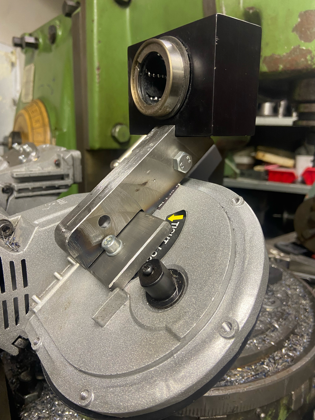

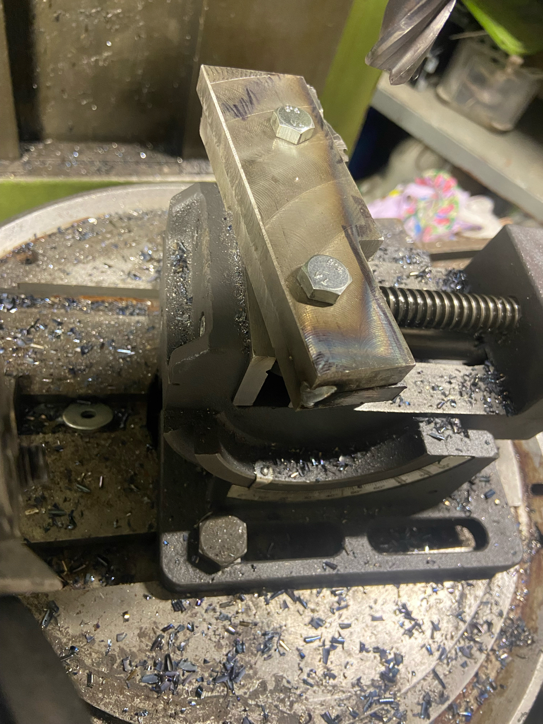

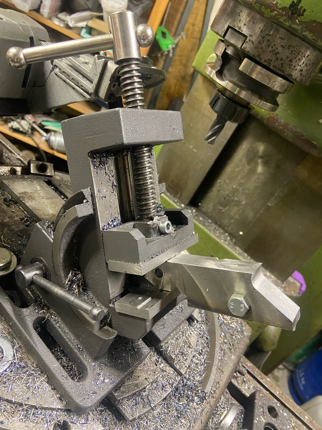

Post napisał: forestgril » 15 mar 2025, 23:56
Mam już pomysł na testy i wzmocnienia. Tymczasem uchwyty pod łożyska prawie gotowe. Brak tylko blach montażowych z otworami:

forestgril pisze:Tymczasem uchwyty pod łożyska prawie gotowe.
Zdajesz sobie sprawę ,że łożysko liniowe nie jest stworzone do ruchu obrotowego i zwyczajnie będzie się zacinać?

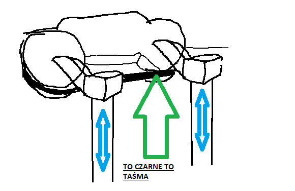

Post napisał: forestgril » 16 mar 2025, 11:28
Jasne :) to ma chodzić liniowo góra-dół, mniej więcej tak:

Post napisał: qqaz » 16 mar 2025, 13:40
forestgril pisze: ↑
16 mar 2025, 11:28
A to wie że tak ma chodzić. Bo na razie to nie jest to tylko jest oni czyli dwa osobne byty połączone wiotkim korpusem piły który za każdym razem ma inną gemetrię bo brzeszczot deformuje go napięciem. Różnym napięciem, zależnie od kaprysu napinającego.
Oczywiście rozwiązaniem są jeszcze bardziej wiotkie słupy które dopasują się do aktualnych wymagań określonych chwilową deformacją.
Oni bo byty toczne albo one bo łożyska.

Post napisał: forestgril » 17 mar 2025, 10:11
qqaz pisze: jeszcze bardziej wiotkie słupy które dopasują się
Właśnie może się trochę nie-do-li-czy-łem (dobra - po prostu założyłem sztywność wałków 30mm), bo taki wałek zamocowany z jednej strony o długości 30cm, ugnie się aż o 11mm pod siłą 100kg! Tylko, że ta taśmówka ma NAJWYŻEJ 30Nm momentu (raczej 10Nm w porywach), co dawałoby około 42kg siły (promień tarcz do taśmy to około 7cm). I to się rozkłada na dwa wałki, czyli wychylenie wałków rzędu 2.3mm przy ostrym szarpaniu - niedopuszczalne. Ale jak skrócimy wysokość pracy wałków do 13 cm (max wysokość cięcia piły) to z ugięcia wałka zamocowanego z jednej strony wychodzi 0.37mm, a rozkłada się na dwa wałki, czyli około 0.18mm. I teraz pewnie jeszcze przeszacowałem moment 4 razy, czyli schodzi nam to do 5 setek, czyli w okolicach luzów na łożyskach. Więc jeszcze nie wszystko stracone :) okaże się na koniec, co wyjdzie z tej zabawy!
251mz pisze:O kurna , widzę kolega ma dużo wolnego czasu na własne zabawy
No właśnie nie za dużo - tylko nocami :( Dlatego już trzy tygodnie mijają, jak wpadłem na ten pomysł. Oczywiście po drodze wyszły inne sprawy, jak nauka spawania migomatem, naprawa generatora, czy naprawa starego imadła, ale na ten projekt już poszło ze 30h.
