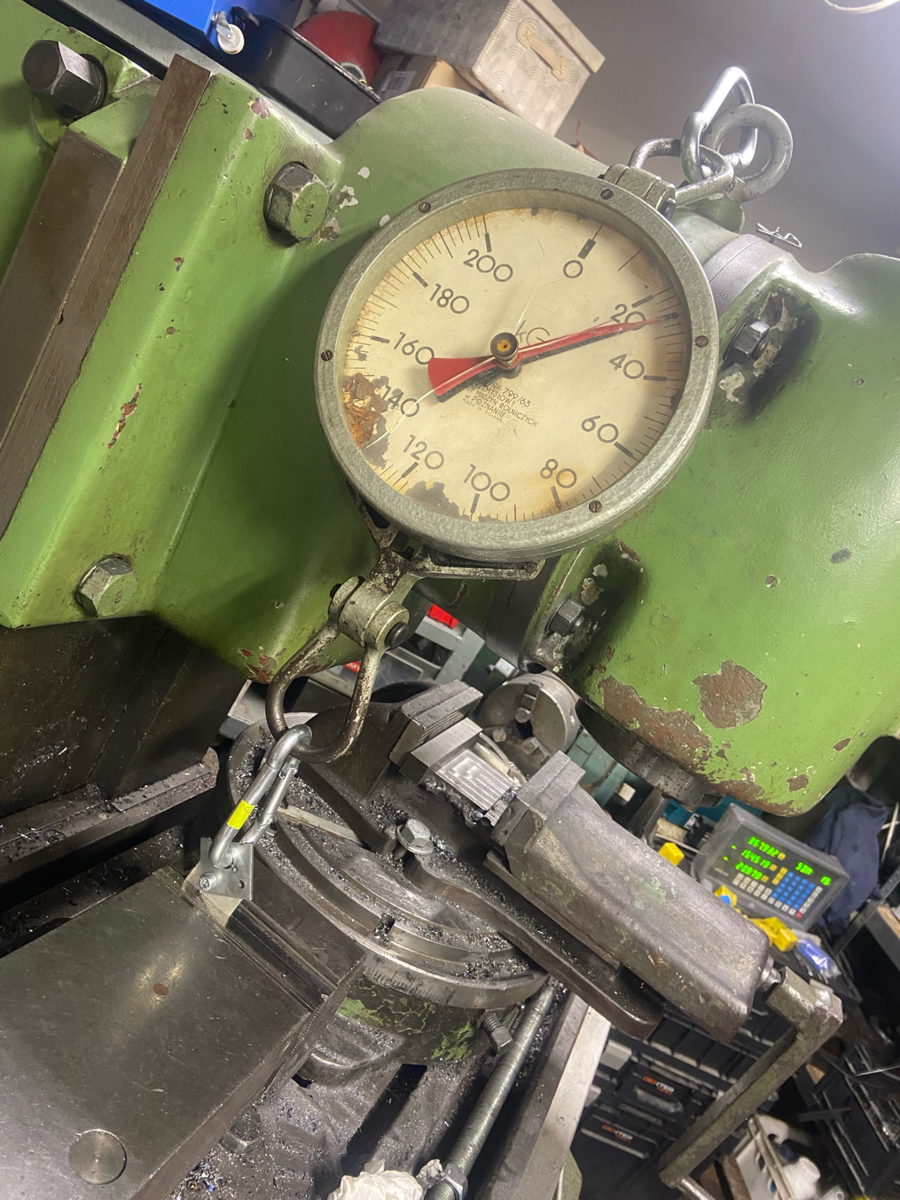

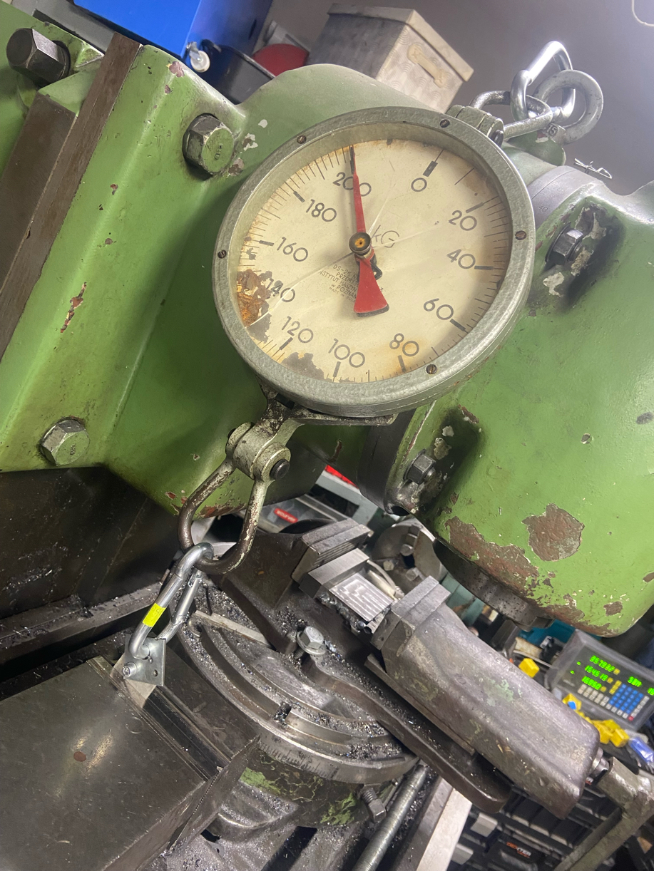

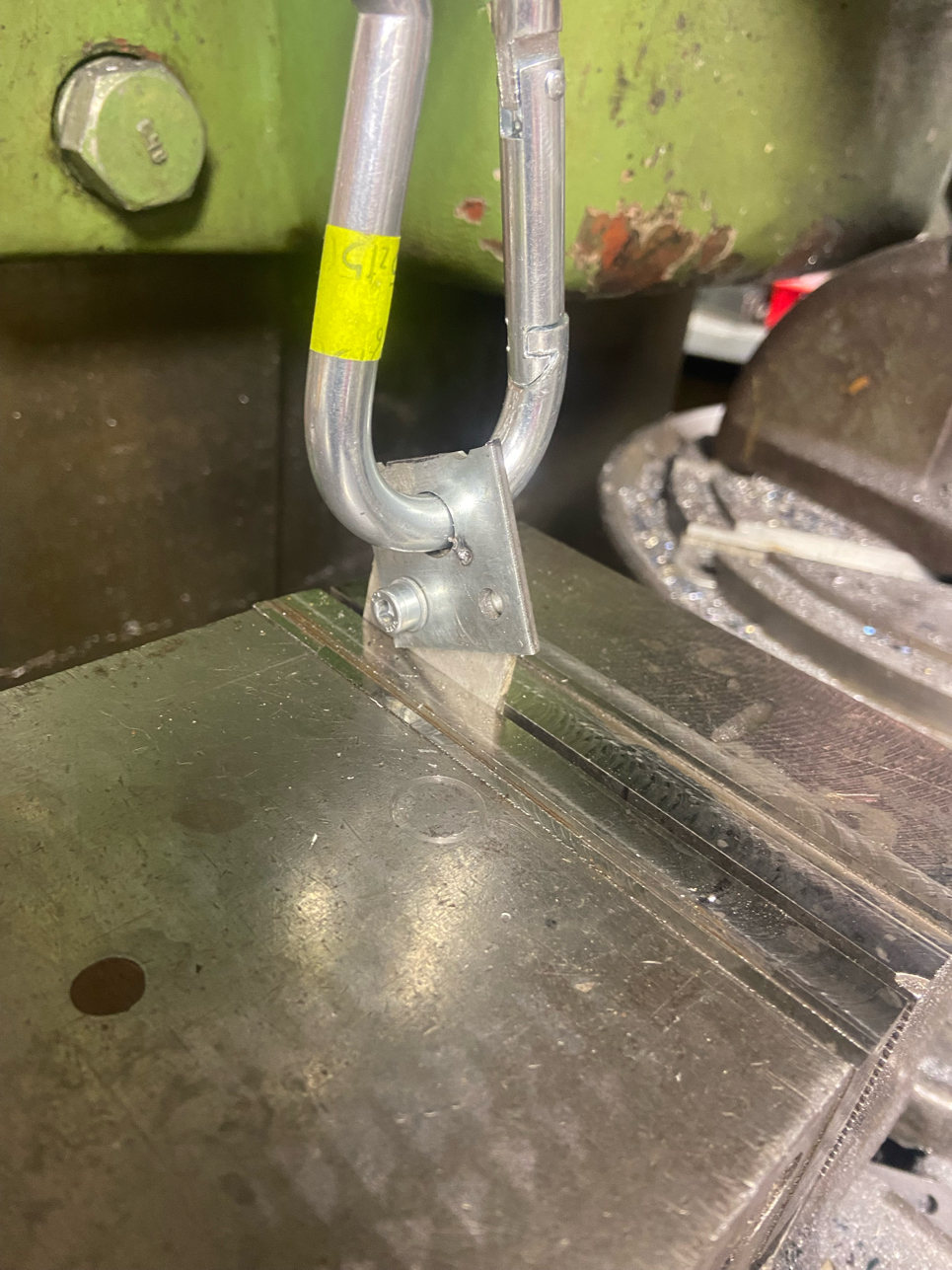

Post napisał: forestgril » 03 kwie 2025, 01:10
forestgril pisze:1. Oszacowanie nośności otworu płaskownika 4mm (2-3h nawet powiedzmy). (jeśli tu się okaże, że za mała nośność, to koniec projektu, albo zadowolę się mniejszym naciągiem)
Ten punkt udało się rozpracować. 1.5-2h, bo doszedł prawie godzinny serser-zwis-kalibracja starej wagi rolniczej własną wagą ciała ;)
Zamocowałem kawałek pierwszej z brzegu blaszki aluminiowej o grubości 3mm w imadle i ścisnąłem go imbusem i śrubą M5 z podkładką (tak jak to robię w taśmówce, montując uchwyty do korpusu). Do blaszki stalowej 2mm, która wiadomo, że wytrzyma:
Dobra dla mnie (a może i dla innych?) wiadomość jest taka, że taki test wytrzymałościowy pokazał, że takie mocowanie udźwignie bez zająknięcia 200kg:
A nawet 240... (bo mi się "góra z dołem" na frezarce pomyliła i zapomniałem, że jak obniżam stół, to naciągam już wagę poza skalę):
Do tego, waga opierała się o wrzeciono nieco pod kątem, może 10-15 stopni, więc ta siła mogła być jeszcze większa, nawet w okolicach 300kg.
Oznacza to wszystko dla mnie, że blaszka alu 2mm, tak ściśnięta (najcieńsze miejsca korpusu chwycone przeze mnie śrubami M5), powinna wytrzymać około 160kg. Mam 4 śruby M5, 2 z nich idą przez otwory montażowe, więc dźwigną nawet więcej. Tak, czy inaczej 4 razem powinny bez problemu uwisieć założone 500kg, a zostaje jeszcze chyba zapas na drgania, czy jakieś mniejsze pomyłki w oszacowaniach.
