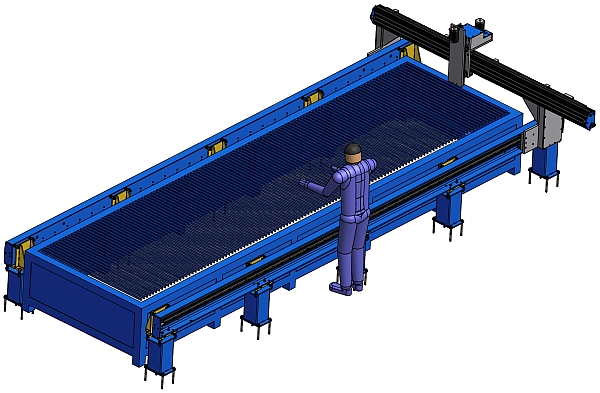

Oś Z wstępnie rozwiązana :mrgreen:

kolanoreki
Posty w temacie: 150
Posty: 464
Rejestracja: 21 gru 2004, 14:11
Lokalizacja: 05-505 PRAŻMÓW
#65
Post napisał: kolanoreki » 10 cze 2012, 00:26
cnccad pisze:no ...
maszyna nabiera wyglądu :wink:
jak tak dalej pójdzie to staniesz się konkurencją na naszym rynku :!:
Do konkurencji niestety jeszcze naprawdę daleko :cry: , ale satysfakcja z działającej maszynki jak i kolejna konkretna porcja doświadczenia będzie najlepszą rekompensatą za spędzone dziesiątki godzin po nocach nad projektem i w warsztacie przy opracowywaniu technologii wytwarzania tak dużych elementów konstrukcji bez ogromnych maszyn skrawających :wink:

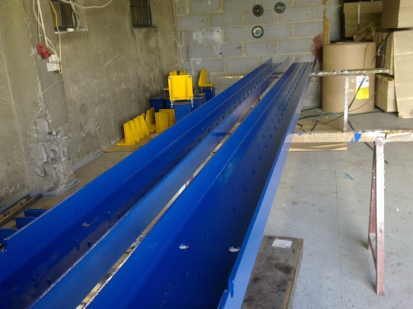

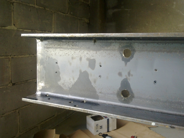

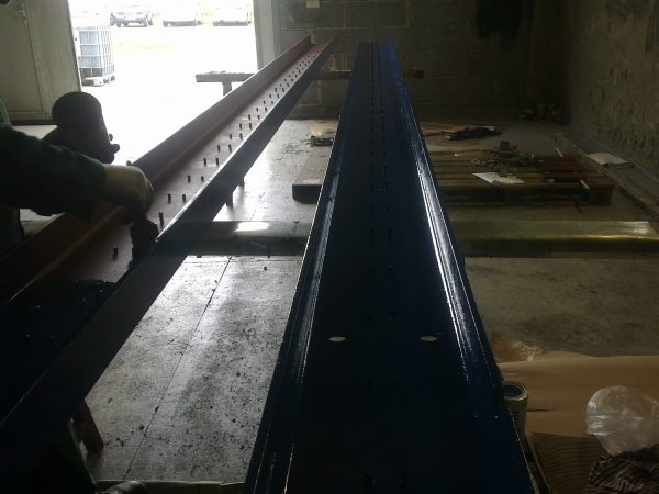

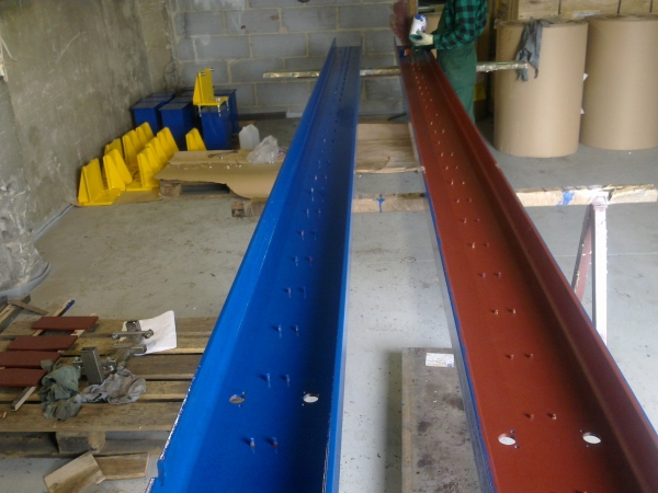

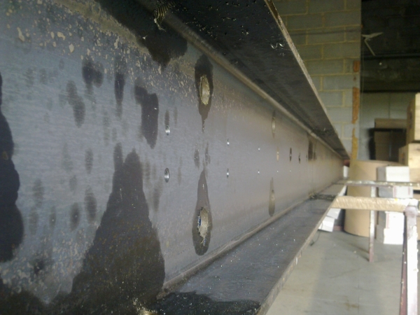

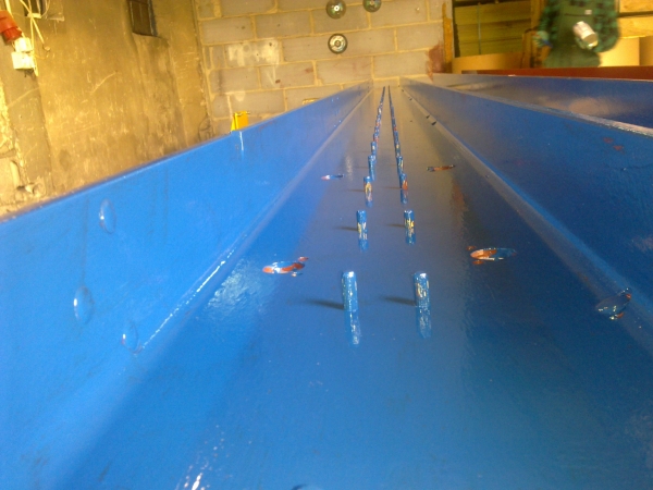

Post napisał: kolanoreki » 16 cze 2012, 13:24

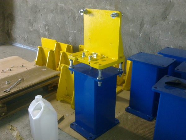

Malowanie stóp oraz belek osi X po zwierceniu.
Początek montażu.

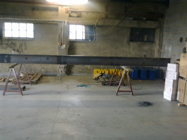

Ja mam pytanie o bazowanie wszystkiego w przestrzeni...
Czym to kolega wykona?
Jakimś optycznym przyrzadem?
Ewentualnie o linka prosze:)))
kolanoreki
Posty: 464
#70
Post napisał: kolanoreki » 17 cze 2012, 02:55
251mz pisze:Ja mam pytanie o bazowanie wszystkiego w przestrzeni...
Mamy jakiś stary niwelator optyczny (miałem również dostępny z uczelni interferometr laserowy, lecz podobno padł po ingerencji w jego struktuę - ciekawskich studentów :???: ), więc chcę wypróbować inny sposób ustawienia liniowości toru (być może dokładniejszy od niwelatora:mrgreen: ). A mianowicie po dyskusjach na forach i burzy mózgów w firmie, :idea: po zamontowaniu na belki osi X prowadnic liniowych oraz boków bramy, rozpoczniemy ustawianie najwyżej położonej krawędzi płyty bocznej do rozpiętego ( na wspornikach z rolkami obrotowymi) cienkiego drutu spawalniczego. Przesuwając wzdłuż osi wózek z płytą boczną będzie korygowanie wychylenie płyty względem linii z drutu, na stopach oraz ceowniku.Sądzę, ze tym sposobem da się osiągnąć przyzwoite prostoliniowości toru. Gorzej jest z ustawieniem prostopadłości osi Y względem X :cry: - może metoda przekątnych da dobry efekt????
Mają Koledzy może inny sprawdzony sposób ustawienia tak dużego ustrojstwa??? :?:
