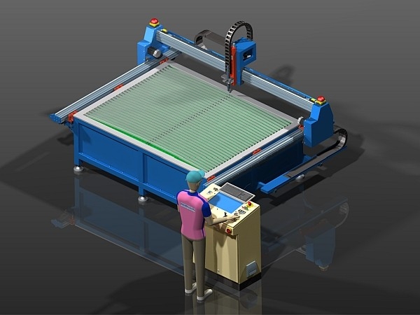

Maszynka doczekała się nowszych wersji - w tym kompaktowej budowy
[ Dodano: 2014-01-29, 00:58 ]
Kolejny model, oprócz powyższego, będzie bardziej uniwersalny. Na osiach XYZ zamontujemy zarówno plazmę, waterjeta lub jedno i drugie.
Napędy podmieniamy na serwa z przekładniami planetarnymi - prędkości max do 45-50m/min w niektórych aplikacjach.
Belka bramy zwiększy swój gabaryt profila - 240x160. Do wszystkich osi zakładamy osłony harmonijkowe + układ centralnego smarowania.

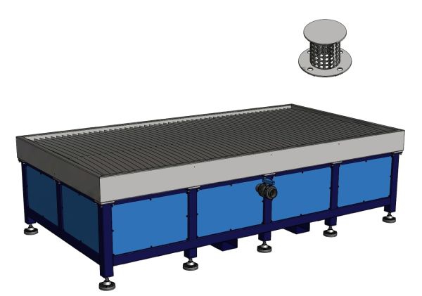

W kolejnych etapach prac nad nowymi rozwiązaniami, powstał stół wodny dzielony, z wanną w całości wykonana ze stali nierdzewnej 304. W wannie znajdują się 4 odpływy z nierdzewnymi koszykami ssawnymi oraz 2" zawór spustowy, w przyszłości automatycznie sterowany z pulpitu.
