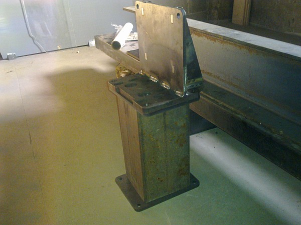

A poniżej przyrząd do dokładnego trasowania linni otworów względem jednej z baz ceownika UPE270.
Zastanawiam się nad zamocowaniem niewielkiej wiertarki z suportem na tym wózku w celu bezpośredniego wiercenia małych otworów, a później rozwiercania ich już na wymiar nominalny. Wózek na sucho sprawuje sie bardzo dobrze - ceowniki wyglądają na dobrze wykonane - wkrótce wiercenie toru

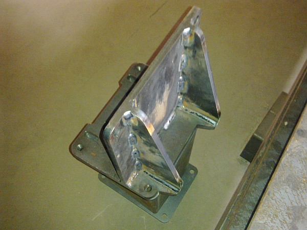

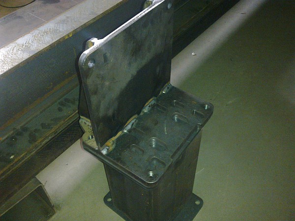

Kolejne elementy słupów podstawy toru X wykonane:)
[ Dodano: 2012-03-11, 23:42 ]

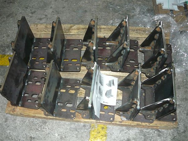

Detale stóp dotarły
- pierwsze przymiarki

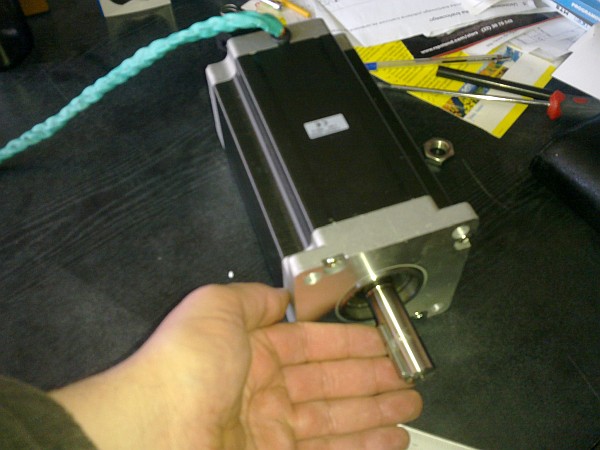

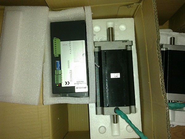

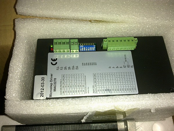

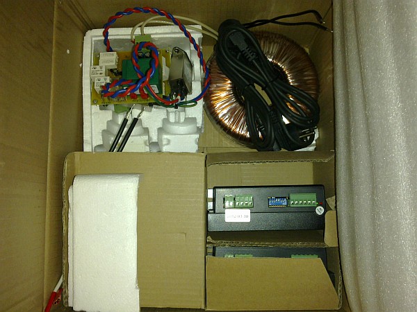

Silniki i drivery dobrane oraz zamówione:)
silnik krokowy 28Nm x 1szt
silnik krokowy 12.5Nm x 2szt
driver wysokonapięciowy do silnika 28Nm MAC2278 (AC) x 1szt
driver wysokonapięciowy do silników 12.5Nm MAC878 (AC) x 2szt.
trafo 1kW 230/180V x 1szt
trafo 1kW 230/80V x 1szt
zasilacz pomocniczy z układem wolnego startu x2szt
CSMIO/IP-S 6-osiowy CNC Ethernet Motion Controller (STEP/DIR)x1szt.
Mach3

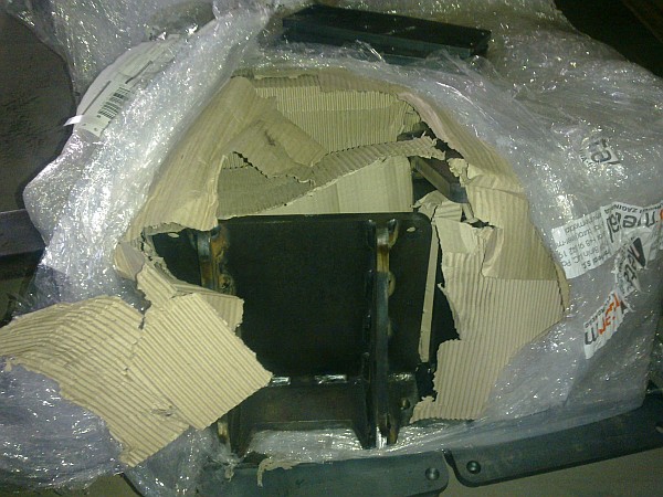

Pierwsze gratki dotarły

Mach3
[ Dodano: 2012-04-01, 17:11 ]
