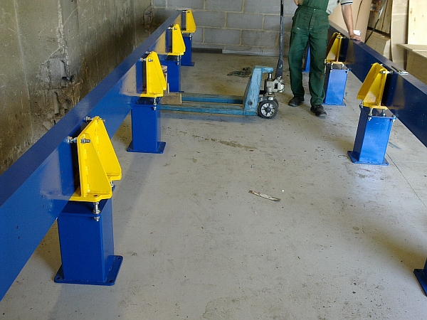

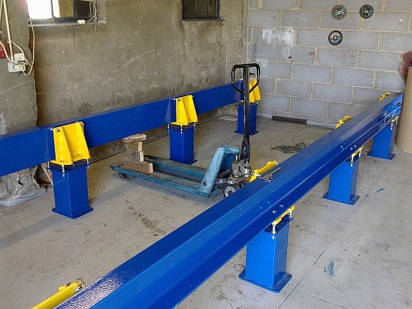

cnccad pisze:proponuję najprosztrzą metodę ustawiania liniowości na drut ( np. spwalniczy )
potrzebne są trzy wiertła Fi5
rozciągasz drut na całej długości i na końcach po między prowadnicę a drut wkładasz po wiertle.
Trzecim wiertłem sprawdzasz odległości drutu od prowadnicy i regulujesz.
dobry pomysł z tymi wiertłami - punkcik kliknięty :mrgreen:

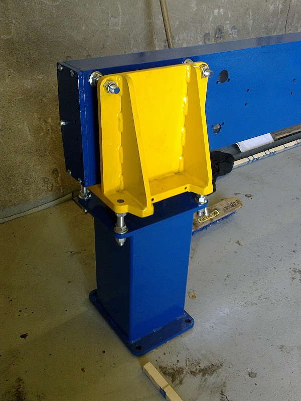

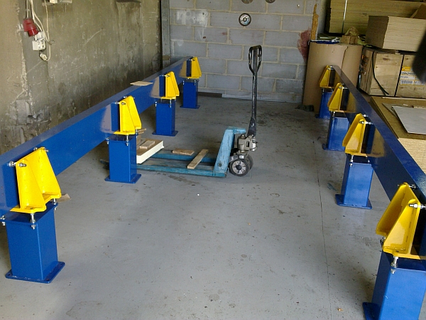

Ja zamierzałem zrobić 2 lub 4 stojaki na górze których zamocowany byłyby łożyskowane stalowe rolki V, z możliwością regulacji ich wysokości. Stojak na 3 podporach, ze stopami regulacyjnymi - aby dobrze dopasować sie do podłoża. Zamierzałem na takich rolkach rozpiąć cienki drut spawalniczy (zawiesić na obu stronach po ok. 10kg obciążenia
) i dosunąć taki układ w pierwszym etapie do ceownika. Zakotwić pierwszą i ostatnią stopę, a następnie do drutu ustawiać i zakotwić pozostałe.W kolejnym etapie zdejmuję ceownik i ustawiam poziom płaszczyzn każdej z powierzchni stopy, na którym spoczywa baza ceownika prowadnicy łącznie z jego pochyleniem w stosunku do płaszczyzny bazującej). Nastęnie montuję kolejny raz ceownik, ale już na zakotwionych stopach, i reguluję wstępnie jego liniowość z dokładnością +-1 do 2mm. Montuję profil alu z hartowanymi wałkami, rolki toczne z wózkami oraz cały boczek z fomatek alu. W skrajnych punktach toru ustawiam tym razem do najwyżej położonej krawędzi boku wózka rozpięty drut spawalniczy i w miejscach stóp nastąpi kolejna regulacja końcowa (dokładna) wszelkich odchyłek płyty wózka. Ponieważ powstaje spora dzwignia między osiami wałków prowadnicy, a wysokością przymocowanej płyty bocznej wóżka, to ustawiając najmniejsze odchylenie najwyżej położonej krawędzi tej płyty, powinienem dobrze ustawić liniowość wózka. Czy taka metoda będzie skuteczna :?:
Drugi tor osi X bazowany będzie do pierwszego już ustawionego......

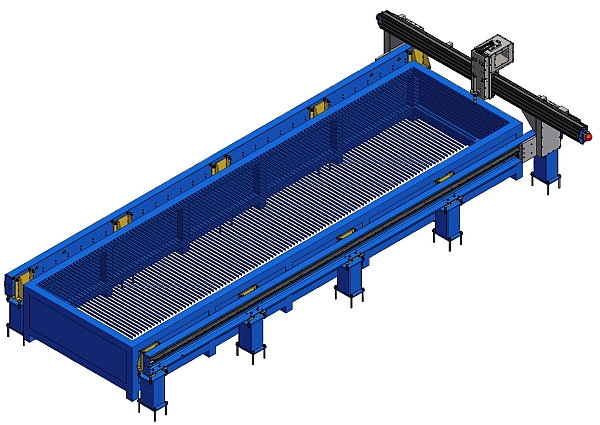

cnccad pisze:Maszyna będzie miała na osi wzdłużnej ile silników lub jaka będzie metoda przeniesienia napędu :?:
Na osi X będzie 1 silnik, który poprzez sprzęg wałkiem D25mm przeniesie napęd na obydwie strony toru. Koła pasowe mają na wale możliwość dowolnego obrotu względem siebie przed zaciśnięciem ich w tulejach BK, więc tutaj mam możliwość regulacji prostopadłości osi Y względem X.

Montaż baz Osi X

Karetka YZ

Gotowy projekt wypalarki

Dopiero dziś dopatrzyłem :) czemu tyle kombinacji z napędem zetki ?

kamar pisze:Dopiero dziś dopatrzyłem :) czemu tyle kombinacji z napędem zetki ?
dlaczego kombinacji????? :wink:
Chodzi o śrubę kulową???

Śruba to na miejscu, ale wałek pośredni ?

Post napisał: kolanoreki » 22 cze 2012, 19:06
kamar pisze:Śruba to na miejscu, ale wałek pośredni ?
Andrzeju na zetce nie ma wałka pośredniego :roll: ,, to co wystaje z obudowy karetki, to jest bezpośrednio oś silnika z kołem pasowym. Silnik zamocowany jest od spodu do płyty, którą można regulować naciąg pasa zębatego. W obudowie na dole znajduje się również drugi silnik z przekładnią do napędzania zębnika osi Y. Później postaram sie wrzucić rysunek poglądowy zawartości karetki YZ :mrgreen:
