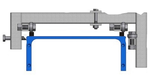

z tego co pamiętam to nie prowadnica tylko przyrząd do nawiercania otworów w ceowniku

zommet pisze:z tego co pamiętam to nie prowadnica tylko przyrząd do nawiercania otworów w ceowniku
-dokładnie to co widoczne jest na zdjęciach to przyrząd do precyzyjnego zwiercania otworów pod mocowanie profila alu 40x80 - chodzi tu przede wszystkim o liniowość otworów.

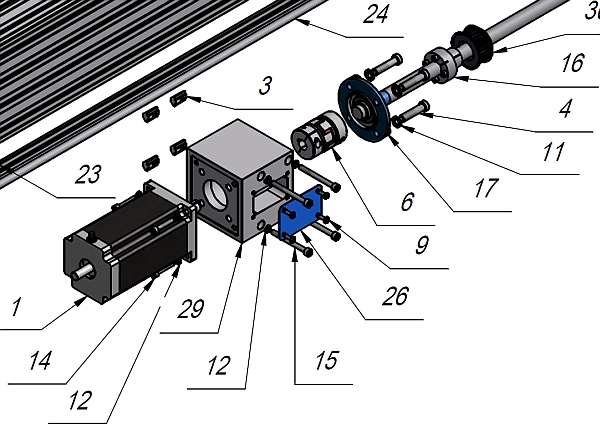

kolanoreki
Posty w temacie: 150
Posty: 464
Rejestracja: 21 gru 2004, 14:11
Lokalizacja: 05-505 PRAŻMÓW
#60
Post napisał: kolanoreki » 31 maja 2012, 00:56
zommet pisze:Bardzo ładnie to wygląda.
Co jest przy silniku - przekładnia - jeśli tak to jakie przełożenie?
Silnik mocowany jest do bloku w któym znajduje się sprzęgło GS oraz łożysko wału UCFC. Całośc przykręcona jest do profila alu 100x200 za pomocą 4 wzmacnianych stalowych wkładek w rowki (systemu8 KANYA), co widać na rozbiciu poniżej. Całkowite przełożenie na osiach X i Y to 1:3.
Koledzy mam pytanko :roll: - jakie stosujecie, sprawdzone, krańcówki na osiach w swoich maszynkach do wysterowania sygnałów HOME i LIMIT??? MOELLER? STEUTE? Mechaniczne, czy indukcyjne???
Rozumiem, że na 1 oś - tzw"LIMITÓW" dajemy 2sztuki wyłączników - po jednym na każdą stronę osi np. LIMIT X+ i LIMIT X-??????
Z góry dziękuję za info.
