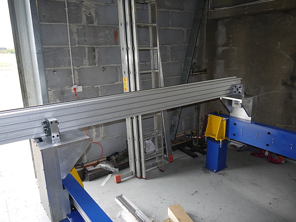

Post napisał: kolanoreki » 17 sie 2012, 13:46
Karetka osi Y zamontowana :mrgreen:
Belka alu Y przykręcona i o dziwo brama bardzo sztywna się zrobiła. Przeniesienie napędu na drugą stronę działa leciutko i wręcz idealnie. Montaż napędu dwustronnego okazał sie wyjątkowo prosty :wink: . Sądze, że maszynka spokojnie poradzi sobie nawet z obróbką alu i przy zastosowanych silnikach uzyska naprawdę dobre przyspieszenia oraz dokładności :mrgreen:

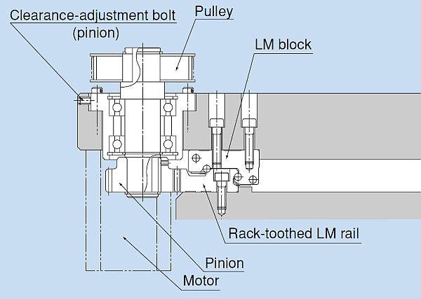

Mam prosbe. Czy moglbym prosic o zdjecie lub rysunek samego przelozenia napedu z kola zebatego na listwe osi X. Czy zastosowaliscie jakies kasowanie luzu na styku kola i listwy? Czy poprostu 'na stale' z mozliwoscia regulacji?

Post napisał: 251mz » 17 sie 2012, 17:53
kolanoreki,
sprawdzałeś jak proste są profile użyte na bramę?
ciekaw jestem czy nie wyjdzie banan po paleniu:(

Heops pisze:Czy zastosowaliscie jakies kasowanie luzu na styku kola i listwy? Czy poprostu 'na stale' z mozliwoscia regulacji?
Koło zębnika jest zamocowane na stałe z możliwością ustawiania luzu międzyzębnego za pomocą wkręta dociskowego - regulacja raz na jakiś czas w zależności od intensywności pracy maszyny.
Coś na wzór poniższego rysunku.

251mz pisze:sprawdzałeś jak proste są profile użyte na bramę?
Profile jak to profile czasami trochę skręcone, ale banan po paleniu nie powinien wyjść ponieważ (jak pisałem wcześniej w wątku :wink: ) otwory pod profil alu wiercony był precyzyjnie od jednej bazy (dolna krawędź ceownika) za pomocą przyrządu. Wystarczyło ustawić wszystkie główki regulacyjne nóg w jednym poziomie i na nich położyć profil C. Po zamontowaniu wózków osi X, do cieniutkiej, mocno naciągniętej żyłki, za pomocą dolnych wkrętów regulacyjnych oraz bocznych nakrętek do niwelowania różnic pochylenia profila - można precyzyjnie ostawić jego liniowość z zamontowanymi prowadnicami (pomiar dokonywany jest oczywiście na wózku). Po wyregulowaniu jednej strony nadrzędnej - bazujemy do niej drugą. Po kilku godzinach zabawy efekt jest bardzo dobry - brama pchnięta delikatnie ręką przejeżdża 2-3m zanim się zatrzyma, a trochę waży :mrgreen: . Po zamontowaniu elektryki i elektroniki zbadamy dokładność przejazdów interferometrem i wówczas okaże się o słuszności zastosowanych rozwiązań regulacyjnych :wink:

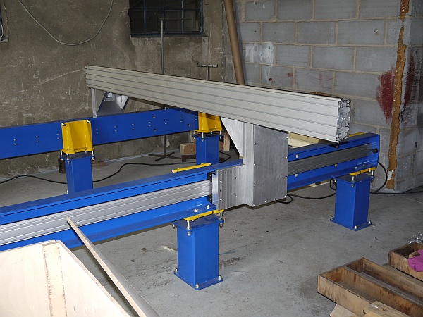

Post napisał: kolanoreki » 30 sie 2012, 23:31
Dzisiaj podczas regulacji listew zębatych zaistniała potrzeba ich precyzyjnego bazowania, więc "dostrugane" zostają dodatkowo dwa detale ustalające z PA6....
