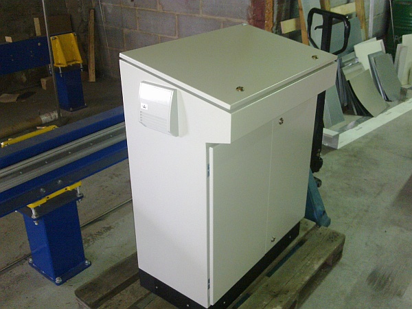

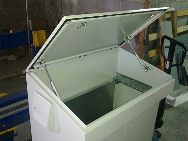

Post napisał: kolanoreki » 10 wrz 2012, 20:03
Szafka sterownicza już rozpakowana i czeka na montaż :wink:

Post napisał: syntetyczny » 10 wrz 2012, 20:13
Pierwsze moje skojarzenie to szafka pod zlewozmywak. Dość pewnie drogi:P To jest na pewno odstępstwo od poziomu na forum:P

Post napisał: kolanoreki » 10 wrz 2012, 20:21
syntetyczny pisze:Pierwsze moje skojarzenie to szafka pod zlewozmywak.
Faktycznie wygląda z daleka jak wyciągnięty segment kuchenny :mrgreen:
syntetyczny pisze:Dość pewnie drogi:P
Mógłbym zaprojektować ją i wykonać w firmie za 1/4 ceny, ale niestety czasu już brakuje :cry: , a zapotrzebowanie na cięte lementy na produkcji ciągle rośnie, więc trzeba było szybko zadziałać. Po pewnym czasie dochodzi się do wniosku, że nie opłaca się wszystkiego samemu robić, czasami nie ma nawet możliwości - trzeba więc dać zarobić również innym :wink:

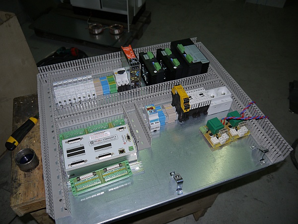

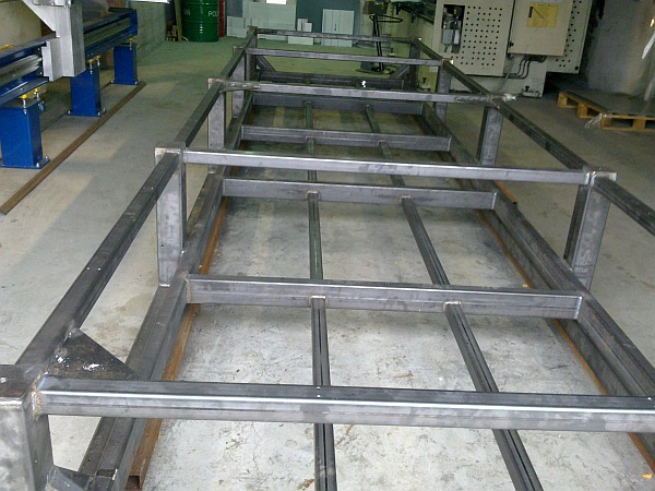

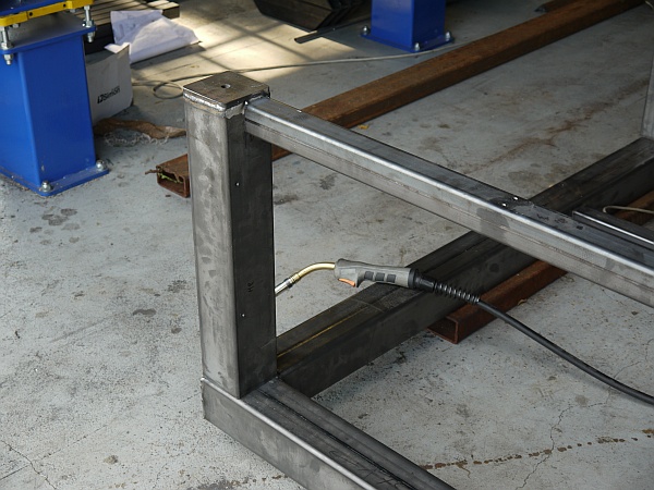

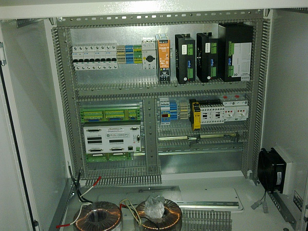

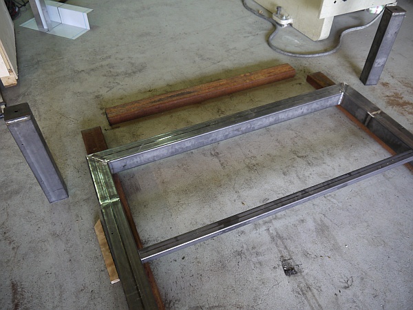

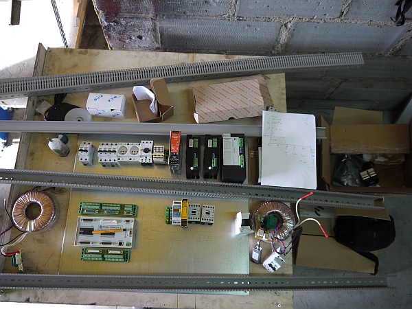

Post napisał: kolanoreki » 20 wrz 2012, 01:18
Dzisiaj i wczoraj spawaliśmy ramę wanny.
Uzbroiłem płytę montażową w podzespoły sterowania.
Jutro malowanie ramy oraz rozkładanie przewodów w szafie :mrgreen: !
Budowa nabrała rozpędu :wink:

Post napisał: Heops » 25 wrz 2012, 10:44
No... No... Praca nabrala rozmachu. Kiedy pierwsze testy?
Czy macie moze jakis schemat elektroniki w szafce sterowniczej? Moglbym prosic o wrzucenie? Tez zamierzamy nabyc produkty CS-LAB'u.
My jeszcze nie jestesmy na tym etapie, ale elektronika nie jest moja najmocniejsza strona i chcialbym zobaczyc jakie elementy powinny sie tam znalezc, jakie zabezpieczenia itp.

Post napisał: kolanoreki » 27 wrz 2012, 13:23
Heops pisze:Czy macie moze jakis schemat elektroniki w szafce sterowniczej?
Schematu konkretnego jeszcze nie ma. Jak na razie zakupiłem podstawowe elementy według zaleceń znajomego automatyka: drivery z zasilaczami, bezpieczniki hebelkowe: główny na całą skrzynkę, mniejsze na każdy z transformtorów do zasilaczy AC, moduł bezpieczeństwa, 2 gniazda, 2 styczniki, przełącznik do silnika pompy, zasilacz 24V, układ THC, płyta główna PC, zasilacz PC, wentylatory, zespół wskaźników do PC, monitor, CSMIO IP-S, parę przycisków, kontrolek, joystik i to wszystko.
Nareszcie wyjazd na upragniony urlop :mrgreen: , więc dalsze prace oraz testy odkładam na drugi tydzień października.....
Zatem do miłego :mrgreen:
PS. Ktoś z Forumowiczów montował może zwykły monitor LCD jako wyświetlacz w szafie sterowniczej? Jakiś pomysł mają Koledzy :?: Czy wystarczy - powiedzmy - ramka z blachy (obejma z gumową uszczelką) + cienka szybka hartowana do zabezpieczenia przed brudem i zarysowaniami wyświetlacza monitora :?: Montaż z ramką na blacie szafki, czy monitor wpuszczony do środka (szyba równo z powierzchnią blatu)?
