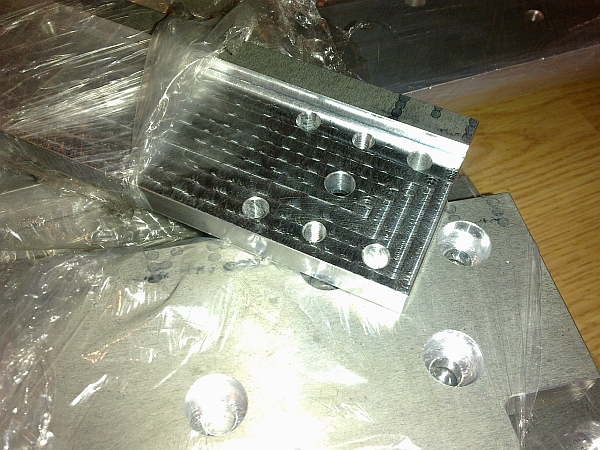

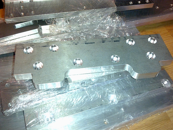

Dzisiaj dotarły kolejne elementy - obudowy żeliwne z łożyskami, kilka detali z PA6 :mrgreen:
W projekcie stołu wodnego : dobór asortymentu do opróżniania i napełniania wanny.

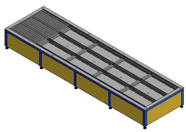

Projekt stołu wodnego prawie gotowy.
Potrzeba tylko wrzucić do projektu hydraulikę i zbiornik

Post napisał: 251mz » 03 sie 2012, 08:43
Polecam pompy wodne WZ250 omnigena:) dają rade wyborowo.
Jeśli to nie tajemnica jakich grubości i elementów użyłeś do budowy stołu?

Post napisał: kolanoreki » 03 sie 2012, 09:22
251mz pisze:Jeśli to nie tajemnica jakich grubości i elementów użyłeś do budowy stołu?
Profile na konstrukcję stołu:
Profile stal S235JR-
100x100x4
100x50x4
100x60x4
50x50x4
Wanna- blacha kwasówka gr.2mm
Ruszt - profile nierdzewne 50x50, 60x40
Uchwyt wkładek blaszanych rusztu - blacha nierdzewna 3mm

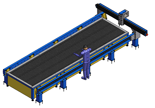

Post napisał: kolanoreki » 03 sie 2012, 09:56
251mz pisze:Nie szkoda Ci trochę pieniążków na wyściełanie tego?
Przerabiamy w firmie mnóstwo kwasówki, więc mamy ją po dobrych cenach. Maszynka ma sporo pracować na potrzeby produkcji, więc dobrze byłoby, gdybym nie musiał za rok łatać wanny z powodu korozji - ma być porządnie wykonana. A tak ok.2koła dokładamy na kwasiaka i mamy spokój na dłuuugo :mrgreen: . Trzeba będzie tylko dobrze i szczelnie pospawać elementy składowe wanny :wink:
A zresztą i tak maszynka przy własnej budowie wyszła kilka razy taniej, aniżeli mielibyśmy kupić gotową o podobnych gabarytach.
Obecnie tniemy większość kwasówki na zewnatrz i nie są za to małe pieniądze, więc sądzę, ze za 3-4miesiące koszt budowy zwróci nam się w 100% :mrgreen:
