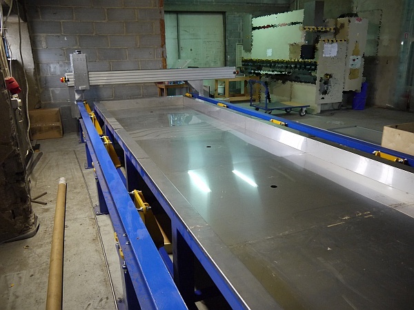

Witam wszystkich Forumowiczów ponownie...
Kolejny etap maszyny domknięty: rama wanny wykonana, pomalowana i wstawiona na miejsce :wink: .
Blachy nierdzewne zagięte i przymierzone do wanny - pasują idealnie, więc w poniedziałek spawanie szczelnych połączeń.
Kratownice rusztu z profili nierdzewnych właśnie stygną po "spoinowaniu".

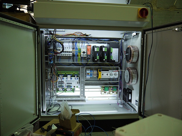

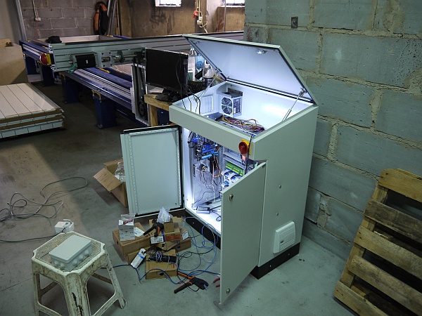

Szafka sterowania prawie w pełni uzbrojona. Dzisiaj dostała ledowe oświetlenie - "co by to wzroku nie stracić" przy przewlekaniu cienkich przewodzików :razz: .
Pozostaje jeszcze kilka połączeń między podzespołami i doprowadzenie sygnałów do CS-MIO i driverów, oraz złącz wyjściowych szafy.

kolanoreki pisze:I po urlopie w błogim +30C :cry:
Jak na urlop i skrajne warunki pogodowe to postęp imponujący :) :)
W takich warunkach to ja mogę tylko poleżeć pod palmą :)

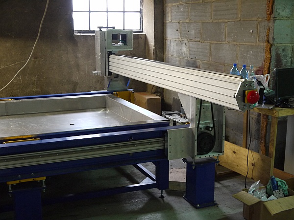

A mnie wciąż zastanawia jedna rzecz...
Mianowicie prostoliniowość profilu alu który jest w bramie...
Sprawdzał może kolega tą sprawę?
I jeśli wyjdzie trochę banan to jak sobie z tym poradzisz?

Post napisał: kolanoreki » 15 paź 2012, 10:51
251mz pisze:I jeśli wyjdzie trochę banan to jak sobie z tym poradzisz?
Postaram się po uruchomieniu sprawdzić czujnikiem jak z tą dokładnością liniowości profila alu i podzielę się obserwacjami.

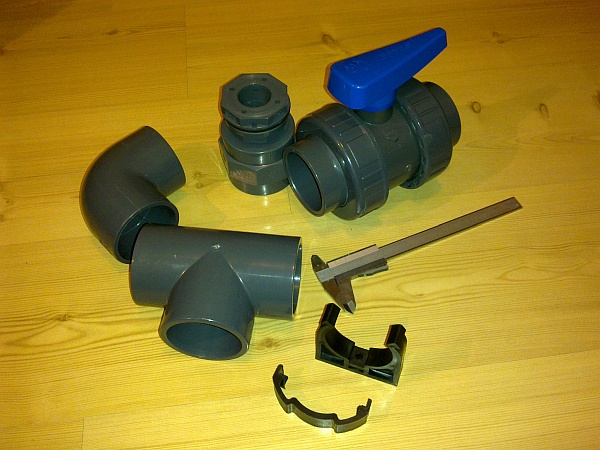

Post napisał: kolanoreki » 16 paź 2012, 19:30
Dzisiaj zakupione zostały elementy hydrauliki do wanny.

kolanoreki, tak mi sie rzuciło w oczy... szafa pełna elektroniki to raczej liche miejsce na THC...
nie dość że musisz do niego doprowadzić wysokie napięcie o dużej częstotliwości, które zrobi Ci tam sieczkę, to jeszcze bardzo niewygodnie będzie Ci ustawiać wysokość palnika
Pozdrawiam; Jarek
Posty w temacie: 25
Posty: 17325
#179
Post napisał: kamar » 16 paź 2012, 20:32
Fakt :) A korekty w czasie palenia są czasami niezbędne.
cnccad
Posty w temacie: 26
Posty: 3580
Lokalizacja: już tylko Mysłowice
#180
Post napisał: cnccad » 16 paź 2012, 20:45
i to w samym środku jest THC
ale ...
czy będzie śmiecić :?: To tak do końca nie wiadomo , chodź ryzyko jest dość spore.
Jeżeli będzie włączane z opóźnieniem przez jakiś przekaźnik to nie powinno być problemu.
Ale jak robić korekcje :?:
Ale to THC jest chyba na sztukę. Nie widzę przewodów do niego.
Nasz kolega z forum kończy po woli nowe THC i może warto się wstrzymać jeszcze trochę :?:
Ono będzie sterować od razu cyklem.
