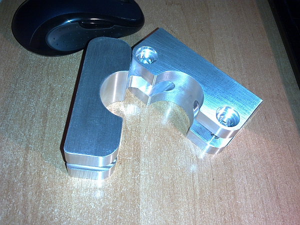

Kolejne detale z alu przybyły :mrgreen: , więc można pierwszych przymiarek dokonać :!:

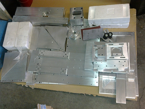

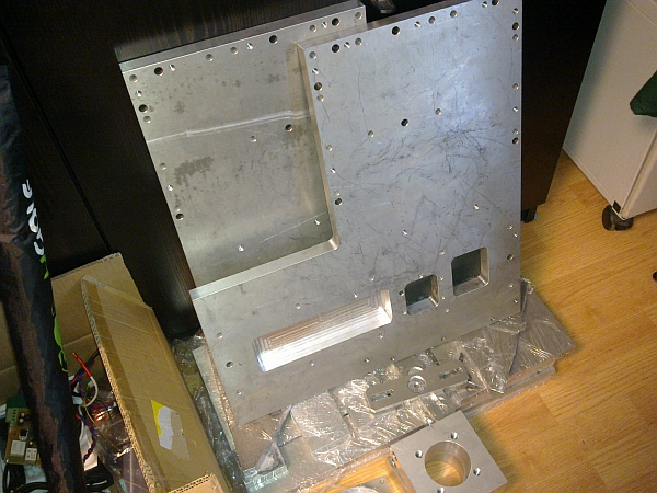

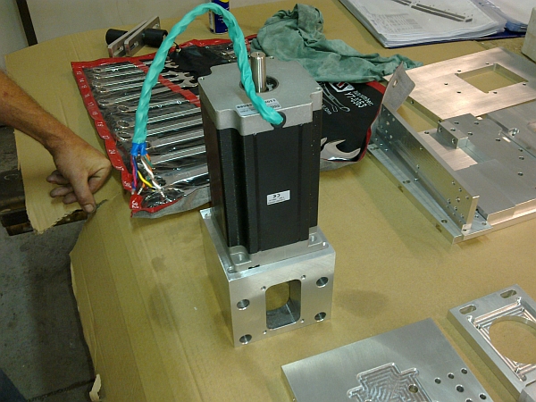

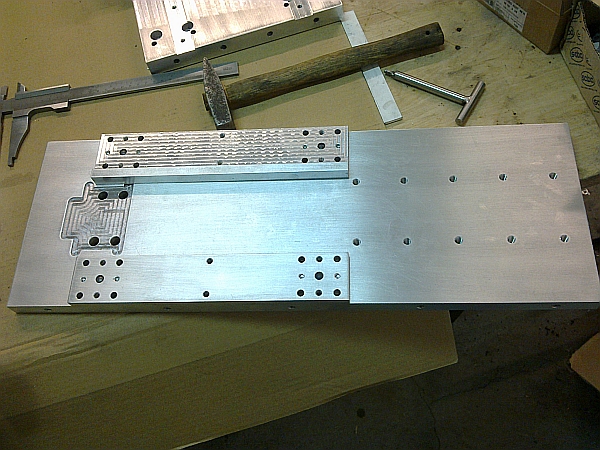

Post napisał: kolanoreki » 07 sie 2012, 20:58

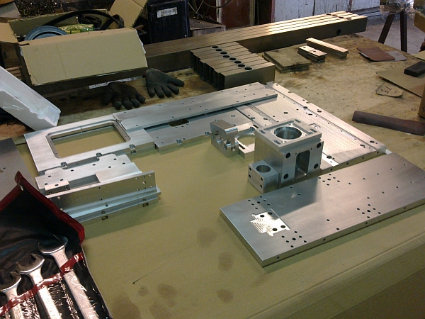

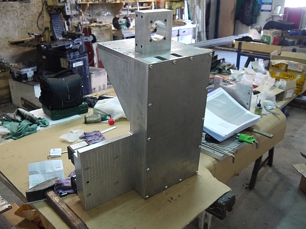

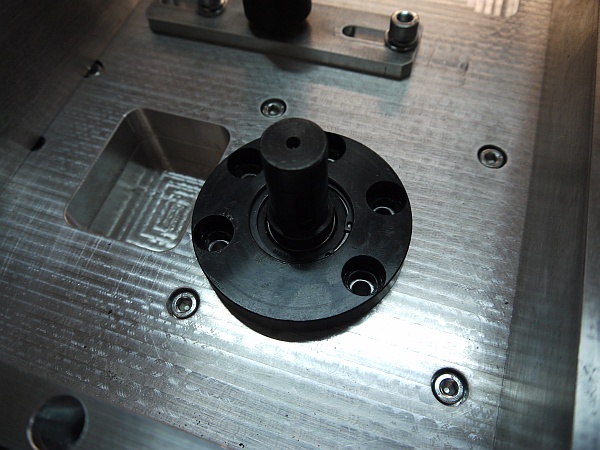

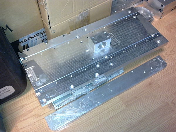

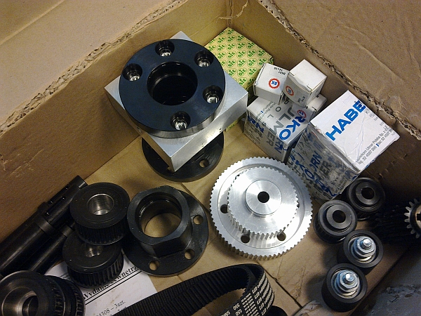

Nareszcie zgromadzone wszystkie obrobione detale alu :wink:
kpl. elementów
Części karetki i osi Z
Przymiarka silnika 28Nm do obudowy
Montaż baz pod wózki
uchwyt palnika

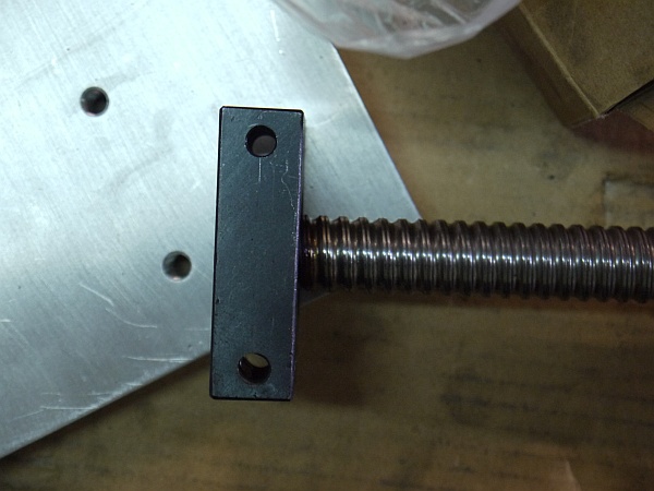

Post napisał: kolanoreki » 11 sie 2012, 08:01
I przyszła pora na oś Y i Z
[ Dodano: 2012-08-11, 17:29 ]

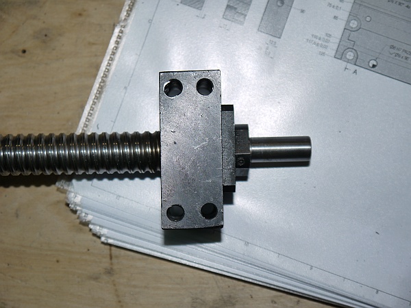

Kolejny dzień walki z montażem.
Najgorsze jest to, że zakupiłem w przystępnej cenie - tanio, chyba tajwański blok łożyskujący, od jednego z polskich dystrybutorów - naprawdę nie polecam :!: :!: :!:
Jak tylko przysłano mi go zauważyłem, ze obudowa była frezowana z ręki i u chińczyka po pijaku (skosy scian zamiast prostopadłościanu). myślałem jakoś się ustawi, ale podczas montażu jeszcze jedna niespodzianka - otwory montażowe wiercone na wylot - oczywiście pod skosem (brak prostopadłości) - różnica rozstawu na wylocie nawet do 1,5mm :shock: (widać na załączonej fotce wystającą śrubę). Wniosek :idea: " Nie ma co sknerzyć w mechanice" :sad: .
Lepiej jest dorzucić stówkę i kupować porządne bloki np. hiwina -nauczka na przyszłość :idea:

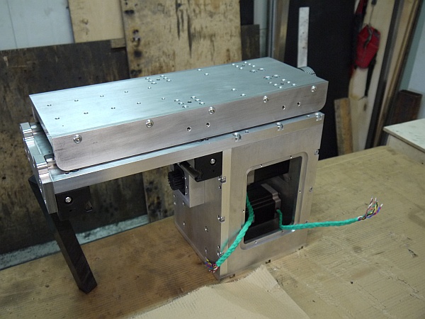

Post napisał: kolanoreki » 13 sie 2012, 22:27
montaż cd...
Mechanika karetki Y oraz osi Z - gotowa
korekta rozjechanych bloków łożyskujących
korekta rozjechanych bloków łożyskujących cd.
