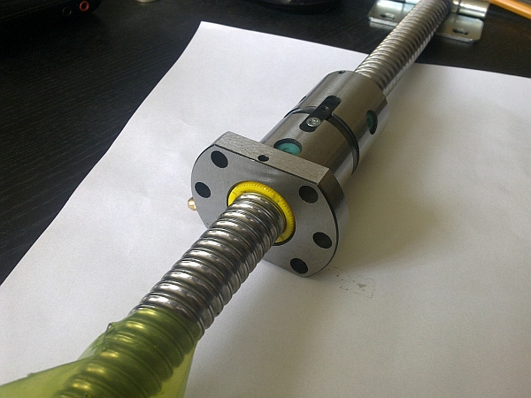

Panowie jak powinna być założona osłona zgarniająca (żółty pierścień) - tak ja na zdjęciu poniżej, odwrotnie? Skręcona do obudowy na gwincie kulowym ciasno - spore opory ruchu nakrętki, czy tylko lekko dociśnięta (zablokowana jest z bocznych powierzchni kołnierza śrubkami dociskowymi) :?:

Post napisał: kamar » 27 lip 2012, 13:57
Raczej lekko dociśnięte robaczkami. Chyba ze zetka samoczynnie opada to możma mocniej :)

Zastanawiałem sie nad tym ponieważ, gdy przyszła nakrętka spięta opaską zabezpieczającą i tulejką, żólte osłonki skierowane były przeciwnie. Wówczas nie byłoby możliwości ich dokręcenia na gwincie do nakrętki (gładka powierzchnia)
kamar pisze: Chyba ze zetka samoczynnie opada to
wtedy lepiej wydaje mi się dać sprężynę podtrzymującą Z-tkę :wink: :?:
