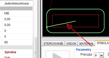

juperr pisze:powinien dać jakieś ostrzeżenie
Daje. Widać, że pojedzie do środka.

Po pierwsze to nie żadne ostrzeżenie.
Po drugie to totalna bzdura takie wyjście po rampie.

Wyjście po rampie jest bardzo z sensem - można dzięki temu zagwintować otworek frezem do gwintów i wyjechać środkiem, lub przy podnoszeniu freza nie ślizga się po ściance i nie zostawia śladu. Zawsze sprawdzaj podgląd - nie znam maszyny która robi ostrzeżenie - generalnie ty ją programujesz = wiesz o co ją prosisz :)

bh91 pisze:Wyjście po rampie jest bardzo z sensem - można dzięki temu zagwintować otworek frezem do gwintów i wyjechać środkiem, lub przy podnoszeniu freza nie ślizga się po ściance i nie zostawia śladu. Zawsze sprawdzaj podgląd - nie znam maszyny która robi ostrzeżenie - generalnie ty ją programujesz = wiesz o co ją prosisz :)
Ja nową wersję sprawdzę w poniedziałek dopiero.
Nie wiesz, nie doczytałeś o czym pisze przeczytaj 4x to załapiesz
nie mowie o wyjściu z rampy przy otworach, to jest jak najbardziej dobre, chodzi o to gdy mam wycinanie po zewnętrznym ofsecie - w środku zostaje materiał, a wyjście rampy wali prosto w niego prędkością przejazdową, Ja mam przejazdowe 8000mm/min, to nie trudno sobie wyobrazić co sie stanie... Tu taka rampa nie ma prawa bytu, powinna wychodzić po obrysie zewnętrznym by nie zrobić śladu.

Witam - przy wewnętrznej obróbce tez tak ma że jedzie do środka otworu.

No nie załapałem, aczkolwiek zawsze masz podgląd ścieżki. Czy nie ma racji bytu? No nie wiem - ilu ludzi tyle pomysłów - pewnie ktoś będzie używał.
