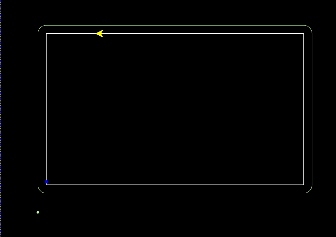

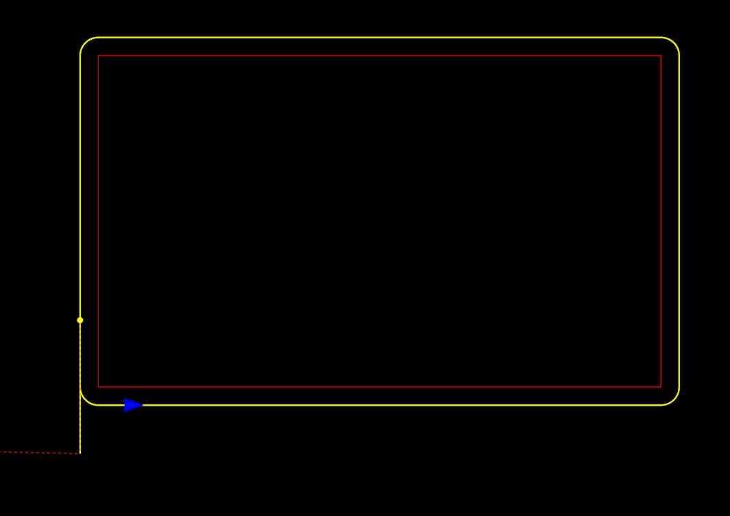

Obydwa obrazki to zrzut z cama - nie narysowałem tego w corelu.
Porównaj je i znajdź różnicę w wyjściu narzędzia.
Narzędzie nie wychodzi ze ścieżki po prostej, a w profilu wychodzi prawidłowo.

Wojtek61 pisze:Porównaj je i znajdź różnicę w wyjściu narzędzia.
No przecież wszystko wyjaśniłem skąd bierze się ta różnica. Załączyłem wcześniej cam-a z opisem w nazwach geometrii.
Teraz pokazuję zrzut ekranu.
Ścieżka wygląda identycznie jak Twoja. I widać co powoduje ten niechciany efekt. Jest nim punkt wejścia, który nie znajduje się w narożniku.
I jestem pewien, że na liście geometrii obok nazwy masz ikonę nie kwadratu ale wielokąta, chociaż nadal jest prostokątem.

Re: BŁĘDY w Piko
O.K. Robert.
W takim razie ustaw punkt wejścia w narożniku i pokaż wreszcie prawidłowe rampy dla offsetu. Stawiam dobrą butelkę, że będziesz miał problem.
W profilu działa wszystko dobrze, a żeby rampa była ok. punkt wejścia musi być w narożniku. I to się bez problemu udaje. W offsecie niestety nie.
Nie ma znaczenia ikonka czy kierunek.
Uzyskaj efekt rampy jaki pokazałem na drugim obrazku (profil) w przypadku offsetu. Będziesz gość

Re: BŁĘDY w Piko
Wojtek61 pisze:Uzyskaj efekt rampy jaki pokazałem na drugim obrazku (profil) w przypadku offsetu. Będziesz gość
Zrób offset wewnętrzny.
Piszesz:
Wojtek61 pisze:- frezuje już wcześniej frezowaną powierzchnię
- ...i wychodzi pionowo - czyli tak - jak akurat sobie tego nie życzymy wybierając taki rodzaj rampy.
No i to nieprawda. Frez wychodzi z konturu geometrii. Nie frezuje ponownie tego samego. Co widać poniżej.
Ale jedynie przy wchodzeniu w materiał rampa idzie po konturze. I tu można by się pokusić o inne rozwiązanie przy tej rampie.
Robert

Re: BŁĘDY w Piko
Robert - kompletnie się nie rozumiemy, chociaż gadamy o tym samym.
Offset wewnętrzny mnie nie interesuje.
Gdybyś przerobił wszystkie wersje, nie pisał byś, że coś tam jest nieprawdą.
W zależności od punktu wejścia i od kierunku możesz uzyskać dwa efekty:
Wchodzi po konturze - wychodzi pionowo ze ścieżki lub odwrotnie. Ja opisałem ten pierwszy efekt.
Nie mogłem tego wszystkiego opisywać, bo nie mam na to czasu.
Poza tym kompletnie nie rozumiemy się, co do idei tej rampy. Ty bronisz czegoś co źle działa, a nie odnosisz się do najważniejszego.
Porównaj sobie tą rampę w przypadku offsetu i profilu. O prawidłowej rampie w przypadku profilu nic nie piszesz - dlaczego.
Idea tej rampy jest taka:
- narzędzie wchodzi z boku i spoza materiału, a wychodzi wzdłuż ostatniej ścieżki
- narzędzie nie może dotknąć tej samej ścieżki dwa razy
- narzędzie nie może wychodzić lub wchodzić pionowo, czyli jest na tej samej wysokości przez cały czas obróbki od początku do końca.
Jeśli te warunki nie są spełnione to rampa jest do kitu.
Prawidłowa wersja tej rampy jest na drugim obrazku który pokazałem i tylko o tym mówimy. Taka sama powinna być przy offsecie, a nie jest pomimo Twoich zaklęć
Jeśli uda Ci się taką uzyskać to będzie oznaczało, że wszystko jest prawidłowo.
