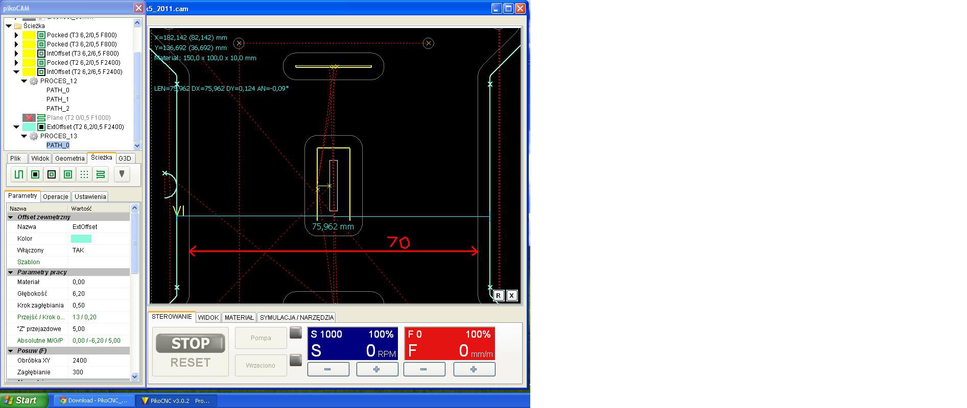

Przyszło mi ostatnio wydłubać coś trochę bardziej dokładnego. Zrobiłem to na 2.2.5, puściłem maszynę (Linuxcnc) i po pomierzeniu mały zonk: wewnętrzne wybrania są ok, ale na zewnętrznym offsecie uciekła mi dycha. Początkowo pomyślałem że to maszyna, ale zacząłem sprawdzać i w Piko_camie doznałem zdziwienia: dycha ucieka w camie :shock: . Ściągnąłem 3.0.2 i jest niewiele lepiej co widać na zdjęciu:
wymiar detalu (czerwona strzałka) to 70, frez 6 a jaką ścieżkę liczy cam to widać na obrazku. Problem jest zdaje się tylko z zewnętrznym offsetem, bo wewnętrzne wybrania wydają się ok.
Naddatek ustawiony na 0

Post napisał: RobWan » 09 maja 2015, 11:47
Zmierz jeszcze raz uprzednio włączając to.
Robert

Post napisał: bh91 » 09 maja 2015, 14:46
I sprawdź czy nie masz zadanego naddatku na wykończenie.

Post napisał: RobWan » 09 maja 2015, 15:08
Widać, że nie włączył przyciągania. Miarka miałby wtenczas czerwone uchwyty.
Naddatek na wykończenie może być podany max do drugiego miejsca po przecinku. A u jacek-1210 wychodzi, że powiniem mieć 0,019. A takiego nie da się wpisać. Cam zaokrągli do 0,02.
Robert

Post napisał: jacek-1210 » 10 maja 2015, 20:48
Kurczę, już nie wiem. Ewidentnie dycha uciekła na zewnętrznym obrysie. Wszystkie wewnętrzne wybrania z naddatkiem, poprawione wewnętrznym offsetem na suwmiarce wyszły 0.0. Jeszcze jedna uwaga: na mostkach ustawiłem kąt bodaj z 80o żeby wjazd i wyjazd z mostka nie zostawiał śladu po frezie w materiale. I z jednej strony mostka wyszedł skos a z drugiej nie (?)

Post napisał: RobWan » 10 maja 2015, 21:02
jacek-1210 pisze:Ewidentnie dycha uciekła na zewnętrznym obrysie.
Miarka Piko tak pokazuje?
Zrób test z okręgiem i zmierz suwmiarką. Potem obróć g-kod o 90° i zrób test ponownie. Jeżeli mechanika to wyjdzie elipsa zawsze z dłuższą osią w tym samym kierunku.

Post napisał: jacek-1210 » 10 maja 2015, 23:14
Dzięki za pomoc, może w wolnej chwili posprawdzam, może coś z maszyną. Sęk w tym, że detal na zewnątrz miał 70x80 i w obu wymiarach brakowało dychy. A w wewnętrznych wybraniach, zarówno w X jak i Y było 0.0 :roll:
