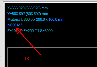

To może ja coś dorzucę do błędów które mnie doprowadziły dzisiaj do utraty całkiem sporej części materiału o wk***i.... nie wspomnę.
Podczas pracy nastąpił nagle stop w zakładce maszyny pisze rozłączono ??? ok jakimś cudem stracił połączenie ale ... połączyć ponownie się nie da program wchodzi w jakiś taki stan że można klikać po zakładkach itp ale wszystkie przyciski od połączenia/rozłączenia są nieaktywne.
Przy próbie zamknięcia dostajemy komunikat że jest połączenie ???? dodatkowo program wchodzi w taki zwis że jedynie wyłączenie komputera pomaga.
Dodatkowo podoba mi się info na stronie producenta "Możliwość rozpoczęcia obróbki w dowolnym miejscu programu" chciałbym rozpocząć powiedzmy od hmm no właśnie gdzie skończyłem ? to już nie błąd ale przydało by się takie info.

mumin pisze:no właśnie gdzie skończyłem ?

Post napisał: mumin » 16 cze 2015, 18:54
Hmm używam Piko 2.2.9 u mnie się w tej linii wyświetla tylko zawartość kolejnej linii kodu bez numeru.

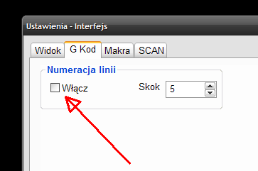

Post napisał: RobWan » 16 cze 2015, 18:59
Tu zaptaszkuj.

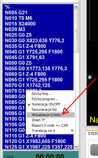

Post napisał: mumin » 16 cze 2015, 19:17
Dzięki za pomoc ale ... to nie to, ja generuje kod z innego programu (Aspire) i on nie numeruje linii a Piko ich nie wyświetla.
Chociaż trop jest dobry pozostaje zmusić Aspire do numerowania bo widzę że może być to przydatne przy zwisie.

Post napisał: RobWan » 16 cze 2015, 19:26
mumin pisze:on nie numeruje linii a Piko ich nie wyświetla.
PPM i kliknij tu.
