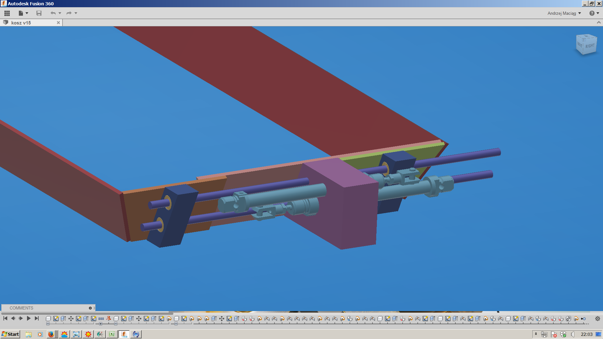

suj pisze:Na początku mojej przygody z F360 brak było biblioteki normaliów która by umożliwiała szybsze projektowanie. Trzeba było wyszukiwać w bibliotekach on-line i importować modele. Nadal nie ma wbudowanej ale dodany został interface do w miarę wygodnego korzystania z parts4cad. Na przykład w tym ustrojstwie skorzystałem ze śrub z katalogu Bossard-catalog, łożysk z NSK i stopek i pokrętła z Elea+Ganter.
http://a360.co/1QoTXCd
Menu Insert/parts4cad przenosi nas na stronę nawigacji po dostępnych katalogach. I po podaniu swojego maila możemy wprost wstawić model do otwartego projektu F360. Polecam gotowce.

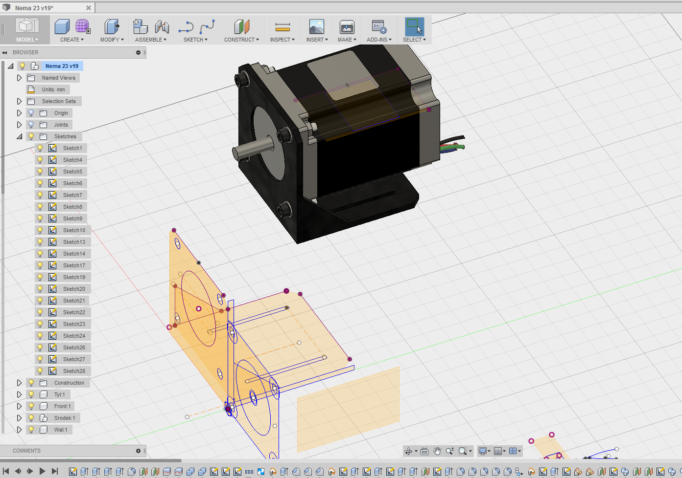

Witam, sprawa pewnie będzie banalna, ale natknąłem się na następujący problem: podczas projektowania gotowe elementy często przesuwam w inne miejsce, niż je rysowałem w sketchu. Efekt jest taki, że ciała i komponenty się przesuwają, a sketche zostają tam, gdzie były, więc później modyfikując coś na siłę dodaję nowe sketche w nowym miejscu. A robiąc na przykłąd extrude ze starego sketcha, nowe ciało powstaje w tym "starym" miejscu. To pewnie zagmatwane, ale myślę, że screen wszystko wyjaśni ;) Pytanie brzmi: czy można przyporzadkować szkice do odpowiadających im elementów?
Raven
Posty: 681
Rejestracja: 24 paź 2011, 11:54
#37
Post napisał: Raven » 18 mar 2016, 19:34
Nie prościej ręcznie utworzyć nowy komponent, aktywować i szkice robić w tym komponencie?
