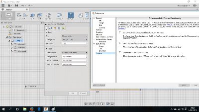

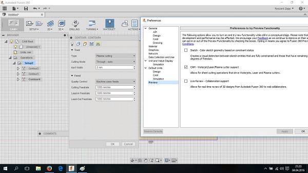

I mnie złapał Fusion :smile: przez przypadek wlazłem na cosik takiego.
Jeśli komuś potrzebne rozszerzenie cama o plazme itp.
