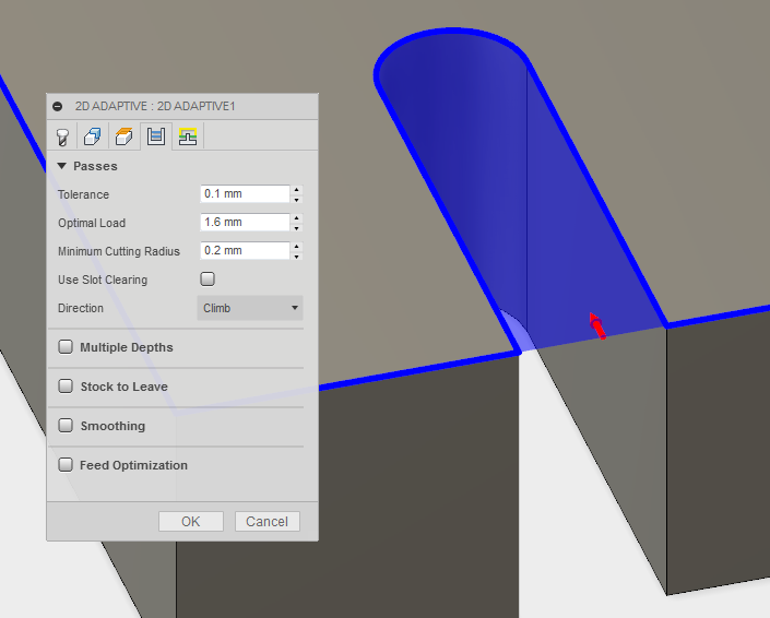

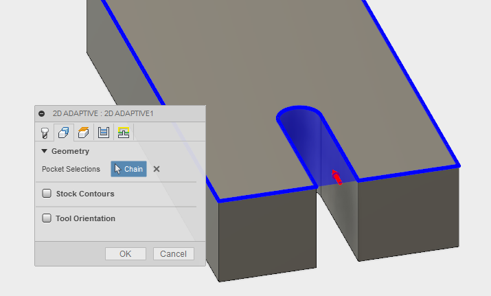

W fusion idzie wygenerować trochoidalne frezowanie?
Mam kwadrat 30 a na końcu rowek szeroki na 7mm długi 30mm i chciałbym to wykonać frezem fi6 i za żadne skarby nie umiem wygenerować kodu, albo błąd jak na załączniku, albo bardzo dziwne ścieżki powstają...

Strategia 2D Adaptive. Jak nie możesz wygenerować ścieżki to pewnie masz "zaptaszkowane" Stock to Leave i się narzędzie nie mieści. Poniżej przykład ;)

Post napisał: Wanioszka » 14 lut 2016, 21:03
Takie mam ustawienia:

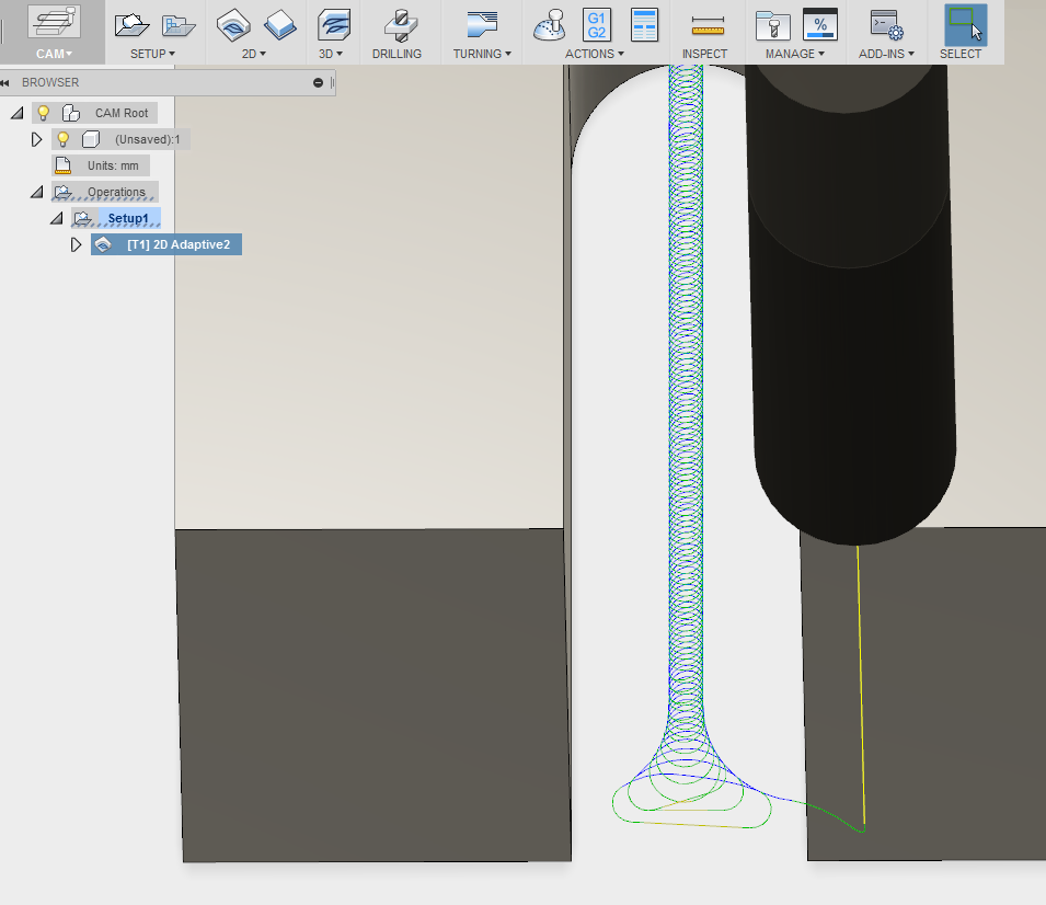

Post napisał: RobiszToŹle » 15 lut 2016, 13:41
Wanioszka, po zmianie tych parametrów jest postęp :mrgreen:
Optimal load to Ae? czy jak to tłumaczyć?
Progres jest:
:razz:
Ale i tak często mam ten błąd: "Empty toolpath." :neutral:

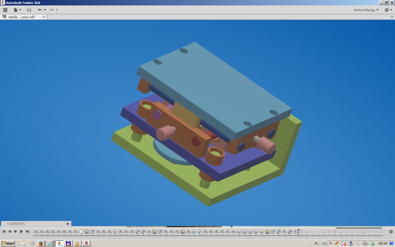

Post napisał: kamar » 21 lut 2016, 09:38
Pierwszy projekt jako tako sklecony w Fusion
I fajny myk do pokazywania:
http://a360.co/1mPTATj

Post napisał: suj » 21 lut 2016, 21:20
Na początku mojej przygody z F360 brak było biblioteki normaliów która by umożliwiała szybsze projektowanie. Trzeba było wyszukiwać w bibliotekach on-line i importować modele. Nadal nie ma wbudowanej ale dodany został interface do w miarę wygodnego korzystania z parts4cad. Na przykład w tym ustrojstwie skorzystałem ze śrub z katalogu Bossard-catalog, łożysk z NSK i stopek i pokrętła z Elea+Ganter.
http://a360.co/1QoTXCd
Menu Insert/parts4cad przenosi nas na stronę nawigacji po dostępnych katalogach. I po podaniu swojego maila możemy wprost wstawić model do otwartego projektu F360. Polecam gotowce.
