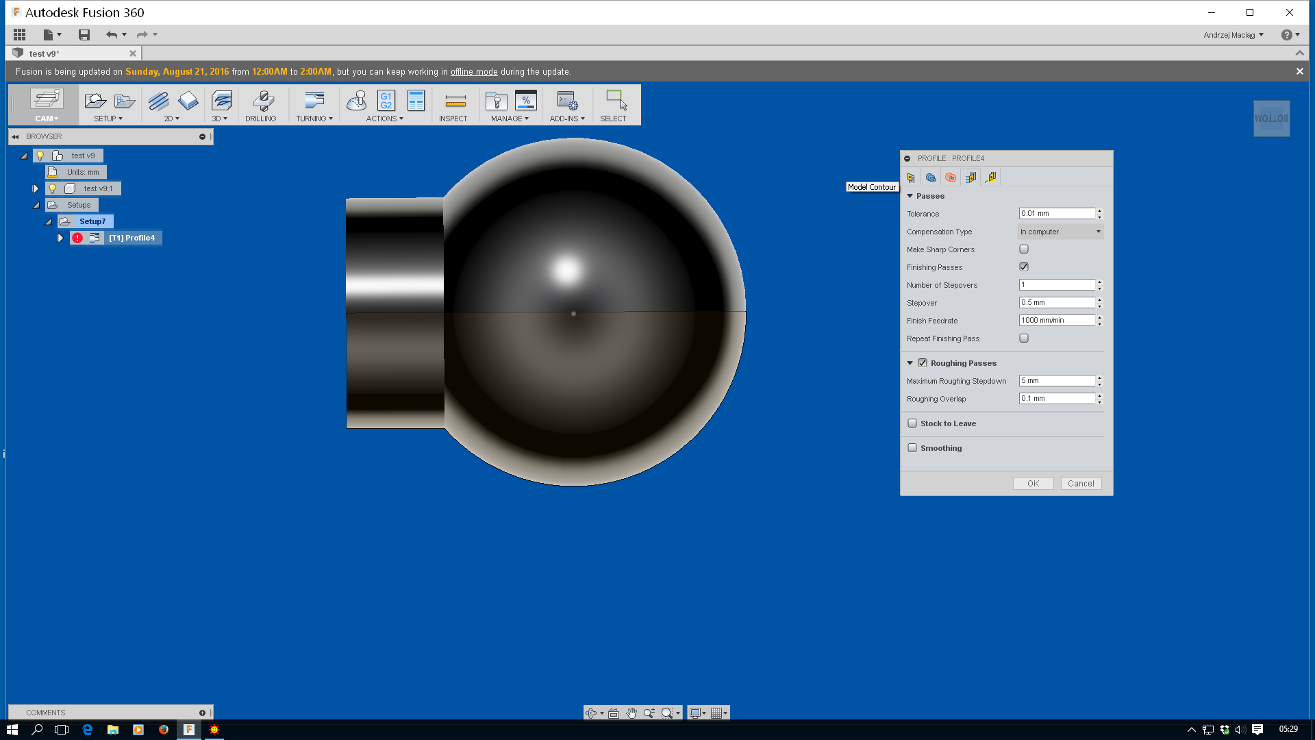

Ale nie wiem kto mi to zrobił :(
Pewnie jakaś aktualizacja.
Jeszcze raz wielkie dzięki.
